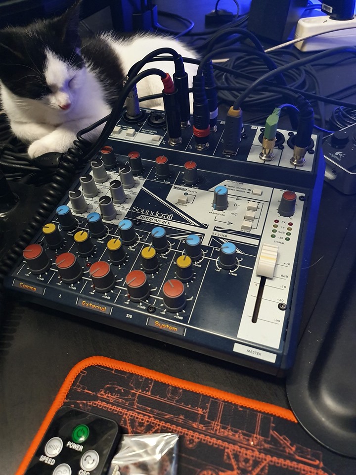

EDIT: Ich dürfte den Übeltäter gefunden haben... Habe jetzt mal mien Powertarget in der Aorus Software auf 100% gestellt von vorher 120%, und das OC etwas tzurückgenommen. Jetzt freezed das Spiel 3-4x für 1-2 sec, dann erst der Große Freeze. Und nun der Überhammer. Ich stecke das Teil aus und ein am USB und es läuft wieder: 69605209_2323068881275052_8497574421265907712_n.jpg
