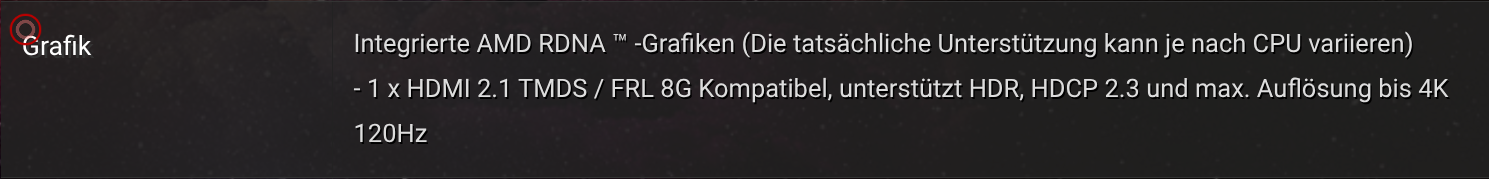

Hat hier zufällig noch jemand ein ASRock B650I und verwendet hiermit die iGPU über HDMI und bekommt bei einer 4K Auflösung von 3840x2160 auch nur eine max. Bildwiederholrate von 60 Hz angeboten?
Das Mainboard unterstützt laut Hersteller bis zu 120Hz über die iGPU oder limitiert hier irgendwie der verbaute AMD Ryzen 5 8600G?

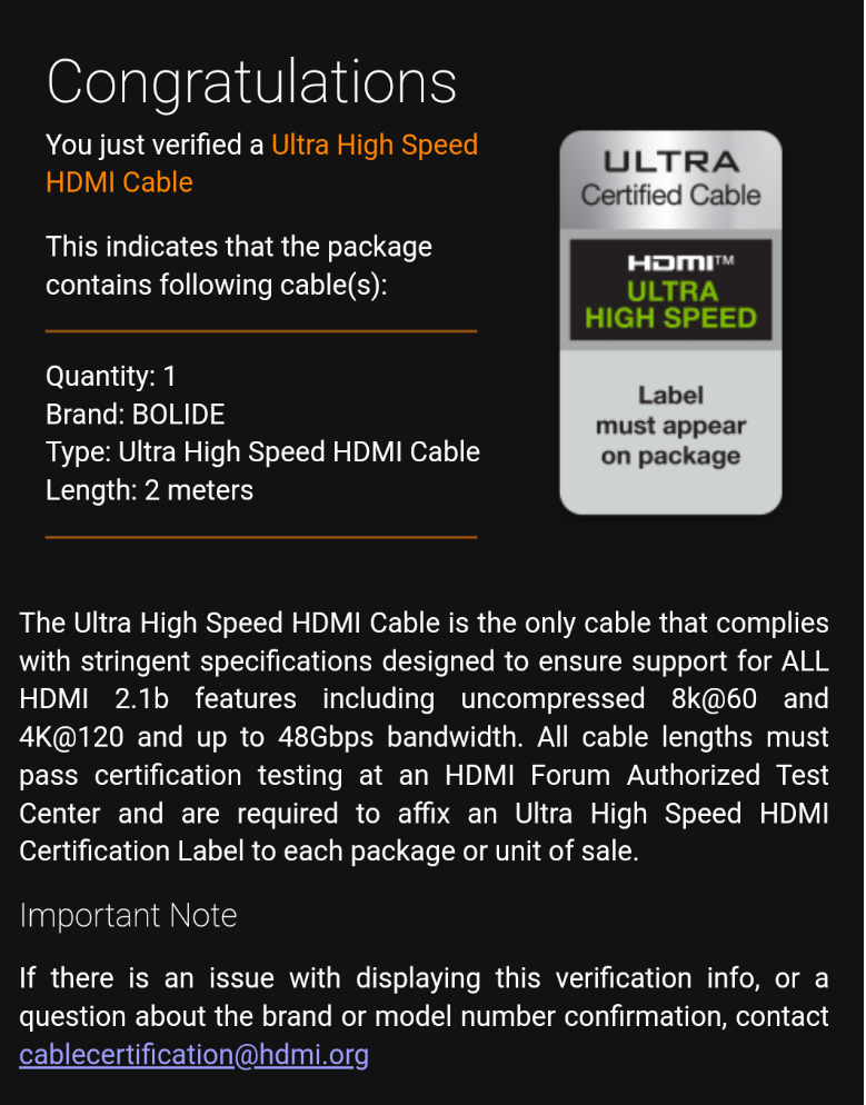

Habe das HDMI Kabel genommen welches dem Monitor beilag, laut der Webseite auf die man per QR-Code geführt wird, ist es ein HDMI Ultra High Speed Kabel
Welche HDMI-Version wird vom Monitor/TV unterstützt? Das muss auch 2.1 sein. Oder 2.0 mit "Digital Stream Compression", wobei ich nicht weiß, wie das genau zu aktivieren ist. (4K@120Hz Support mit HDMI 20 und DSC Aktivierung)
