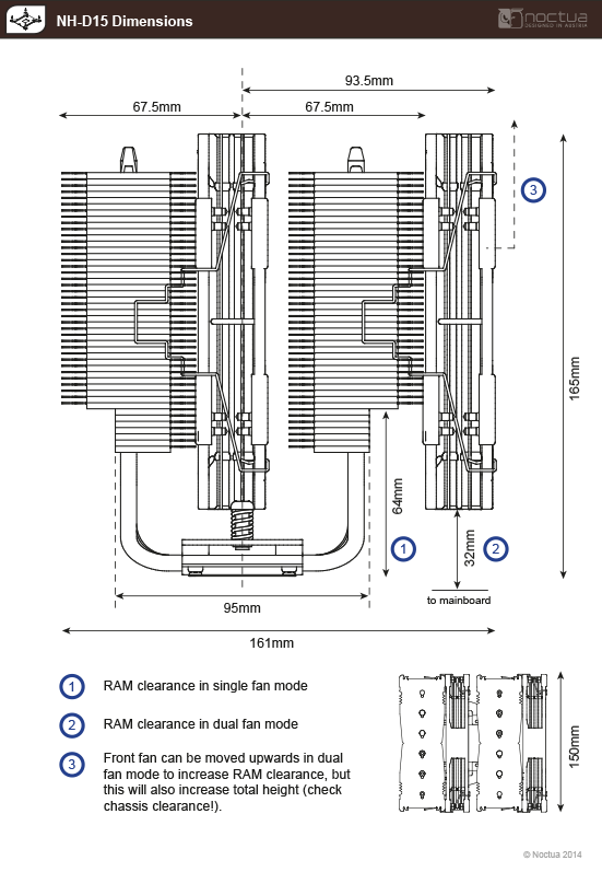

Na Ja, es bleiben 32 mm, wenn er den ersten oder gar zweiten Arbeitsspeicher-Slot überragt und der Lüfter nicht nach oben gesetzt werden soll:CB-Andi schrieb:Kann ich festhalten egal welches Mainboard ich nehme, ich werde keine Probleme mit dem RAM und dem Noctua NH-15 bekommen?

Hab den RAM ohne RGB genommen damit er in die max. 38mm passt.

Ja ich muss den Lüfter nach oben setzen..... aber ich glaube das ist bei dem CPU-Kühler wohl immer notwendig......

Hauro schrieb:Na Ja, es bleiben 32 mm, wenn er den ersten oder gar zweiten Arbeitsspeicher-Slot überragt und der Lüfter nicht nach oben gesetzt werden soll:

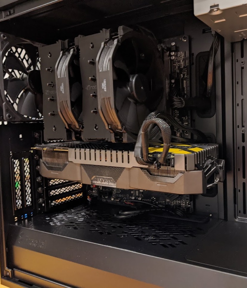

Ich habe den 2. Lüfter auch etwas hochgesetzt, aber das tut weder der Kühlleistung (der ist eh höher als der Kühler selbst, noch der Kompatibilität zum Gehäse einen Abbruch, das Define 7 hat mehr als ausreichend Platz.
edit: den S kann man auch drehen wenns das Gehäuse zulässt
