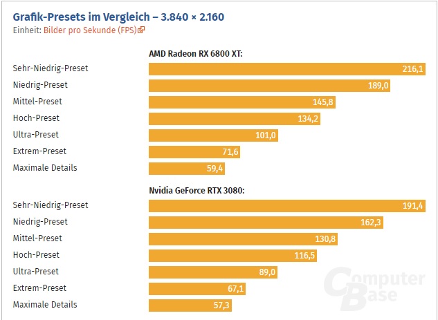

Das Resultat - welches Du verlinkt hast - habe ich gesehen. Jedoch bezog ich bei meinem Kommentar auf die 4K/UHD Ergebnisse von der ersten Seite.

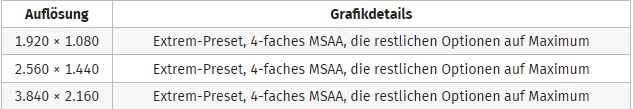

Laut diesen schafft die 3080 in UHD und Ultra-Settings 89 fps, was paar fps mehr sind, wie der TE in 2k(WQHD) hat. Hier kann natürlich der Einfluss der Presets groß sein, weswegen die Leistung für höhere Detailstufen benötigt wird (=fps Reduktion). Hab leider kein FH5 (nur den 4ten Teil), daher kann ich zu den Settings des TEs nicht sagen, ob er 1 zu 1 die gleichen Settings wie CB hat - Laut Screenshot hat er einige Felder auf Hoch/Ultra und nicht Extrem.

Die Großteil seiner Details sind halt auf Extrem und da sind es unter 4K dann auch nur noch 67FPS und er hat dann noch nen mix aus Ultra Details sodass dies mit den 85FPS unter WQHD schon hinhaut. Würde er alles auf Ultra bei sich stellen, würde er bestimmt auch noch mehr FPS raus bekommen.
