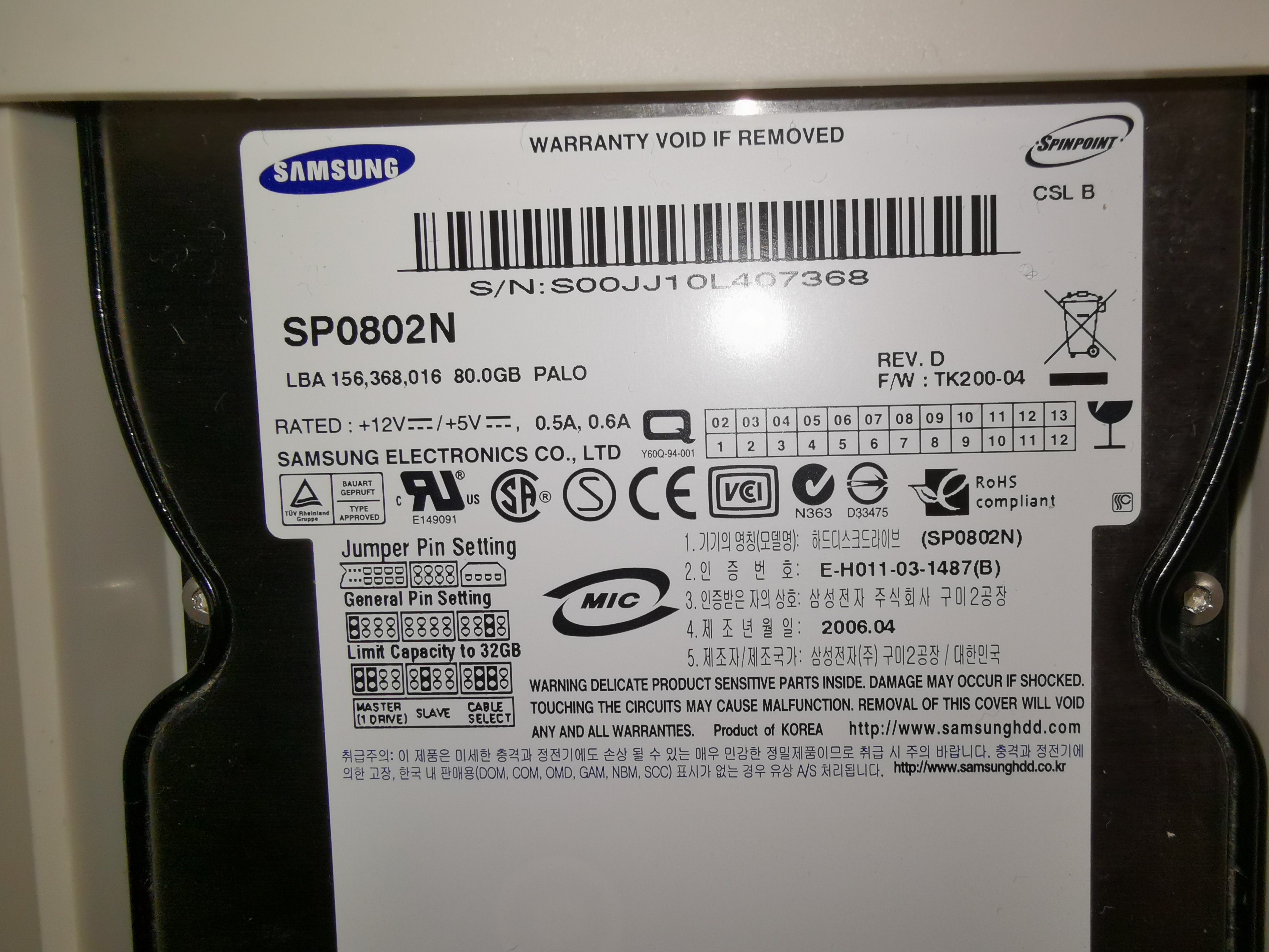

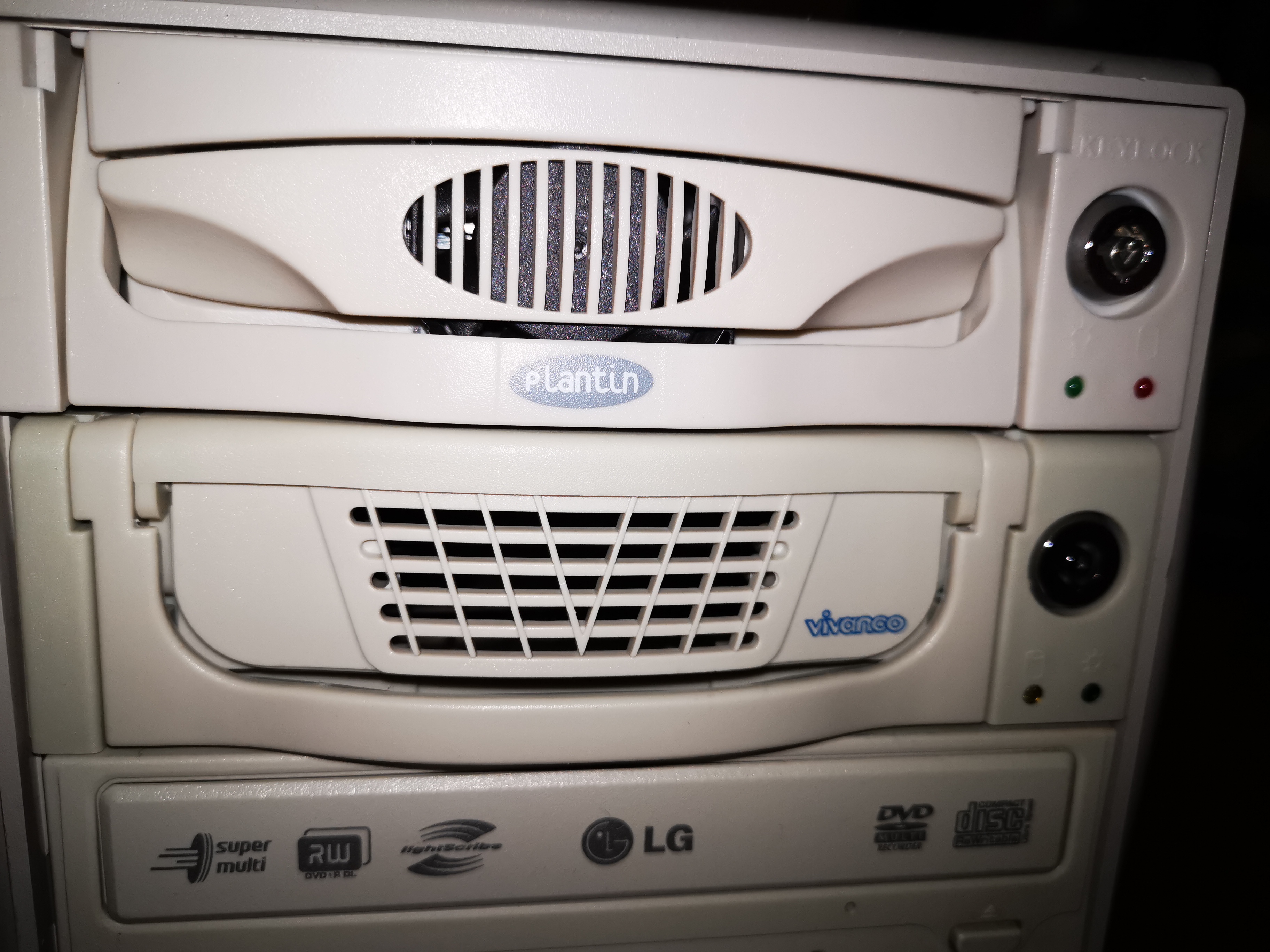

vielen Dank für die ganzen Tipps! Das problem hat sich nun erlewdigt. Hab alles zum laufen gekriegt. Jedoch habe ich ein bekanntes, jedoch für mich nicht lösbares Problem.
Hab an dem Asus P3B-F Mainboard zwei Anschlüsse für IDE.
Zwei Samsung 80gb Festplatten sind in je einem Festplattenwechselrahmen untergebracht. Beide sind mit einem 80 poligen IDE-Kabel verbunden, bekomme jedoch nur eine zum laufen. Beide HDD's, sowie Wechselrahmen sind UDMA-133 fähig.
An der Hauptplatte, wo Win98 SE installiert ist, befindet sich ein der Master-Anschluss (schwarz) und die Zweitplatte (Slave = grau).
Egal wie ich die Jumper stelle (habe m.M.n schon alles erdenkliche probiert, von Jumpern übers Ansdchließen und weglassen des DVD-Brenners), es wird mir nur eine HDD angezeigt.
Nun suche ich erneut Rat. Hoffentlich könnt ihr mir helfen :-)

Wie viele Geräte hängen an den beiden IDE Ports. Wer hängt an welchem mit welchen Master / Slave Settings?
Nur die zwei Samsung HDD's. Der DVD-Brenner hab ich sicherheitshalber abgeschlossen.
1. HDD mit Win98 SE = Master (schwarzer Anschluss)
2. HDD = Slave (grauer Anschluss)
Dann gönne der zweiten HDD mal den 2ten IDE Anschluss. Beide an jeweils einen als Master. Und wenns klappt, den DVD Brenner als Slave an einen der beiden.
