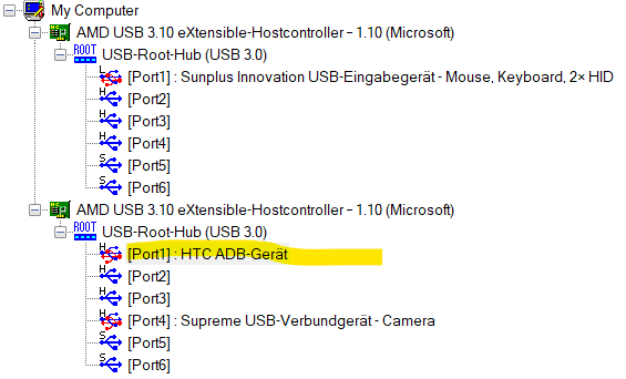

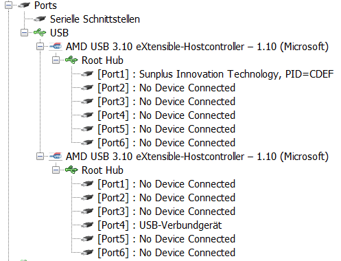

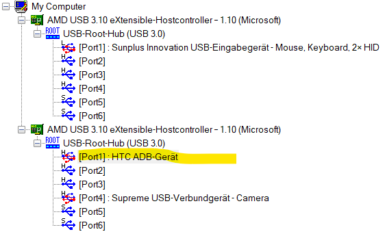

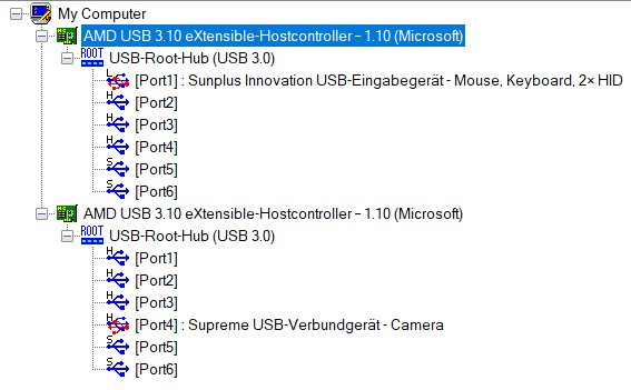

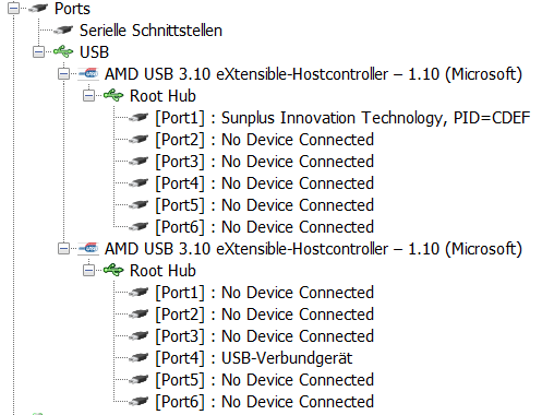

Jetzt hab ich per HWiNfO mir die Hardware angsehen und so wie sich mir das darstellt gibts da nur USB 3.2 Gen1 Ports:
USB Device Tree Viewer:
---------- USB Hostcontroller Bandwidth Info ----------
DeviceCount : 0x00000000 (0)
TotalBusBandwidth : 0x0006D600 (448000 bits/ms = 56 MB/s) --> Das wären nur 448 Mbit/s ??
Total32secBandwidth : 0x00DAC000 (14336000 bits/32ms = 56 MB/s)
AllocedBulkAndControl : 0x002BC000 (2867200 bits/32ms = 11.200 MB/s = 20%)
Wenn ich mein Handy am USB-C Port anstecke taucht es am 2ten USB3.1 Hub auf:
Könnt ihr mir hierbei weiterhelfen?

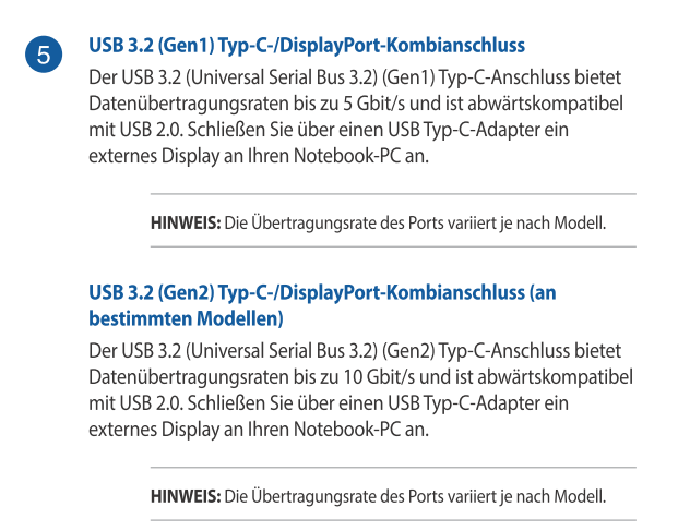

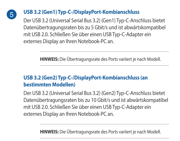

Habe nichts gefunden nur das was Asus im Support-Bereich zur Verfügung stellt:
Asus Manual & Document
Manual German (windows 11 Version)
Manual German (1. Ausgabe)
Upgrade Guide German
UNDERESTIMATED schrieb:
Das Handy kann auch ganz sicher 10Gbit/s?
Nein das Handy kann ganz sicher nicht 10 GBit/s.
Ich wollte damit nur zeigen, daß der USB-C Port auch am USB3.1-Hub angeschlossen ist und mir die Frage stelle, ob das nicht bereits ein Auschlußkriterium für 10GBit/s ist.
Was man hier nicht sieht ist, ob es eventuell möglich wäre, daß der Anschluß zwar nur an einem langsamen 5GBit/s Hub hängt, dafür aber 2 Lanes belegt und somit doch auf 10Gbit/s kommt.
Falls das möglich ist.

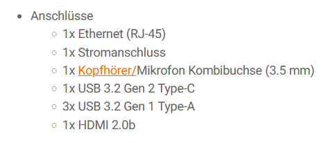

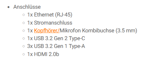

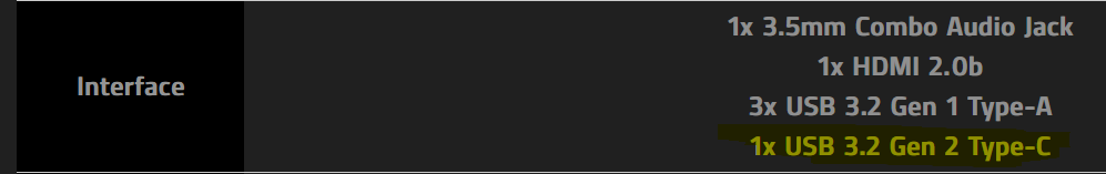

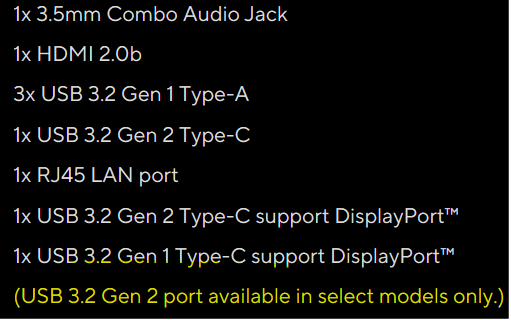

Ich habe noch den Shop gefunden, wo genau mein Modell angeboten wird.
Auch hier die Angabe:

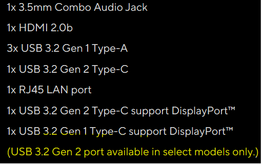

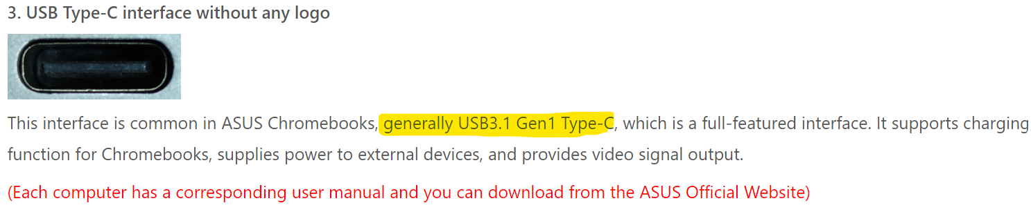

Habe jetzt noch in den FAQs bei ASUS eine "Beschreibung" zu den USB-C Anschlüssen gefunden:
[Notebook] How to determine the function of USB Type-C ?
Da bei meinem USB-C Port keine Beschriftung zu finden ist, kann ich mir so wie´s aussieht die 10GBit/s in die Haare schmiern...
Danke ASUS!
Ein Hohn ist sie Bemerkung in rot. Denn im Manual steht ja wieder nix brauchbares drinnen.
