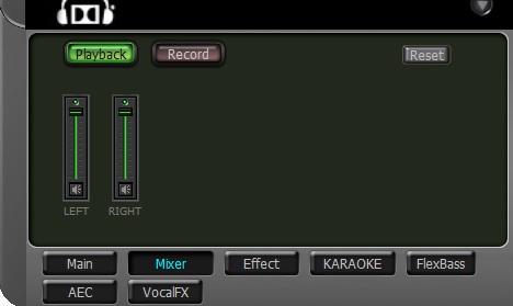

Racke schrieb:Und im Mixer nicht vergessen aufzudrehen, ich glaube das ist standardmäßig nur auf 70 oder 80%.
Den habe ich sogar noch auf den standartmäßigen ca. 75% und es reicht so schon aus.
