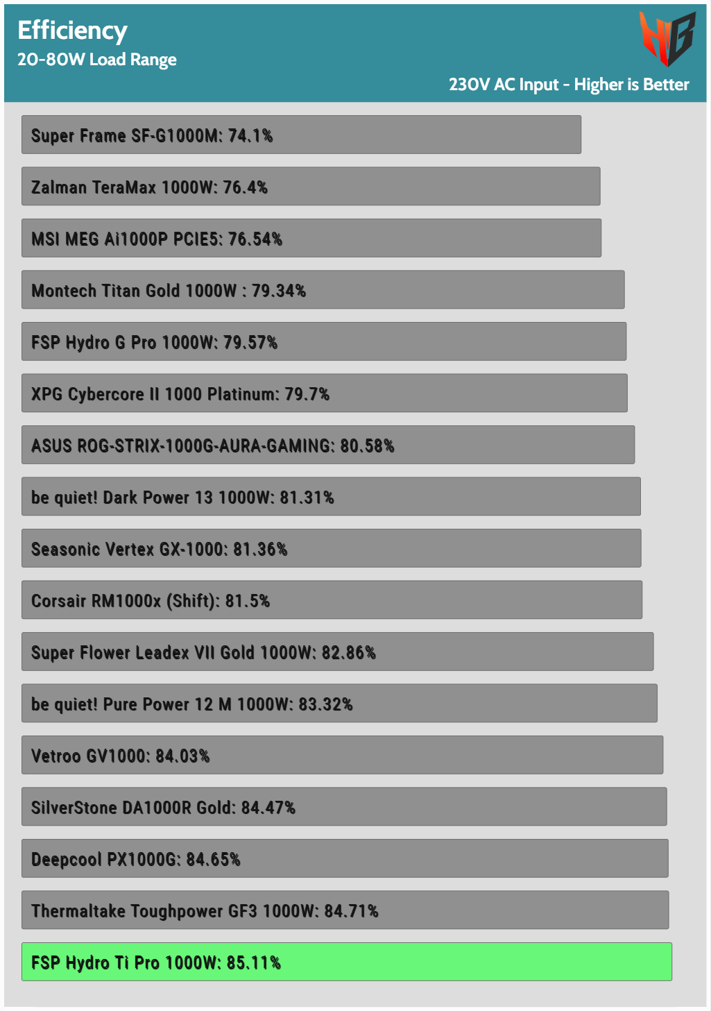

till69 schrieb:
85% bei 20-80W ist ein top Wert (für die 1000W Version, die 850W werden kaum schlechter sein):
https://hwbusters.com/wp-content/uploads/2023/04/avg_efficiency_low_loads1_230V.png
Die 850er wird wohl besser sein als die 1000er.
Das Bild ist aber nicht abrufbar, weil Hotlink.
Generell sollte man immer schauen, dass man nicht mehr als 30% über dem theoretischen Maximalwert des Systems liegt. Ein PC, der max 350W ziehen wird, wäre mit 850W völlig obersized.
