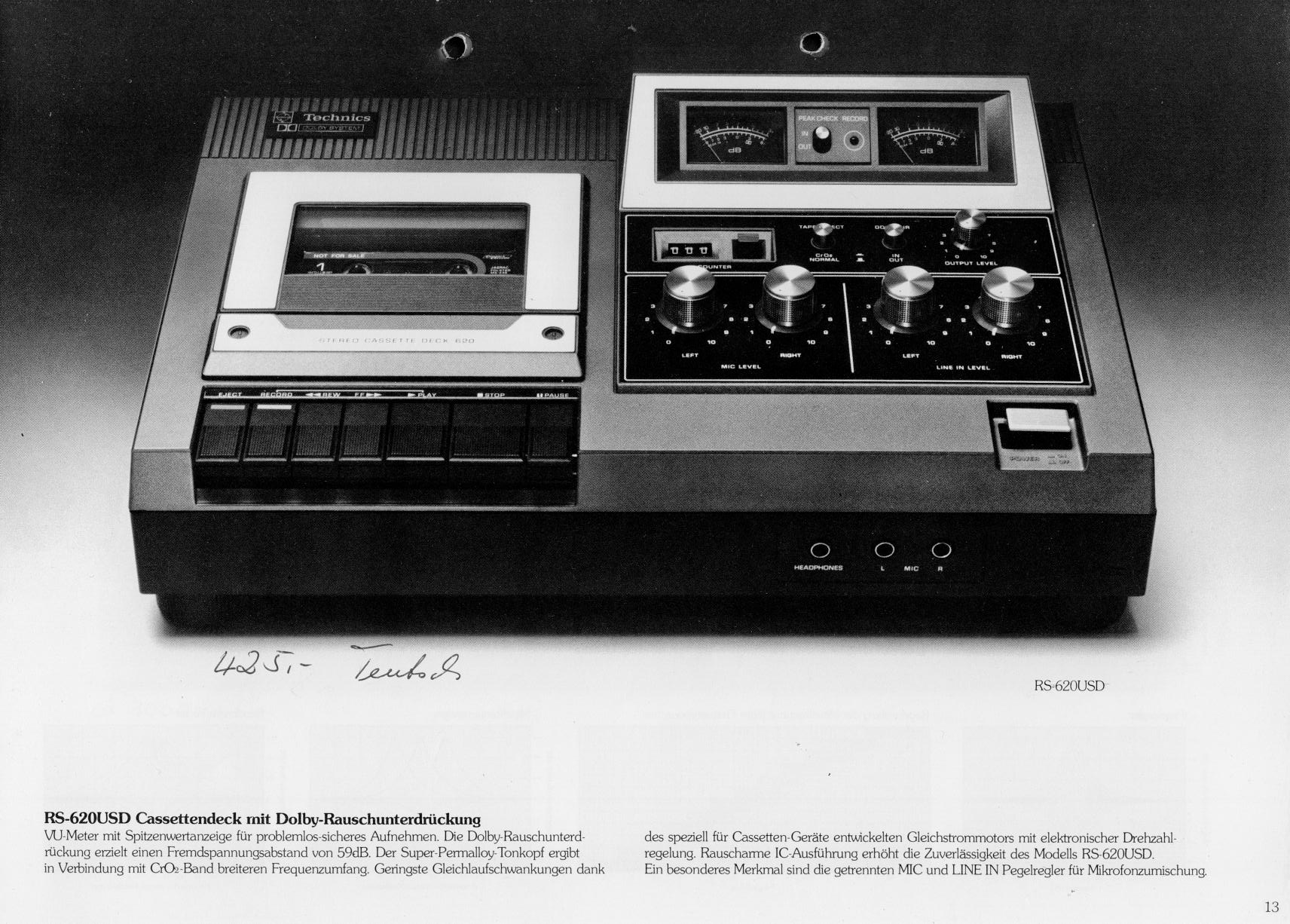

Hi, es handelt sich um dieses Deck: Technics RS-620 USD
Zu deinen Fragen:
a) Problem tritt auch am Kopfhörerausgang des Tapedecks auf
b) Das Problem tritt an jedem Verstärkereingang auf
Der Verstärker ist ein Denon PMA-520AE.
Was mir noch aufgefallen ist, neben dem konstanten Rattern tritt zusätzlich alle paar Sekunden ein kratzendes Geräusch auf dem rechten Kanal auf (deutlicher Ausschlag auf dem VU-Meter).
Liegt auch nicht an den Kassetten, die hören sich in einem Walkman völlig in Ordnung an.
Kannst Du in etwa die Frequenz bestimmen?
Denke da streut vom Tape irgend was ins Signal rein...

Leider nein, zumindest wüsste ich nicht wie.
Ich bin ein Laie in solchen Sachen und habe auch keine Messinstrumente zu Hause.
Ich bin auch nicht an einer Eigenreparatur interessiert, da würd ich nur noch mehr kaputt machen. Am liebsten wäre mir, wenn ich das jemandem mit Erfahrung schicken kann (gegen eine Aufwandsentschädigung natürlich). :)

Okay, dann hätten wir das auch. Kommt also nur das Tape Deck selbst in Frage. Für mich hört sich das klar nach einem Elektronischen Problem an und da solltest du nach einer versierten Werkstatt Ausschau halten.
Na ja, die Frage ist, wie sehr du dran hängst. Denn wenn du das machen läßt, könntest du theoretisch gleich nach einem gebrauchten Denon DRM 800 schauen, die immer mal wieder günstig angeboten werden.
Und klanglich liegen da Welten dazwischen. Vor allem weil das DRM 800 im Bezug auf Fremdaufnahmen total unkritisch ist. Was man für viele Spitzen Tape-Decks anderer Firmen nicht Sagen kann.
Du brauchst vor allem eine Werkstatt, die noch die entsprechenden Materialien zum Einstellen von Tape Decks hat. Hier könntest du auch mal nachfragen:
Werde das Deck @stummerwinter zukommen lassen :)
