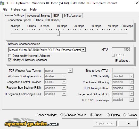

TCP-Optimizer laden und MTU Wert des LAN Adapters auf Windows default stellen.
Bei iperf werden ja nur ein paar kb durch die Leitung geschickt, sodaß ein versteller mtu-Wert nicht auffällt.
Keinen blassen schimmer was du mit den Werten meinst, was solche "tiefen" Einstellungen betrifft, bin ich leider ein Noob
Die meisten Anfragen wie deine, welche mehrmals die Woche reinkommen lassen sich mit dem TCP-Optimizer lösen.
Gerade eben war hier im Forum wieder so ein Fall.

Ohne die Nutzung vom TCP-Optimizer wird es schwer, dass du dein Problem gelöst bekommst.
Zur Erklärung, heute war ein Techniker vom Internetanbieter bei mir und hat bei mir alles durchgemessen, auch am Lan-Stecker welcher in den PC kommt, und da kommt die volle Leitung an, der hat auch mein Kabel zwischen Anschlußdose in der Wand zum Splitter getauscht, da dieses einige Werte unschön verändert hatte, was durch das neue Kabel behoben wurde.

commandobot schrieb:
Die meisten Anfragen wie deine, welche mehrmals die Woche reinkommen lassen sich mit dem TCPotimizer lösen.
Ich hatte mir das Programm eben mal bei Chip runtergeladen und durchgeführt, hab nen Neustart gemacht welcher das Programm wollte, nur leider hat es nicht den gewünschten Effekt gehabt, ist immer noch "unterirdisch" mein Downstream.
aubacke. hast du den chip-installer benutzt? kamen da fragen und häckchen zum abwählen "um andere software zu installieren"? falls ja, hast du jetzt PUP-ware, sogenannter werbemüll. adwclear un malwarebytes hilft das zeugs zu entfernen. aber diesmal von der orginalseite runterladen.
der bitdefender ist bekannt dafür, das er beim updates von Windows massig Probleme bereitet. deshalb: zwingend, bitdefender komplett deinstallieren mit dem removal-tool von bitdefender.
danach sollte alles wieder funktionieren wie es sollte.
tcp-optimizer: es gibt extra ein knopf zu drücken auf dem "auf Windows default zurückstellen".
Reaktionen: commandobot
