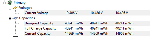

Ein Blick in Hardwareinfo zeigt aber, dass der Akku sich selbst noch mit voller Kapazität meldet (was nach 3 Jahren sicher nicht mehr sein kann)
Ich denke das dies der Grund ist warum sich Windows nicht entsprechend anpasst und anstatt 20% nur noch 5% angibt.
Kann man das manuel irgendwie Windows beibringen? (e.g. Full Charge Capacity = 30 Wh)?

Laut deinem Bild hat dein Akku noch 15 von 40 Wh, also nur noch 37,5% seiner ursprünglichen Kapazität. Also hast du rund 60% verloren. Kapazität nicht mit Ladung(-szustand) verwechseln. Zum Kalibrieren ins Bios gehen und Rechner laufen lassen, bis er verreckt. Dann ist der Akku wirklich leer (im Bios sollte kein Schutzmechanismus greifen, der den PC ausschalten). Dann Ladegerät dran und starten. Jetzt sollte der echte 0% Zustand auch als solcher erkannt werden. Wenn du allerdings eine defekte Zelle hast und die Akkuspannung bei hoher Last schlagartig fällt, hilft nur ein neuer Akku. Ladezustand den dir Win anzeigt ist ein geschätzter Wert auf Basis der Spannung. Fällt die Spannung einer Zelle ab, fällt die Gesamtspannung und das wird als "leer" interpretiert.
@habichtfreak
Das ist ein Misverständnis. Als ich den Screenshot aufgenommen habe, war der Akku bereits halb leer.
Jetzt ist er wieder aufgeladen:
Dann ist die Bezeichnung des Tools fehlerhaft. Kapazität ist - zu deutsch - was maximal rein passt. Dieser Wert ändert sich nicht alle paar Stunden (37 zu 40Wh). Ladung ist der IST-Zustand und dieser kann nicht in Echtzeit gemessen werden. man kann einen Akku entladen und dann sagen: Vorher war die Ladung bei xxx. Das Tool nennt den Wert Kapazität, Einheit stimmt auch, zeigt aber ständig andere Werte, also ist es die (geschätzte) Ladung und die Einheit passt nicht.
