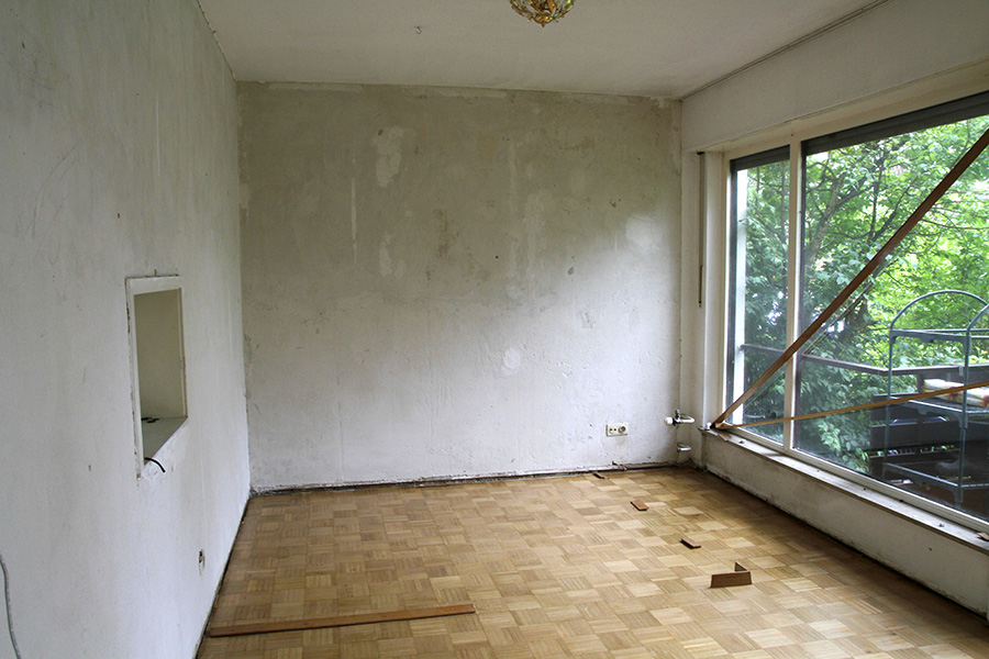

Eine Mischung aus Bundesgartenschau, einer weißen Wohnzimmerwand mit allerlei völlig unnötigem Kram wie diese Gläser die man sieht, die übrigens nie benutzt wurden, und einem kleinen Röhrenfernseher seitlich auf der Kommode drauf. Ein weißer Marmortisch, "blaue" Couchgarnitur, und ein großer verspiegelter Kleiderschrank auf der anderen Seite. Und jede Menge Kitsch, Porzellanfigürchen, und anderes extrem grausames Zeug. Und überall zuviel blau, weil sie Wasser und schwimmen in jeglicher Form, vor allem aber Wasserfälle, liebt.
Nun als erstes kam wenigstens ein etwas größerer Fernseher eine 32" Röhre von Sony, tja die gute alte Trinitron-Röhre, damals ein Spitzengerät. Da dafür haben wir die Couch gedreht, so daß man diese in Mitte hatte.

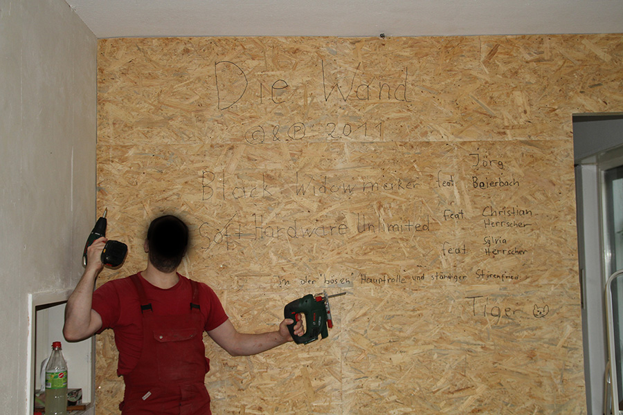

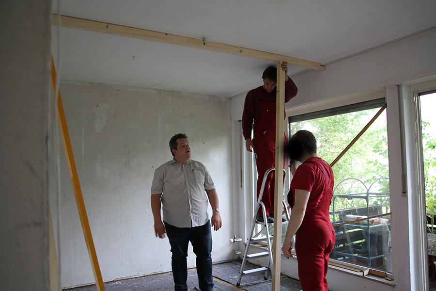

Nun zumindest trug er die Verantwortung und gab klare Anweisungen, die ich und mein Schwager dann befolgten. Irgendwie war das Ganze dann fertig und ich richtig stolz auf mein Werk:

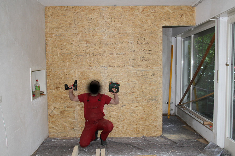

Doch hier zeigten sich dann schon erste böse Auswirkungen mangelnder Planung, oder es bewahrheitete sich der Spruch: "Das Erste was im Krieg stirbt ist der Plan". Zumindest wenn der Plan nur in meinem Kopf besteht. Aber das war leider schon immer mein Problem. Sobald ich auch den Funken einer Idee hab, muß diese sofort umgesetzt werden.

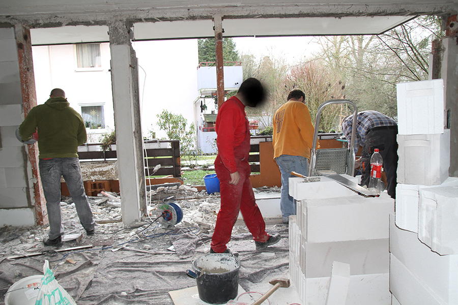

So stolz ich auch auf die Wand selbst war, hatte die Sache einen Haken, der Abschluß mitten auf das große Glasfenster sah bescheuert aus. Ein kluger Mensch würde hier sein Vorhaben in Frage stellen. Doch da ein Irrtum selbstverständlich ausgeschlossen war, wurde schnell, nicht etwa die Wand, sondern das Fenster als Übeltäter ausgemacht. Nun die ganzen Fenster waren noch aus den 60er, die ganzen Holzrahmen schon alt und rissig. Warum also bei der Gelegenheit nicht auch noch Fenster tauschen?
Und anstatt nur zu tauschen macht man aus dem einen großen Fenster doch gleich zwei, mauert das Ganze etwas hoch und ersetzt die zweite unnötige Balkontür durch ein Fenster. Und wenn wir dann dabei sind, warum nicht auch noch elektrische Rolläden? Das wünschte sich vor allem meine Frau. Und da ich allem was mit Strom angetrieben wird grundsätzlich positiv gegenüberstehe, mußte ich nicht erst überredet werden. Wegen der Wärmebrücke und so, kommen die neuen Rollädenkästen außen hin. Warum also nicht die innen liegende aufgesetzte Rollädenkästen nicht auch noch wegreißen um die ganze Innenwand zu cleanen? Das stellte ich mir in meinem Kopf alles so einfach vor. Wenn ich gewußt hätte, was da alles auf uns zukommt...
hätte ich wahrscheinlich die Wand gleich wieder abgerissen. Das Ausmaß der Verwüstung konnte aber nicht den ganzen Ärger mit vielen Handwerker und teilweise extremen Pfusch am Bau übersteigen. Die einen wollten horrende Summen, die anderen versprachen viel, aber als der Termin kam, sagte sie einfach ab, weil sie eine größere Baustelle reingekriegt hatten, dann machte der eine den anderen für Mängel verantwortlich und hinterher wars keiner, und, und, und.

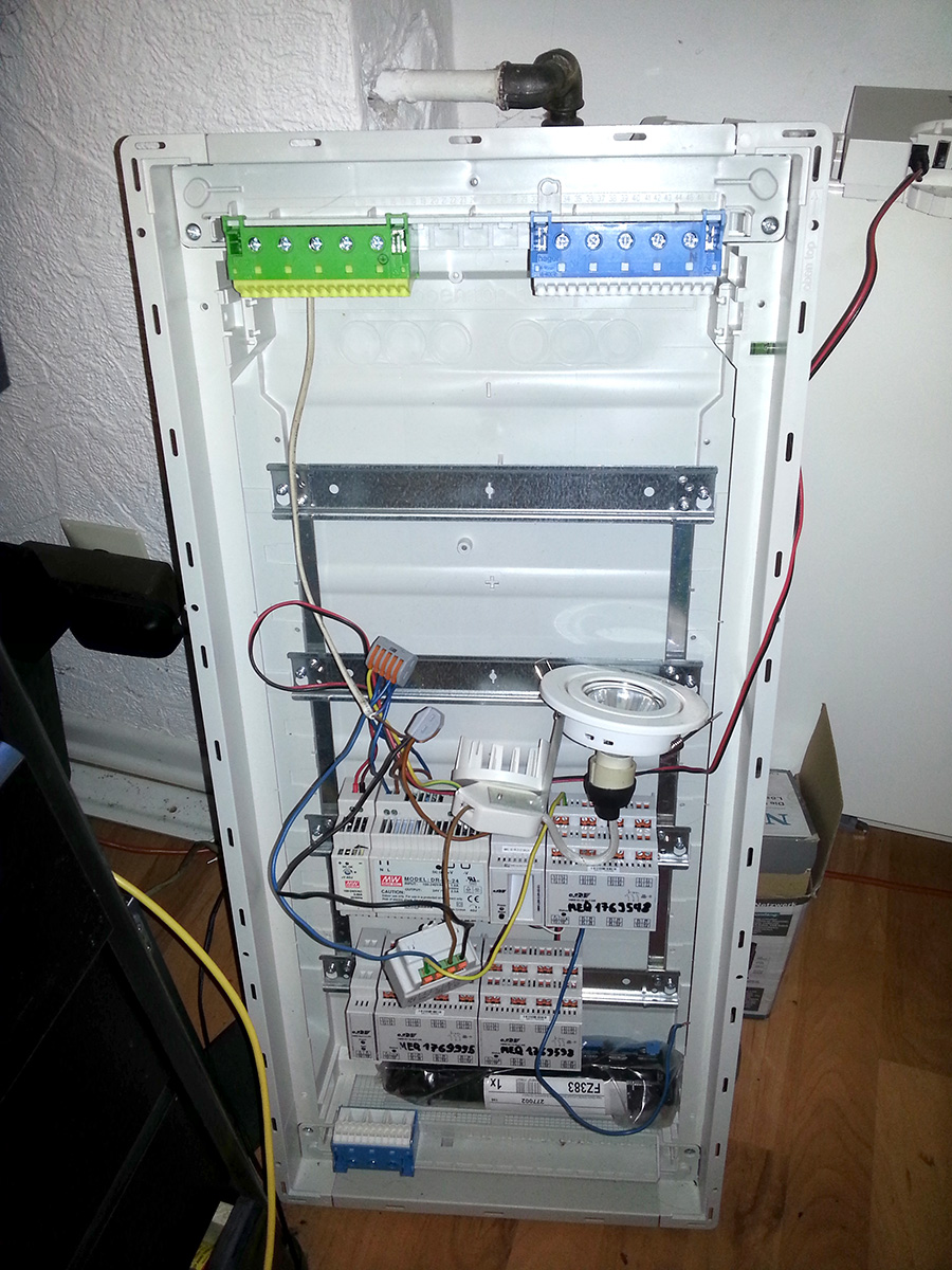

Irgendwann war ich wieder bei meinem Schwager. Der hat sich eine Haussteuerung zugelegt, für eine viel kleinere Wohnung und ich habe mich immer wieder lustig darüber gemacht. Doch als er mir das wieder genau erklärte wie das Ganze funktionierte, führte das zum lang ersehnten Durchbruch. Nun wußte ich endlich mal genau wie ich das von mir (nicht) geplante in die Tat umsetzen könnte, ohne einen lästigen Plan machen zu müssen. Einfach nur alle Leitungen zu den Lichtern gesondert zu einem Schaltkasten, Taster anstatt Schalter, und die Funktion wird einfach am PC programmiert. Ganz nach meinem Geschmack, denn hier kann ich nach Herzenslust rumprobieren.
Hab mir das HomeMatic System angeschafft, und bin natürlich gleich in die vollen gegangen. Hier ein Testaufbau:

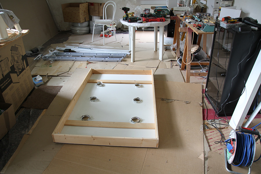

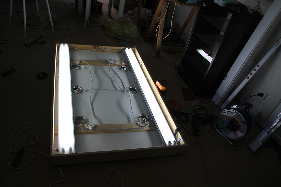

Auch einen Prototyp meiner Multi-System-Deckenlampe (LED-Spots + Röhren + RGB-Stripes) habe ich gebaut und das Ganze funktioniert auch, wenn es auch noch nicht so gut aussieht. Aber das kommt erst zum Schluß.

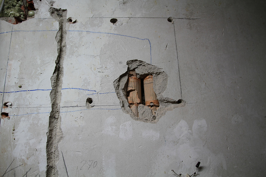

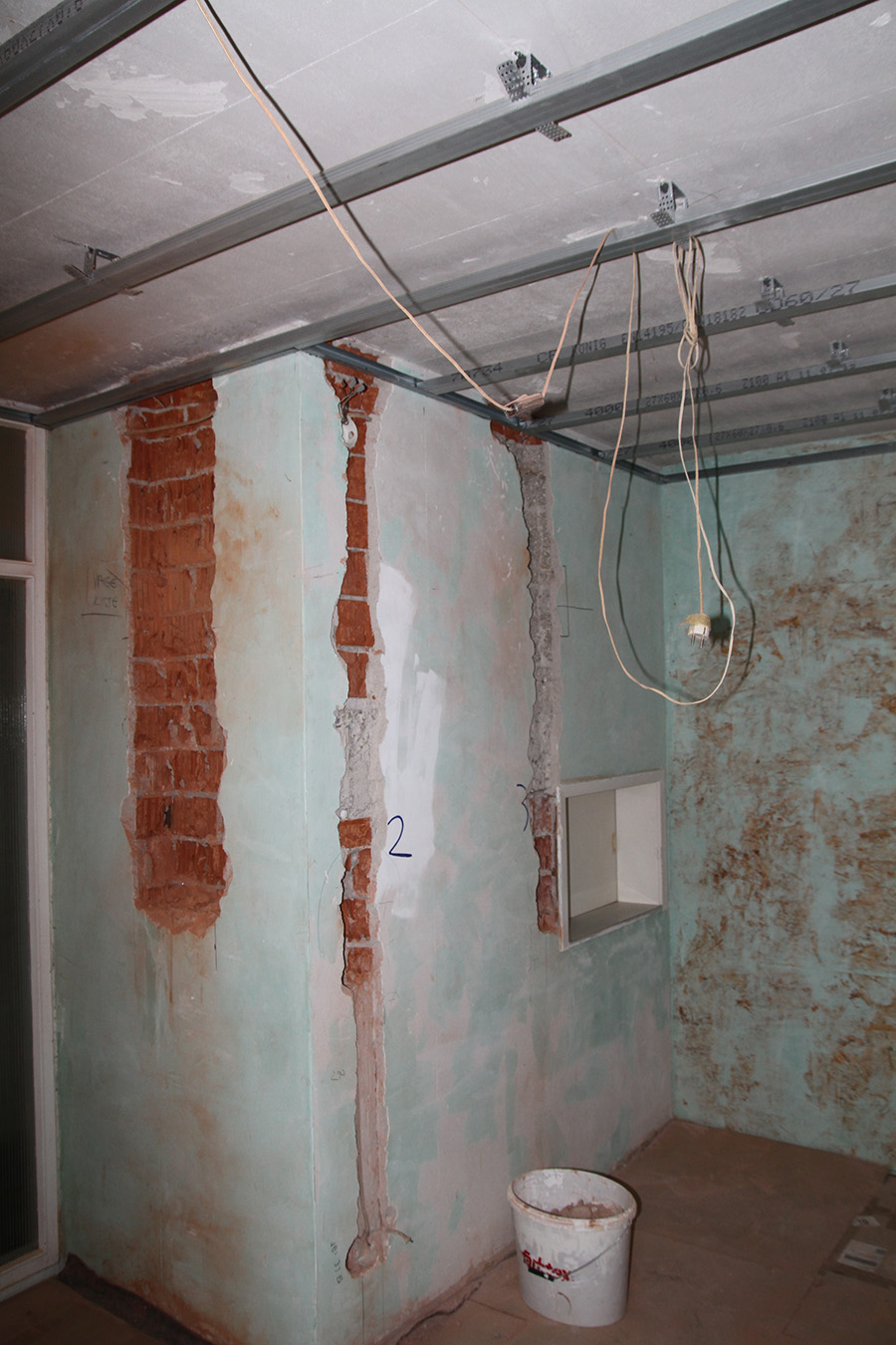

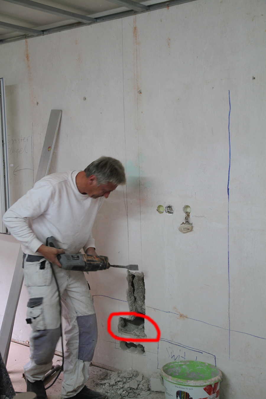

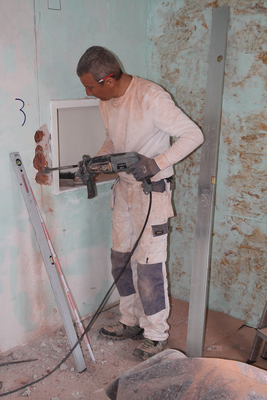

Kaum hatten die Handwerker angefangen, kam es wie es kommen mußte. Ich war gerade fertig mit dem Zusägen der Platten für den Kasten, da kam der Handwerker mit einer Hiobsbotschaft. Nachdem er schon ein paar Löcher in den Eckpunkten der Wand gesetzt hatte und begann aufzumeiseln fand er etwas das extrem im Weg ist.
Ja richtig, das sind die Rohre der Zentralheizung. Warum müssen die auch auch denn gerade da sein wo mein Beamer hin soll? Hat die Heizung was gegen Heimkino?:mad: Ein normaler Mensch würde spätestens jetzt die Sache überdenken. Doch dann kam meine Frau dazu und meinte: "Na gut dann eben nur ein Fernseher, und kein Beamer". Und ich: "Wie bitte was? Ein Heimkino ohne Beamer?". Gott sei Dank, kam der Handwerker auf eine rettende Idee: Wir integrieren einfach die Heizungsrohre. Die Isolierung wird erneuert, und dann bleibt genug Freiraum hinter den Rohren um bessere Durchlüftung zu haben. Zusätzlich wird der Kasten ganz an die Fensterkante verlegt, so daß ich von geplanten 60cm Innenbreite, nur ca. 5cm aufgeben muß. Nun wenn irgendwann ein anderer Beamer angeschafft wird dann eine 4K-Variante, die z.Z. noch unbezahlbar ist. Der aktuelle von Sony wäre sogar fast 50cm breit, doch selbst das müßte gehen. Zwei 140mm Lüfter mit Temperatursteuerung werden irgendwie die Hitze nach draußen bringen müssen. In der Haussteuerung werden zwar 24V genutzt, doch man kann ja die Dinger in Reihe schalten.
Wie auch immer, an dem Kasten wird morgen weitergearbeitet. Aber auch ohne dieses Loch, gab es sehr reichlich Abbrucharbeiten:

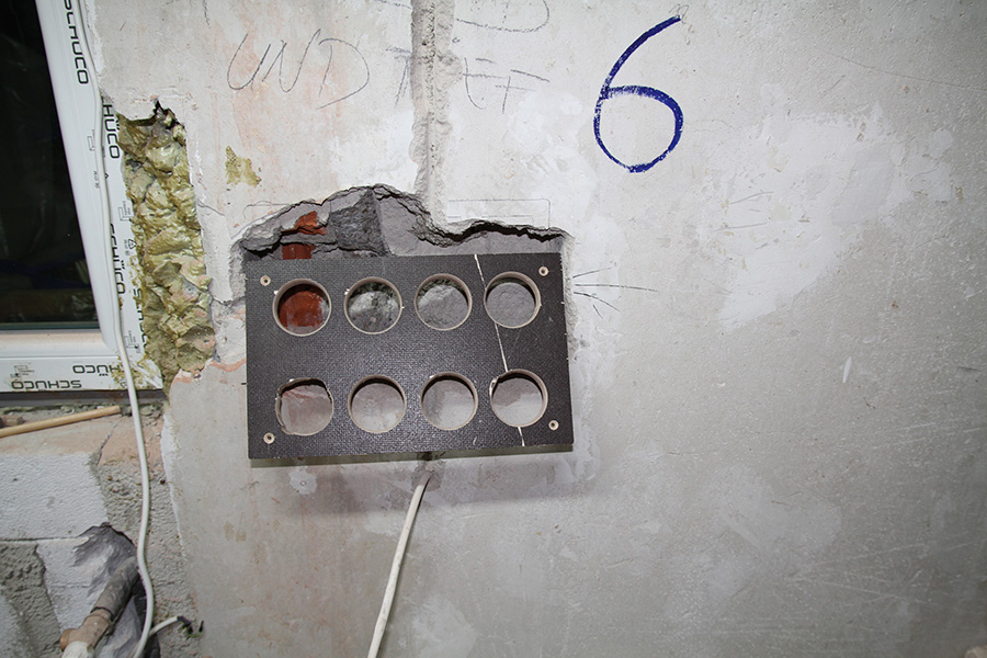

Hier noch ein Detail meiner Gigantomanie: Manche begnügen sich mit 1-5 Dosen an einer Stelle. Ich muß gleich 8 hinter der Couch haben. Zusätzlich werden die Dosen mit 3-fach Taster belegt. Raumschiff Enterprise ist ein Dreck dagegen.:D Damit man nicht verzweifelt wenn mal eine Verkabelung geändert wird, hatte ich eine weitere Idee. Anstatt UP-Dosen zu verwenden ließ ich einfach einen großen Ausschnitt anfertigen. Aus 21mm Siebdruckplatte fertigte ich dann diesen Einbaurahmen auf dem nachher die Schalter und Steckdosen montiert werden. Die Schraubenköpfe werden später durch die Schalterrahmen verdeckt. Muß man doch irgendwas an der Verkabelung ändern, wird dann das gesamte Teil weggeschraubt und man kommt an alle Anschlüsse gleichzeitig ran. Außerdem muß man nicht mit Gewalt die Kabel da reinquetschen sondern hat ausreichend Platz:

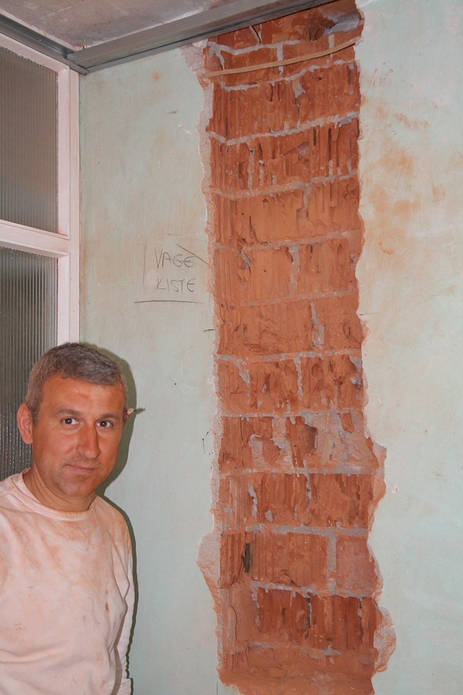

Sind das Elektriker oder Maler? Wegen Arbeitskleidung Frage ich.
Den selben Gedanken hatte ich auch, tippe mal auf Trockenbauer/Schreiner (der verräterische Stift hinterm Ohr ;) ) oder Maler.
