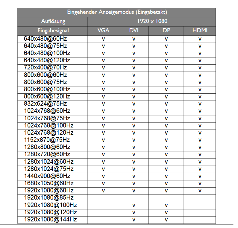

Max. Auflösung (PC/Laptop)1920 x 1080 bei 144Hz (DVI-DL, DP)
144Hz nur über Displayport oder DVI-DL
Der Monitor hat kein HDMI 2.0 Anschluss.
Bzw die Auflösung und Herz für den jeweiligen Anschluss steht auch im Handbuch zum Monitor:
Reaktionen: madmax2010, F1database und 7johannEZ

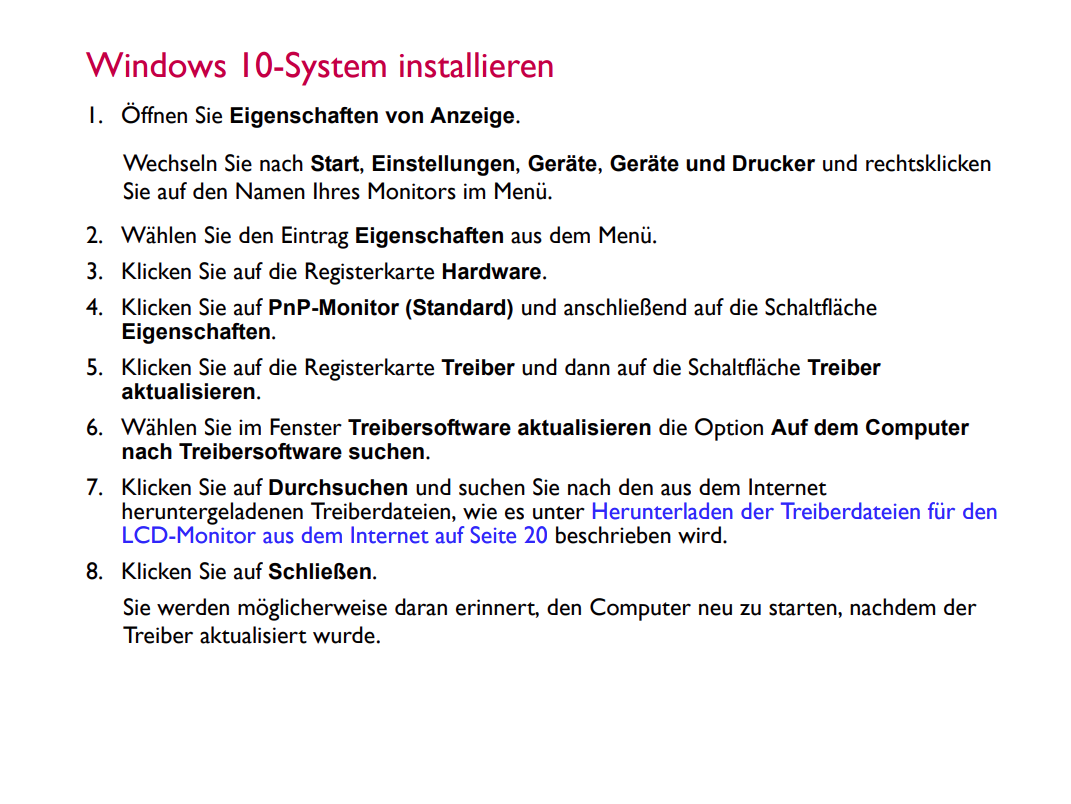

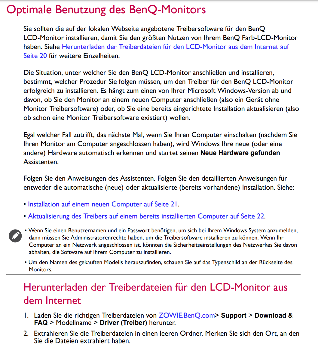

was über Treiber drin die man installieren soll.
"Treiber" für Monitore gibt es nicht. Das sind einzig Tabellen, die auch direkt aus dem Gerät über DDC/EDID ausgelesen werden können. Das wird also leider nichts daran ändern.
Reaktionen: Müritzer
Habe nur das geschrieben was da im Handbuch steht aber du hast natürlich Recht.
Das sind Profile aber auch wichtig, bei mir hatte ich das Problem das der Monitor nur als Plug and Play erkannt wurde und einige Einstellungen in Windows und dem AMD GPU Treiber nicht richtig erkannt wurden.
Nach der Installation, die erflogt ja über die Treiberfunktion des Gerätemanagers funktioniert alles perfekt.
Warum soll man sowas, wenn schon angeboten, einfach weglassen.
