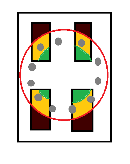

Grün ist gut gekühlt.
Gelb ist gerade noch im absoluten Minimum gekühlt.
Rot is total kaka gekühlt.
Da hilft auch Flüssigmetall nichts, was übrigens sehr gefährlich ist wenn dein PC steht und nicht auf der Seite liegt.
Wenn da auch nur ein Tropfen aufs Mainboard kommt gibts nette Kurzschlüsse.
Hol dir einen Kühler, der die gesamte Fläche abdeckt und dann bitte nicht an Wärmeleitpaste sparen!

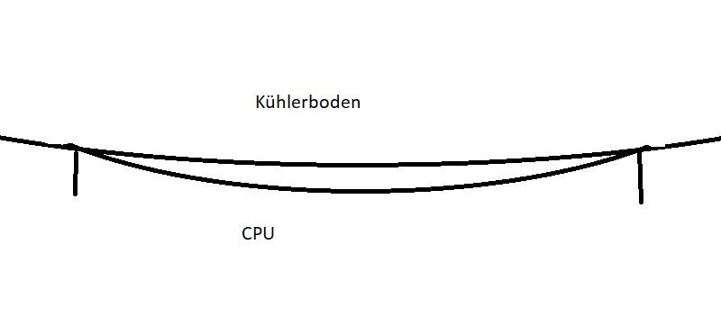

also ich hab jetzt meinen TR ausgebaut und nachgemessen.
Der heatspreader ist koncav und zwar auf der kurzen Seite von außen/außen auf mitte ca 0,075 mm.
Der Spalt ist so groß das eine normal dünne Schicht Flüssigmetall diesen nicht schließen konnte und normale Wärmeleitpaste mehr wie ein Isolator wirkt.
Ich hab jetzt eine deutlich dickere Schicht Flüssigmetall aufgetragen und siehe da bei Stock (180 Watt) statt 88 °C nur noch 75 °C

der Kühler/Pumpe hat so Muttern mit Federn die für den Anpressdruck sorgen. da hab ich schon eine 1,2 mm dicke Unterlegscheibe drunter gelegt das brachte eine deutliche Verbesserung aber erst eine richtig dicke schicht LM brachte was.
Der Kühler ist leicht konvex aber der reicht bei weitem nicht aus um den spalt zu schließen und der bogen ist auch komplett anders als die CPU
das ganze sieht ca. so aus egal ob lange oder kurze seite
