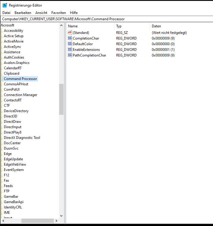

  • Run regedit
  • Go to HKLM\Software\Microsoft\Command Processor\ or HKEY_CURRENT_USER\Software\Microsoft\Command Processor\ or HKEY_LOCAL_MACHINE\Software\Microsoft\Command Processor\
  • For some reason there was AUTORUN key with "EXIT" inside.
  • Remove the AutoRun key and everything should went back to normal.
  • CMD.exe should start to work again.
Aus dieser Anweisung, die ich oben verlinkt hatte, habe ich verstanden, dass ich den Autorun Eintrag aus dem Pfad entfernen muss.

Interessant. Habe gerade mal bei mir nachgesehen.
[...]\Command Processor\[...] existiert in meiner Registry gar nicht...
(Windows 10 Pro Version 22H2 Build 19045.2546)
Bei mir ist es auch eine Pro Version 10.0.19045 Build 19045
Bei mir schon, gleiche Windows Version.
