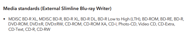

Ich habe eher das Gefühl, dass du das Laufwerk schlecht reden willst. Kann es sein, dass du das Laufwerk vertreibst?
In der pdf steht folgendes:
Was gibt es daran falsch zu verstehen?
Noch dazu habe ich dir geschrieben, dass auf Amazon die Leute darüber schreiben, dass sie mit dem Laufwerk erfolgreich MDisc beschreiben.

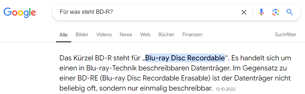

Für was steht deiner Meinung nach "R" und "RW"?
Das "R" in BD-R oder M-DISC BD-R steht für "Recordable", also beschreibbar, nicht für "Readable". Dies bedeutet, dass diese Discs einmalig beschrieben werden können, jedoch nicht wiederbeschreibbar sind. Im Gegensatz dazu steht BD-RE, wobei das "RE" für "Rewritable" steht, was bedeutet, dass die Disc mehrfach beschrieben werden kann.
Ich glaube nicht.
nutrix schrieb:
Ok, Du hast recht BD-R (engl. Blu-ray disc recordable)

Entweder bin ich blind, oder sehe ich da nur R für Readable!
Das „R“ in CD-R / DVD-R / BD-R steht für „Recordable“ und nicht für Readable…
Sonst wären die Bezeichnungen CD, DVD und BD ja auch obsolet…
RW bedeutet übrigens ReWritable, also wiederbeschreibbar.
Reaktionen: nutrix
RW wurde übrigens nur bei CD und DVD verwendet. Die BD's bekommen die neue Bezeichnung RE.
Die Erklärung ist einfach hirnverbrannt und zeigt die unnötige Komplexität, die sie da reingebracht haben:
Blu-ray-Discs sind eine Weiterentwicklung von CDs und DVDs. Die Bezeichnung BD-RE (Blu-ray Disc Rewritable) wurde eingeführt, um klar zu machen, dass es sich um eine spezifische Technologie für Blu-rays handelt. Dies trennt es deutlich von den älteren CD-RW und DVD-RW-Formaten. Es handelt sich um eine neue Nomenklatur für eine neue Generation von Speichermedien.
