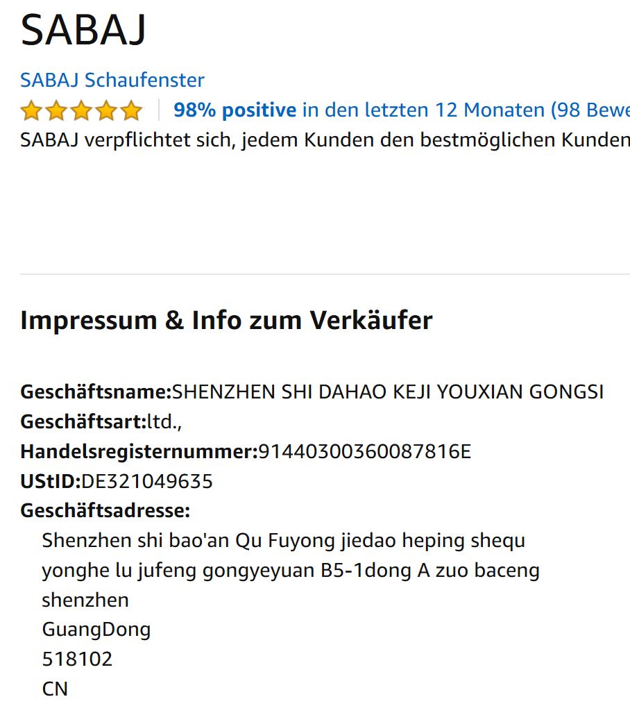

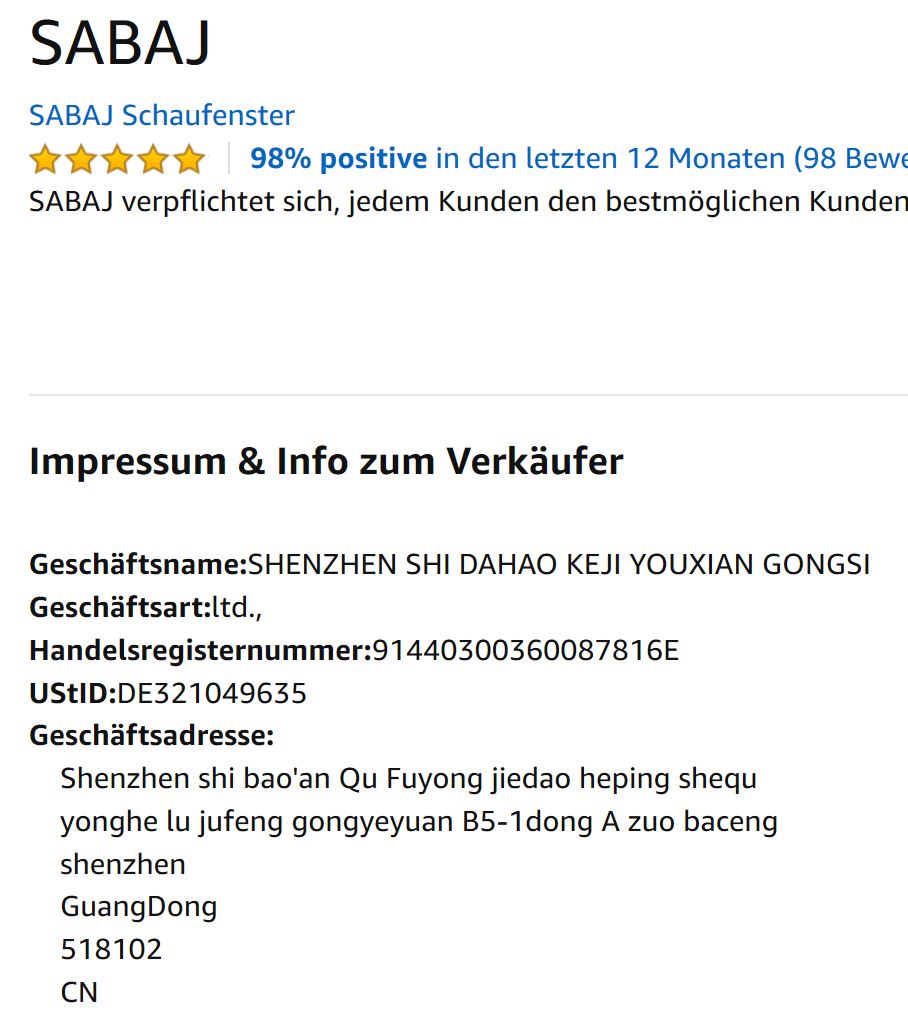

Nur soviel zu deinem Link (der ultimative Endzeit AMP für 60€ ) der kommt von dort:
Entscheide selbst ob der die Werte hält die er auf dem Papier verspricht... Da ein hoher dB Wert ja scheinbar die Prämisse hier ist gehe ich mal von dem Verlangen einer hohen Lautstärke aus. Viel Lautstärke will ein AMP haben der das mit wenigst bis keinem Klirr schafft. Das ist viel wichtiger. Es gibt KH Verstärker und DACs die das bringen. Die kann man Klirrfrei fahren bis in die Schmerzgrenze des Hörenden...
Der verlinkte kann Laut sein, aber ob er Laut noch gut klingt wage ich zu bezweifeln.
