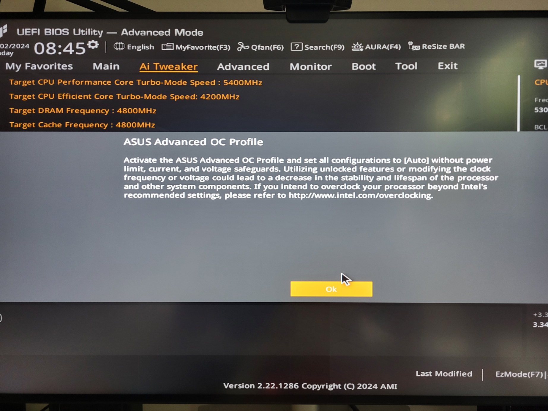

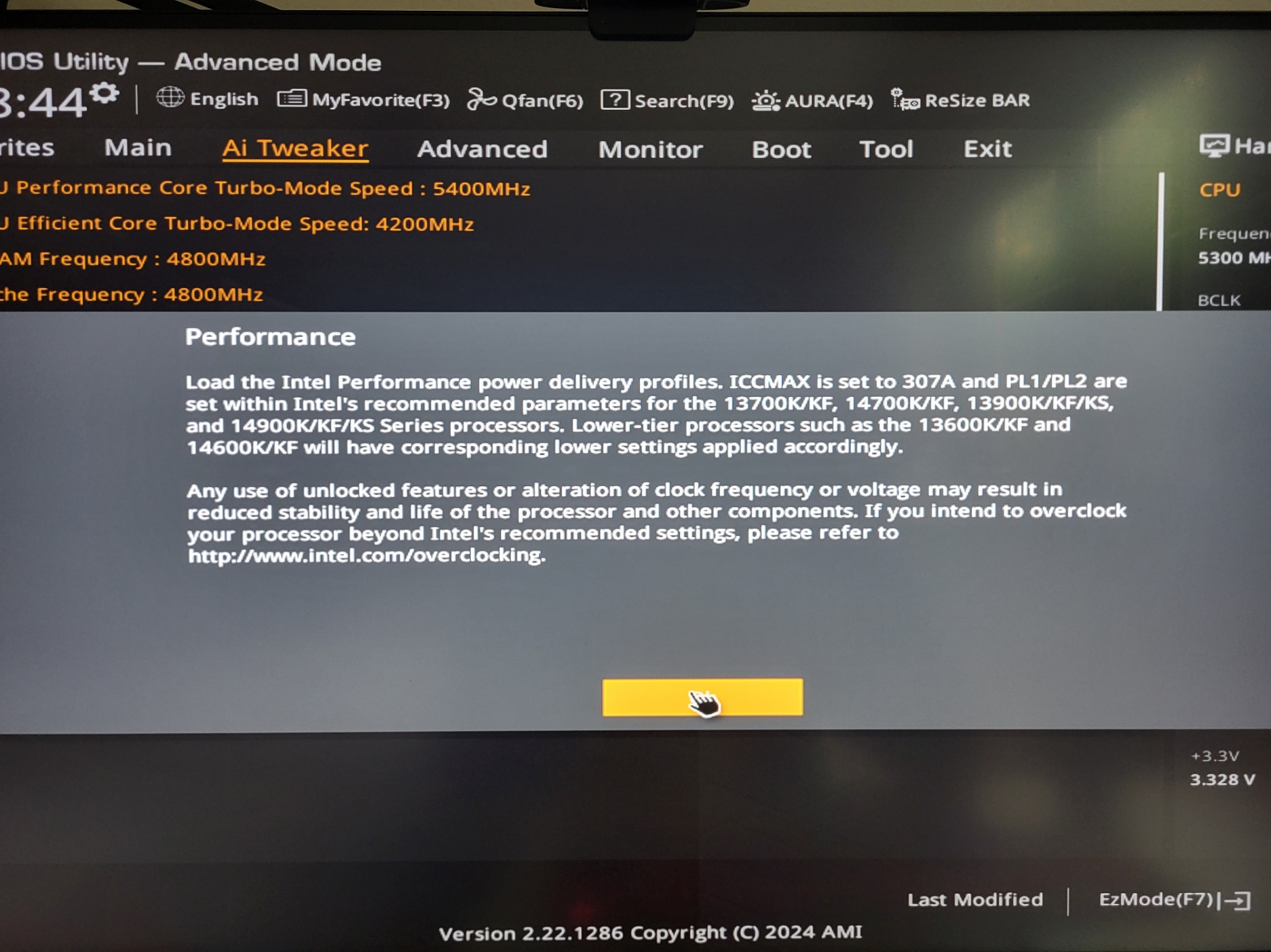

ja, danke - habs bei mir auch gerade aktualisiert und umgestellt. anbei einmal screenshots von den anpassungen bei asus (die texte jeweils bei auswahl performance preferences (intel default / asus oc) und die angewendeten einstellungen. sieht für mich jetzt soweit korrekt aus für die K cpus.
die alte oc einstellung von asus gibt es nach wie vor, wählt man dort was aus werden die limits wieder angehoben, auch wenn bei performance preference intel default ausgewählt ist. siehe folgendes bild (intel default + asus oc enabled limit 90°)
Reaktionen: Mcr-King und inge70

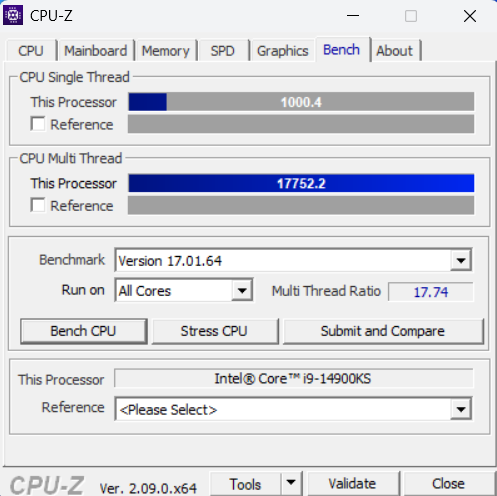

Ist bei mir das Gleiche. Auch nie Probleme mit meinem 14900KS gehabt. Auch nicht mit den Vorgängerversionen.

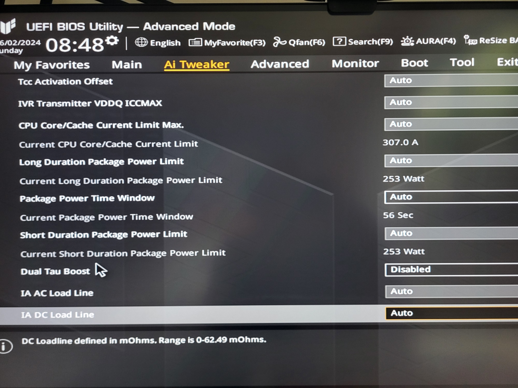

Habe auch mal noch ein wenig an den Parametern mit der aktuellen BIOS-Version 1301 vom 30. Mai 2024 auf meinem Produktivsystem herumgespielt. Die Benchmark-Werte schwanken... sind mal besser, mal weniger.
Reaktionen: engineer123

laut dem Screenshot von @swiffer setzt Intel nun 307A bei den 13700K/KF und höher an.

Ich habe heute mal auf dieses aktuelle UEFI für mein Mainboard geupdatet.
Bisher lief mir die CPU bei Cinebench ansich immer ins Thermaltrotteling, wenn ich es dann mal nutzte.
Wie ich zusätzlich heraus fand, war der Punkt "IA TDC Current Limit" bei mir bisher nicht vorhanden (zumindest fand ich ihn nicht).
Bei den letzten beiden UEFI-Versionen für mein Mainboard (2102 und 2202) waren meine Einstellungen wie folgt (auf Asus bezogen):
- Asus MutliCore Enhancement: Disabled - Enforce all Limits (selbst gesetzt)
Hierdurch wurden PL1 und PL2 auf 253W und ICCMAX auf 280A gesetzt (bei Asus wird das über "CPU Core/Cache Current Limit Max" angezeigt (bei Nutzung Asus AI OC stehen hier dann 511 A)
-"IA CEP" und "SA CEP" -disabled (default)
-"Synch ACDC LoadLine with VRM LoadLine" -disabled (default)
-"CPU LoadLine Calibration" -Auto (was Level 3 einstellte) (default)
Ich hab lediglich zusätzlich XMP für den RAM (wird dann mit 5600MHz betrieben) gesetzt.
Bei Cinebench R23 lief die CPU ging dann bis gute 95 Grad rauf oder irgendwann ins Thermal Trottling (wahrscheinlich wegen dem nicht vorhandenen und änderbaren Punkt "IA TDC Current Limit" bei meinem Mainboard. PL1 und PL2 standen aber auf 253W und das Teil saugte auch mal eben an dieser Grenze den Saft) (Raumtemp. ca. 21-23 Grad).
Nun Update auf das aktuelle UEFI 2301:
Automatisch (Default's) wurden gesetzt:
  • neuer Punkt "Performance Preferences" -Intel Default Settings
  • Asus MutliCore Enhancement: Disabled -Enforce all Limits (PL1 PL2 =253W und ICCMAX=307A)
-"IA CEP" und "SA CEP" -enabled
-"Synch ACDC LoadLine with VRM LoadLine" -enabled.
-"CPU LoadLine Calibration" -Level 4: Recommended for OC
-sichtbarer Punkt "IA TDC Current Limit" -Motherboard's Capability
Nur noch XMP aktiviert und mal Cinebench angeschmissen.
Fazit: nach ca. 1min lief das Teil wieder ins Thermal Trottling.
Im UEFI hab ich dann nachfolgende Punkte auf frühere Einstellungen gesetzt:
-"CPU LoadLine Calibration" -Auto (stellt wieder Level 3 ein)
-"IA TDC Current Limit" -Intel's Default
XMP bleibt weiterhin aktiv.
Im Cinebench R23 war die max. Temp. 77 Grad (10min MultiCore Test). Kein ThermalTrottling mehr laut HWInfo (Raumtemp. ca. 21-23 Grad). Strom mäßig ging es höchstens bis 200W, trotz PL1 und PL2 = 253W.
Die Punkteanzahl spare ich mir, da es mir da nicht drauf ankommt.
Auch beim 3DMark Test Firestrike und TimeSpy sank die CPU-Temperatur auf sehr angenehme 49 - 60 Grad. Strombedarf max. 147W.
Vor dem Update waren es hier immer um die 72 - 80 Grad bei guten 190 und mehr Watt.
