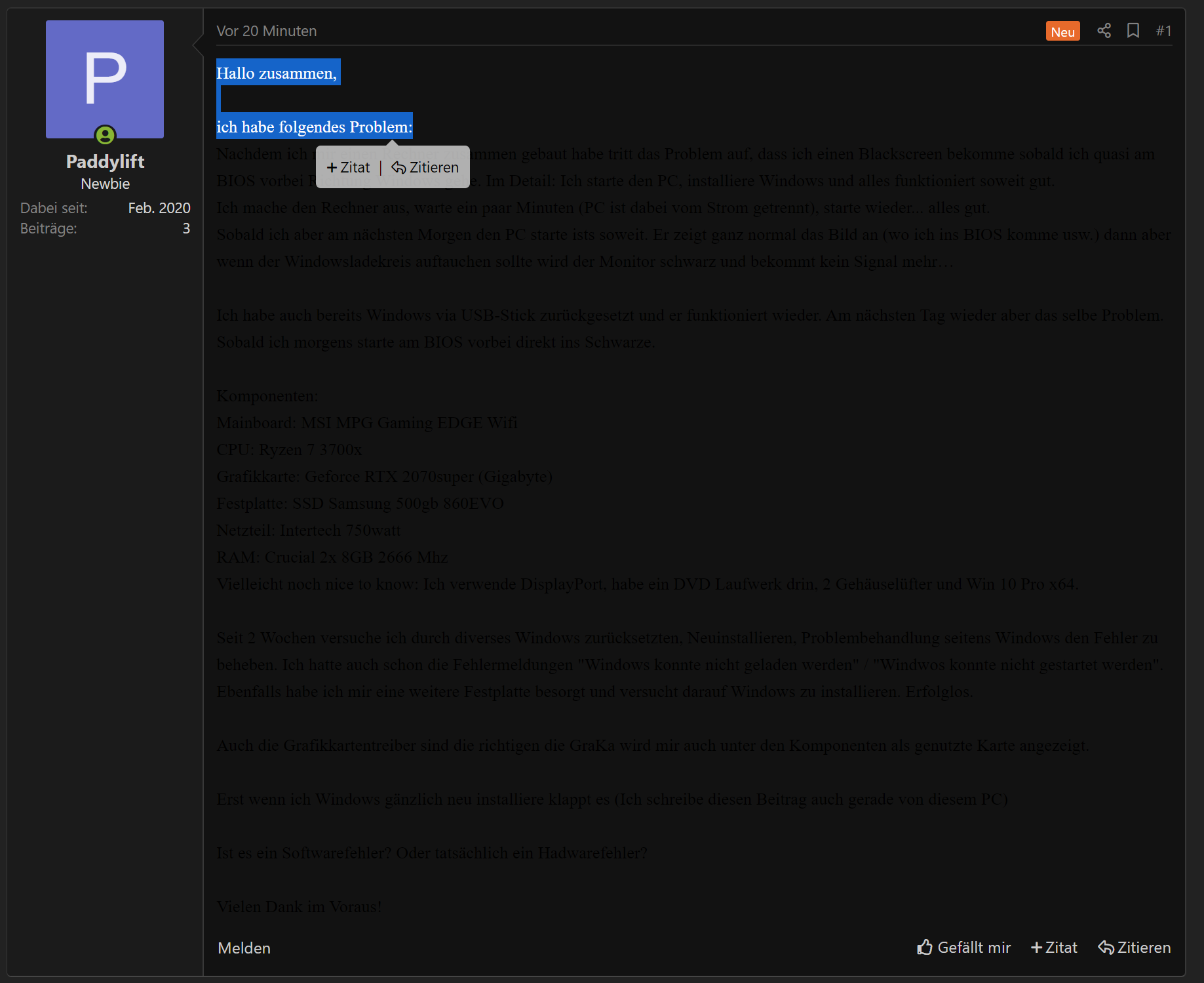

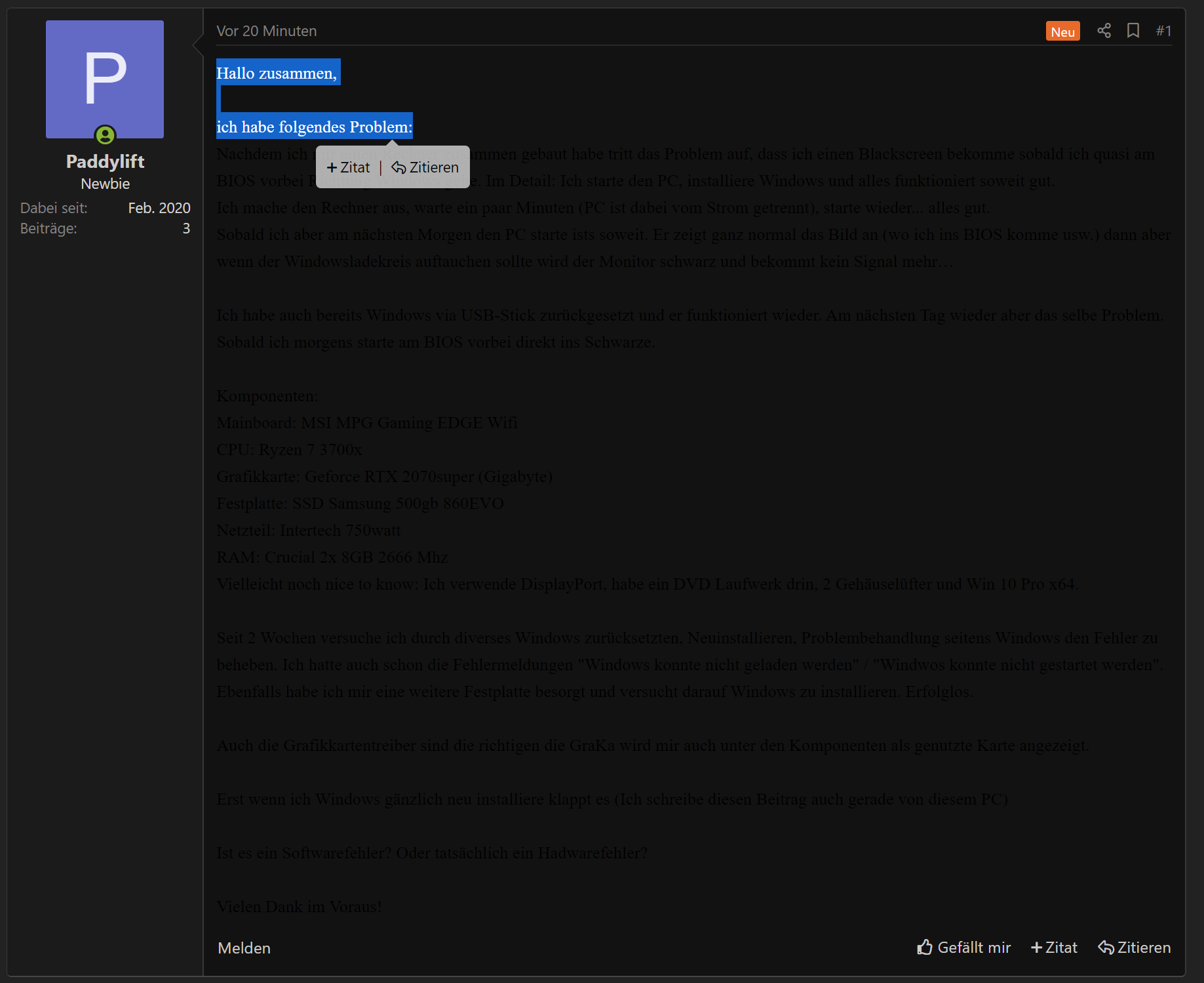

ich habe folgendes Problem:
Nachdem ich mir einen Rechner zusammen gebaut habe tritt das Problem auf, dass ich einen Blackscreen bekomme sobald ich quasi am BIOS vorbei Richtung Windows gehe. Im Detail: Ich starte den PC, installiere Windows und alles funktioniert soweit gut.
Ich mache den Rechner aus, warte ein paar Minuten (PC ist dabei vom Strom getrennt), starte wieder... alles gut.
Sobald ich aber am nächsten Morgen den PC starte ists soweit. Er zeigt ganz normal das Bild an (wo ich ins BIOS komme usw.) dann aber wenn der Windowsladekreis auftauchen sollte wird der Monitor schwarz und bekommt kein Signal mehr…
Ich habe auch bereits Windows via USB-Stick zurückgesetzt und er funktioniert wieder. Am nächsten Tag wieder aber das selbe Problem.
Sobald ich morgens starte am BIOS vorbei direkt ins Schwarze.
Komponenten:
Mainboard: MSI MPG Gaming EDGE Wifi
CPU: Ryzen 7 3700x
Grafikkarte: Geforce RTX 2070super (Gigabyte)
Festplatte: SSD Samsung 500gb 860EVO
Netzteil: Intertech 750watt
RAM: Crucial 2x 8GB 2666 Mhz
Vielleicht noch nice to know: Ich verwende DisplayPort, habe ein DVD Laufwerk drin, 2 Gehäuselüfter und Win 10 Pro x64.
Seit 2 Wochen versuche ich durch diverses Windows zurücksetzten, Neuinstallieren, Problembehandlung seitens Windows den Fehler zu beheben. Ich hatte auch schon die Fehlermeldungen "Windows konnte nicht geladen werden" / "Windwos konnte nicht gestartet werden". Ebenfalls habe ich mir eine weitere Festplatte besorgt und versucht darauf Windows zu installieren. Erfolglos.
Auch die Grafikkartentreiber sind die richtigen die GraKa wird mir auch unter den Komponenten als genutzte Karte angezeigt.
Erst wenn ich Windows gänzlich neu installiere klappt es (Ich schreibe diesen Beitrag auch gerade von diesem PC)
Ist es ein Softwarefehler? Oder tatsächlich ein Hadwarefehler?
Vielen Dank im Voraus!
