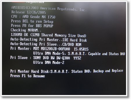

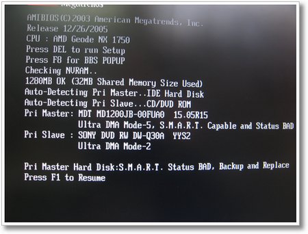

@elmur: Ins Bios kommst du mit der [Entf] Taste. Schalte den Rechner an und hacke auf der Taste rum, sobald die Schrift des Post Screens auf dem Bildschirm zu sehen ist.
Sieht in etwas so aus:

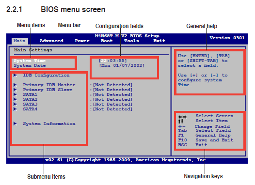

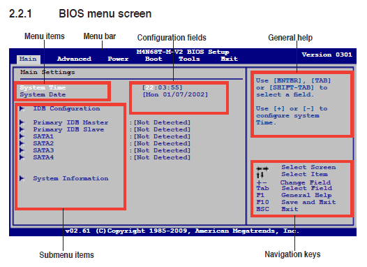

Zur Unterstützung kannst du das Handbuch deine Motherboards neben dich legen und die einzelnen Schritte dort nachvollziehen:
Ab Kapitel 2.2.1 Bios Menü Screen.
Wichtig sind nun die einzelnen Hauptmenüs (in der Menü Bar) und die Untermenüs.
Ebenso siehst du im Hauptemenü rechts die Navigation Keys. Mit den Cursur Tasten navigierst du, mit Enter kommst du in ein Untermenü, mit ESC wieder eine Menü-Ebene zurück. Mit der + und - Taste kannst du Werte verändern.
Wechseln als erstes mit der Cursor Taste nach Rechts ins Hauptmenü "Advanced". Mit Cursor "runter" auf das Untermenü "Jumper Free Configuration". Drücke Enter. Navigiere zum Menüpunkt "DRAM Timing Mode" drücke ENTER und wähle den Eintrag "Both" aus.
Jetzt sollten weitere Timing Einstellungen erscheinen. Fotografiere diese ab.
Wenn du nun mehrmals hintereinander ESC drückst, kommt irgendwan die Abfrage "Exit without Save?", du kannst nun "yes" auswählen in dem du die Taste "Z" drückst (hört sich komisch an, ist aber so ;) ... Amerikanische Tastatur im Bios -> Y und Z sind vertauscht).
Damit wurden alle Änderungen verworfen und es ist so, als ob du nie im Bios warst.
Wenn du das Foto hier ins Forum hochlädst, machen wir weiter. Viel Erfolg!
