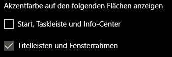

Ist hier sonst noch bei jemandem das Dark Theme "kaputt"? Statt schwarzer habe ich nun eine farbige Titelleiste.
@Locutus2002
Die Themes verwenden nun die Akzentfarbe von Windows, sofern du folgende Option aktiv hast:
Reaktionen: Locutus2002
@MotherPink
Das habe ich auch gerade herausgefunden. Das war zuvor aber nicht so. Kann man das evtl. über about:config wieder zurückstellen?
EDIT: Eine für mich akzeptable Lösung: die Solid-Black-Themes. Das einzige, was dort nicht dunkel ist, ist die Firefox-Startseite, aber damit kann ich leben. Alles andere, wie Titelleisten und Menüs, ist dunkel.
