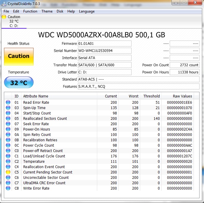

was zeigt crystaldisc nun?
Weder Übertaktet noch irgendwelche Optimirtools am laufen.
Crystaldisk hab ich grad installiert, Ergebis folgt: Crystaldisk Check.jpg
Ich habe Games momentan auf geringsten Graphikeinstellungen, vielleicht erreicht sie deswegen keine allzuhohen Temperaturen.
uh... ich würde in den nächsten tagen die 500gb platte mal wechseln oder zumindest deine wichtigen daten extern sichern..

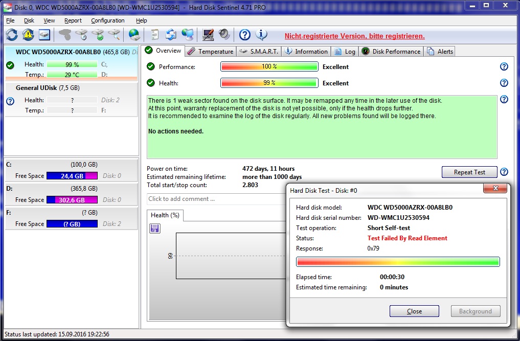

Bei HDD-Test-Programmen bin ich extrem vorsichtig, außer bei Hard Disk Sentinel, Untersuchungsdauer dieses Tools ca. 15s, Treffergenauigkeit bislang 100%; bei allen anderen Tools waren es immer nur Näherungswerte.
Nimm Dir mal die Zeit, um Crystaldisk zu bestätigen oder zu widerlegen.

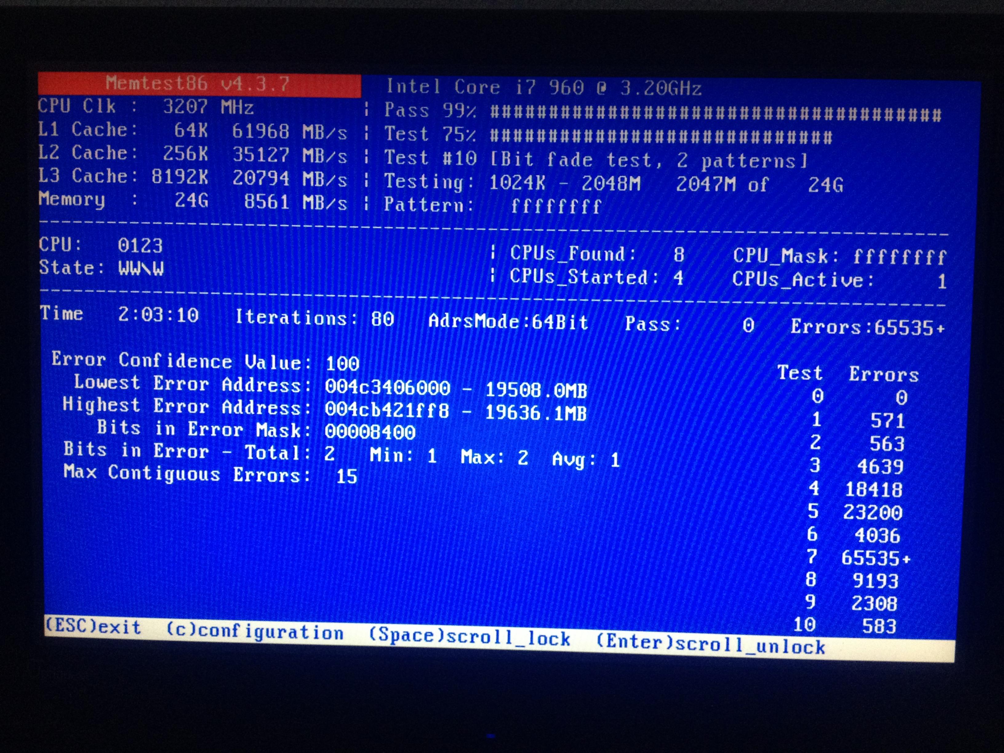

Aber mach zusätzlich auf jeden Fall noch Memtest, ich würde 2-3 Durchgänge empfehlen.
Die Dauer bei 24GB RAM dürfte etwa knapp 2 Stunden betragen, vielleicht auch etwas kürzer.

Der Memory Test läuft derweil, wie du gesagt hast - das braucht seine Zeit.
Ich kann gerne nochmal deinen Vorschlag ausprobieren, doch ist mir nicht ganz klar in wiefern ich Crystaldisk widerlegen soll? Das Programm hat mir nur angezeigt was in meinem vorheringen Beitrag bereits drin steht.

ich habe mit verschiedenen HDD Tools beruflich zu tun gehabt, die belastbarste Aussage kam von HD Sentinel und man bekam sie schnell, was unschätzbar vorteilhaft ist, bei 4 TB PLatten testest Du mit den althergebrachten Tools den halben Tag.
Ich habe selbst Platten, die von den Hersteller-Tools als defekt eingestuft wurden, teilweise noch 2-3 Jahre im Einsatz lassen können, insofern nicht gleich durch Tools, die zwar angesagt sind, aber deren Zuverlässigkeit noch nicht zwangsweise belastbar ist, Dein Handeln aufzwingen lassen.
Wenn HD-Sentinel sagt: HDD tot, dann wirklich tot ;)

Nach doch etwas mehr als 3 Stunden kann ich jetzt die Ergebnisse zeigen.
Ich hab nach knapp zwei Stunden ein Photo mi dem Handy gemacht da ich nicht wusste ob er die Reports dann irgenwo abspeichert, war wohl eine gute Idee denn ich hab nach dem Neustart nichts weiter gefunden.
HD Sentinel Test hab ich ebenfalls gemacht.
Selbst für einen Laien wie mich lässt sich da traurigerweise feststellen da da wohl was nicht ganz in Ordnung ist. Mit Verwunderung... das Windows Diagnostic Tool hat nichts angezeigt, schöner Kontrast...

ok, dann sind die RAM-Riegel das Prolem. Sie können aber durchaus noch heil sein...
Bin gerade erst über Triple-Channel gestolpert. Da kenne ich die notwendigen Spezifikationen nicht; sind es drei Riegel, die zusammen in einem Kit gekauft wurden?
Falls nicht, kannst Du diese vermutlich nicht zusammen in dieser Konfiguration laufen lassen.
Falls doch, kann es sein, dass dieses Kit mit dem Mainboard nicht harmoniert... das wäre ziemlich ärgerlich.

In Deinem speccy-screenshot steht doch 24 GB@534 MHzDDR ?
Hast Du dieses Bundle dreimal auf dem Board?
Bei einer Vollbestückung kann es nämlich auch zu Problemen kommen.
Versuch mal mit nur 4 Riegeln, sofern Du wirklich 6 verbaut hast.
Falls es dann keine BS gibt, wird das Board evtl mit der Vollbestückung überfordert sein. Ob das irgendwie zu umgehen ist, schwierig zu sagen. Ggf hilft auch ein anderes NT, sofern Deins nicht ausreichend dimensioniert ist.

Ich hab nun 2 Riegel rausgenommen und es scheint ohne weitere Probleme zu laufen! (von 24gb auf 16gb runter)
Ich hab dieses Kit 3 mal auf meinem Mainboard ja. Ich hab auch schon etwas weiter gesucht im Netz ob andere auch das Problem haben bin da aber noch nicht auf eine Lösung gekommen. Falls jemand noch eine Idee hat wäre Klasse, ansonsten werde ich sicher auch erstmal mit 16 gb zurechtkommen.
