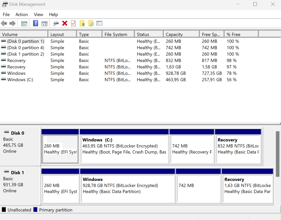

Weiß nicht, ob der Ausbau unbedingt notwendig ist. Ja, Bootreihenfolge ändern bzw. wenn man die alte SSD KOMPLETT in der Datenträgerverwaltung löscht. Schau doch jetzt erst mal dort und mache erst wieder ein Bildchen für uns.

Hab jetzt mal eben wieder von der 500GB SDD gebootet, um zu gucken, ob ich da irgendwie an den Recovery Key komme (Spoiler: Nein), und hab mal eben einen Blick auf die Laufwerke geschmissen, die 1TB SSD wird gerade gar nicht mehr angezeigt - ist das jetzt nachdem ich dieses klonen vorgenommen hab, aber nicht davon gebootet hab normal?

LordX schrieb:
Mach mal bitte das Bild von der Datenträgerverwaltung.

Da du ja noch ins alte Windows kommst: Neue Platte noch mal leer machen, Bitlocker deaktivieren, klonen, bitlocker wieder aktivieren. Dabei Recovery-Key ausdrucken/speichern/sichern
Wie mach ich die denn jetzt leer, jetzt wo sie unter Dieser PC nicht mehr angezeigt wird?
? In deinem Screenshot ist sie doch zu sehen? Einfach über Rechtsklick die Partition löschen.
Jo sry, meine Blödheit, mir war nicht klar, dass man das eh von da macht. Hab die jetzt formatiert, und schalte grade Bitlocker aus (dauert ja ne Weile).

Du meist die alte, große Platte? Vermutlich hat die wegen dieses Bitlockers keine Laufwerksbuchstaben, weil da eh keiner zugreifen darf auf diese Windowspartition. Wenn man sich ganz sicher ist, dass man davon nichts mehr braucht, dann könnte man doch eventuell das Windows ohne Laufwerksbuchstaben mal mit links anklicken und oben das rote Kreuzchen X ... oder Rechtsklick auf das Windows ohne Laufwerksbuchstaben...
