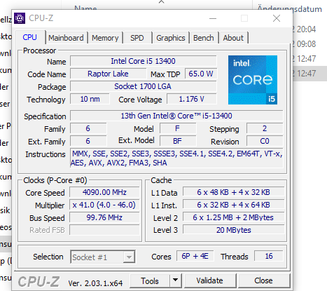

Zur Info, Intel hat tatsächlich eine eigene Model ID vergeben für den 13400. Dieser ist bekanntermaßen kein reinrassiger Raptor Lake, sondern ein Alder Lake Rebrand. Aber selbst diese Model IDs haben sie nicht verwendet. Verrückt...
Model IDs müssen explizit eingepflegt werden in unserer Hardware Lib.
Reaktionen: Baal Netbeck
PC ist schon auf dem Weg zum Empfänger, aber ich hatte einen Screenshot gespeichert. :)
Einfach bei Mindfactory bestellt.
Hat leider nur 1.25MB L2 Cache pro Kern und ist somit ein Alder Lake Rebrand. Raptor Cove Kerne haben 2MB L2 Cache pro Kern. Bekomme morgen den 13500, bei dem ist das so.
Kam heute an, der i5-13500.
Edit: Meine Aussage, dass der 13500 Raptor Cove Kerne mit 2MB L2 Cache hat, war übrigens falsch. Es sind auch nur 1.25MB.

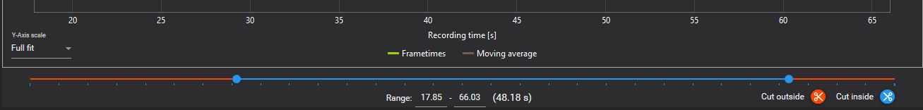

Moin zusammen,
Gibt es eine Möglichkeit das capture im Nachtrag zu bearbeiten?
Ich würde gerne den 3DMark mitschneiden, muss aber im timespy irgendwie die ladesequenzen rausbekommen
Ja, mit dem Range Slider kannst du dir den Bereich ziehen den du haben willst und dann entweder die nicht ausgewählte oder die ausgewählte Sequenz rausschneiden.
Dann wird dir ein neuer Datensatz mit der Auswahl erzeugt
Reaktionen: Robo-Man
