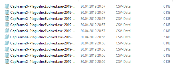

Okay Messung am richtigen PC
Vorgehensweise: Spiel gestartet, den Prozess ist schon in der Liste aufgetaucht bevor das Vollbild gekommen ist, also hab ich ihn schon mal ausgewählt.
Dann um 20:56 10x F12 gedrückt ziemlich konstant im Abstand von einer Sekunde, also sollten 5 Messungen je 1 Sekunde kommen.
Dann rausgetabbt bis es 20:57 wurde, um die Dateien im Ordner besser unterscheiden zu können, wieder rein getabbt und noch mal 5 Messungen je 1 Sekunde.
So siehts jetzt aus:
777824
Von den 5 Messungen beim ersten Mal haben 2 etwas aufgenommen, von denen beim zweiten reintabben keine einzige.
Das Spiel nutzt DirectX 9, kann das damit zusammenhängen? Wobei ich eigentlich mit They are Billions auch mal kurz getestet habe, was auch ein DX9 Spiel ist, das kann ich auch noch mal mehrmals prüfen.

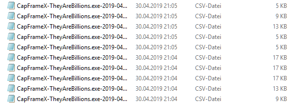

Nope, da sieht alles okay aus, gleiche Prozedur wie bei Plague Inc
777825
Es scheint also am Spiel zu liegen.
Wobei mich die Dateigrößen wundern, weil ich eigentlich recht gleichmäßig gedrückt habe, eher etwas mehr als eine Sekunde als weniger.
Die Datensätze sind aber alle zwischen 0.19 und 0.81 Sekunden lang, was eigentlich nicht sein kann, so schnell habe ich nicht gedrückt.
Drei Datensätze sind alle 0.19 Sekunden lang und drei sind alle 0.81 Sekunden lang, was noch unwahrscheinlicher ist.
