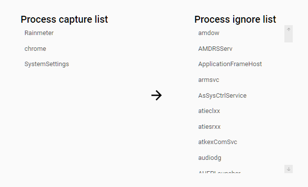

@Taxxor Wie funktioniert der bessere Filter? Wird immer noch so viel angezeigt?
Nicht mehr so viel wie vorher, zum Start sieht es bei mir so aus

Ich werde die Datei nach Documents verlagern. Dann bleibt die beim Installieren erhalten.

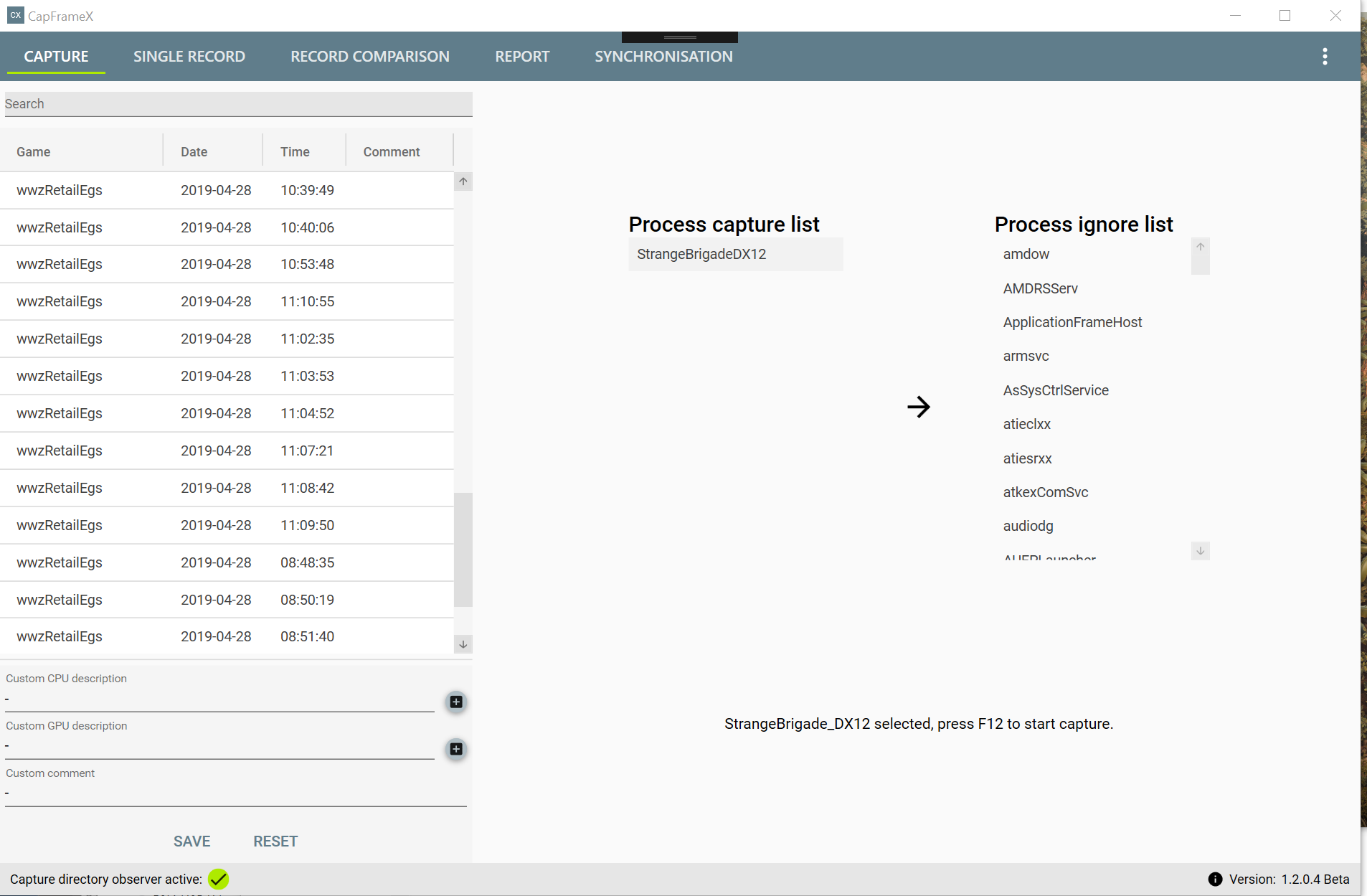

Außerdem überlagert die "XY selected, press F12 to start capture" Meldung alle anderen Meldungen wie "Capturing started, press F12 to stop" nach einer Sekunde wieder
Hier eine neue Version:
  • Kuddelmuddel mit dem Status aufgeräumt
  • Capture Modus ist gesperrt, wenn man nicht auf der Capture Seite ist
  • Button, um aktuellen Prozess wieder auf inaktiv setzen zu können
  • Ignore-Liste aus MyDocuments wird nun korrekt verwaltet
  • Bugfix Objektzugriff auf nicht gültiges Process Objekt
@Taxxor Meinst du, das könnte man so mit ein wenig Feinschliff, also ohne den Auto-Modus releasen?
Edit: Der aktuelle Stand ist nun auf GitHub einsehbar.
Reaktionen: cm87
Kann es in ca 45min ausprobieren, wie läuft es denn jetzt wenn ein Prozess beendet wird? Muss man dann trotzdem mit dem neuen Button entkoppeln, oder kann es so laufen, dass sie entkoppelt werden sobald sie aus der capture Liste verschwinden?
Na, was glaubst du? :D Ich bin nach einem schönen Tag mit Grillen und Sonne nochmals in Ruhe dran gegangen. Es müsste nun alles konsistent und intuitiv funktionieren. Aber du findest bestimmt noch was... ^^
