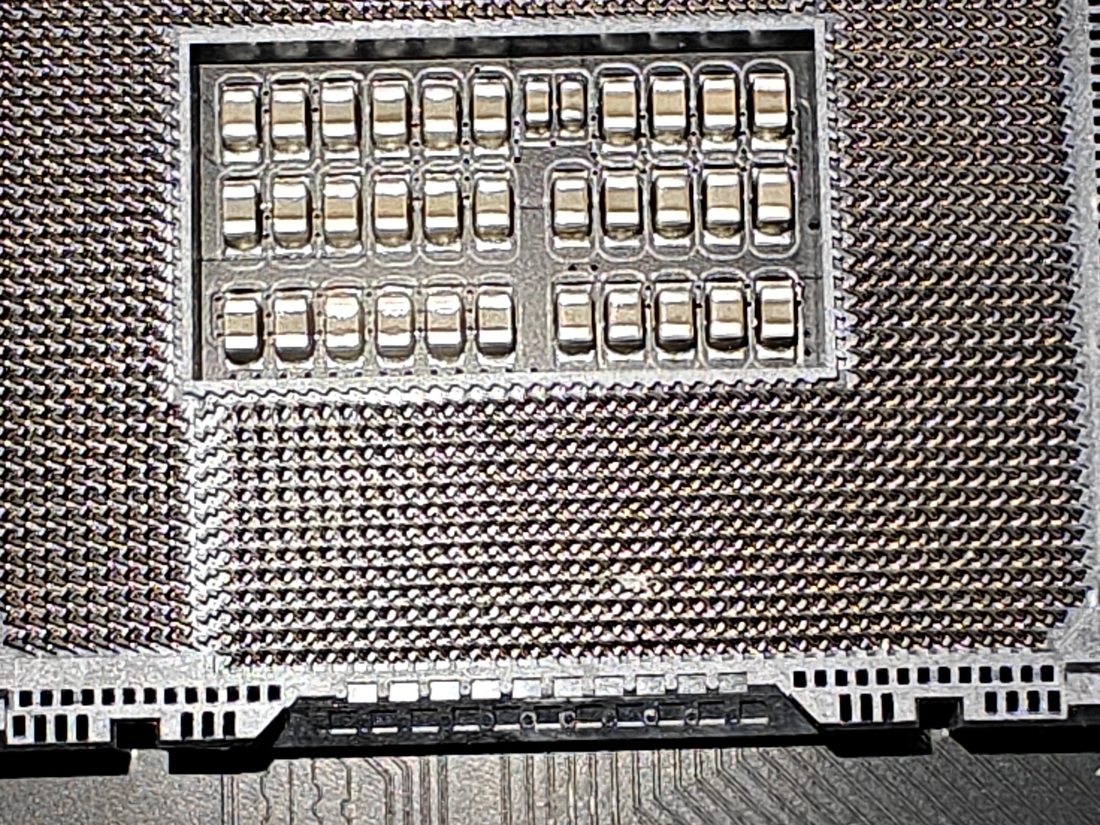

Mir kam vor ein paar Minuten, dass ich Flüssigmetallwärmeleitpaste verwende. Kann das eine Rolle spielen? Im Sinne von, ist davon etwas auf irgendwelche umliegenden Leiter gekommen, und das verursacht das Ganze?
Aber müsste es dann nicht auch bei einem 2Std. Durchlauf von Prime aufgefallen sein?
Das kann eine Ursache sein ja. Vielleicht stimmt auch der Anpressdruck des Kühler nicht mehr.
Vielleicht ist etwas im Sockel.

Ok, dann vielleicht mal doch die Kiste auseinanderbauen und CPU/Sockel anschauen.
Kann ja sein das doch irgendwo deine Metallpaste ist.

Also auseinandernehmen?
Ja ich würde mir mal die CPU, den Sockel und alles drumherum angucken.

Jetzt PC tot.
Nachdem ich die CPU raus hatte und das im Sockel entdeckt hab, und versucht es etwas sauber zu machen:
