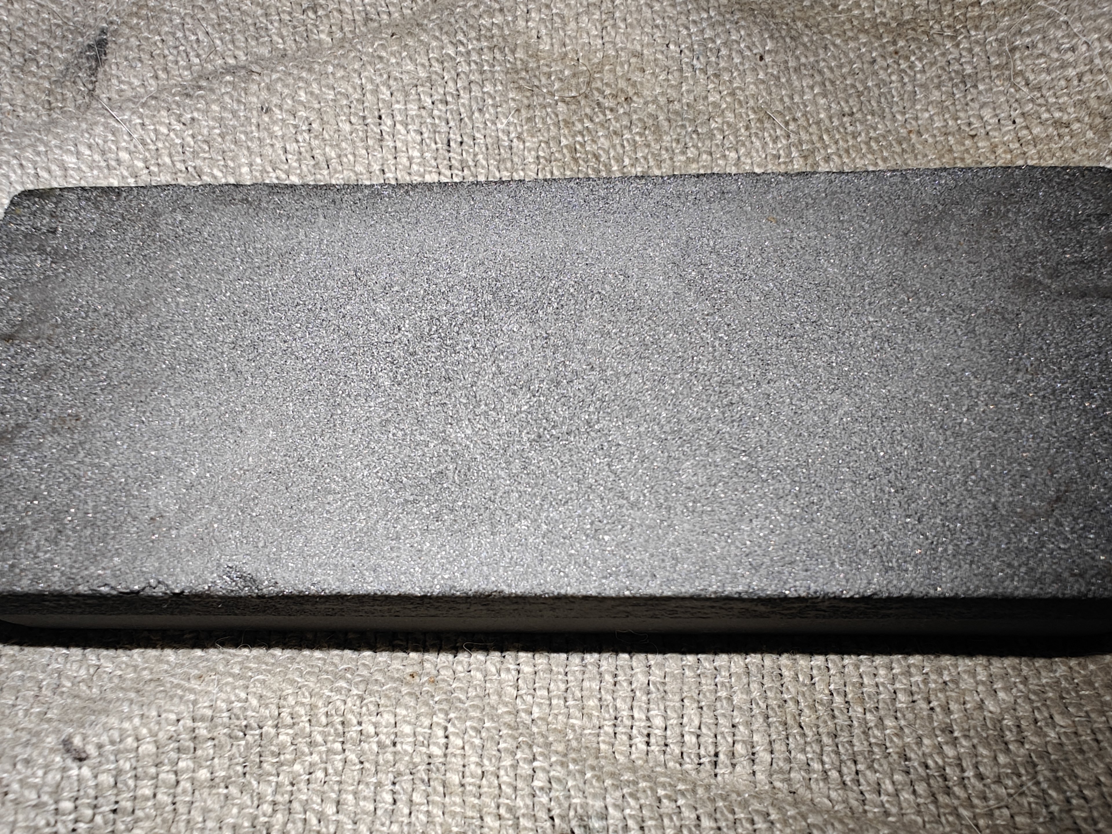

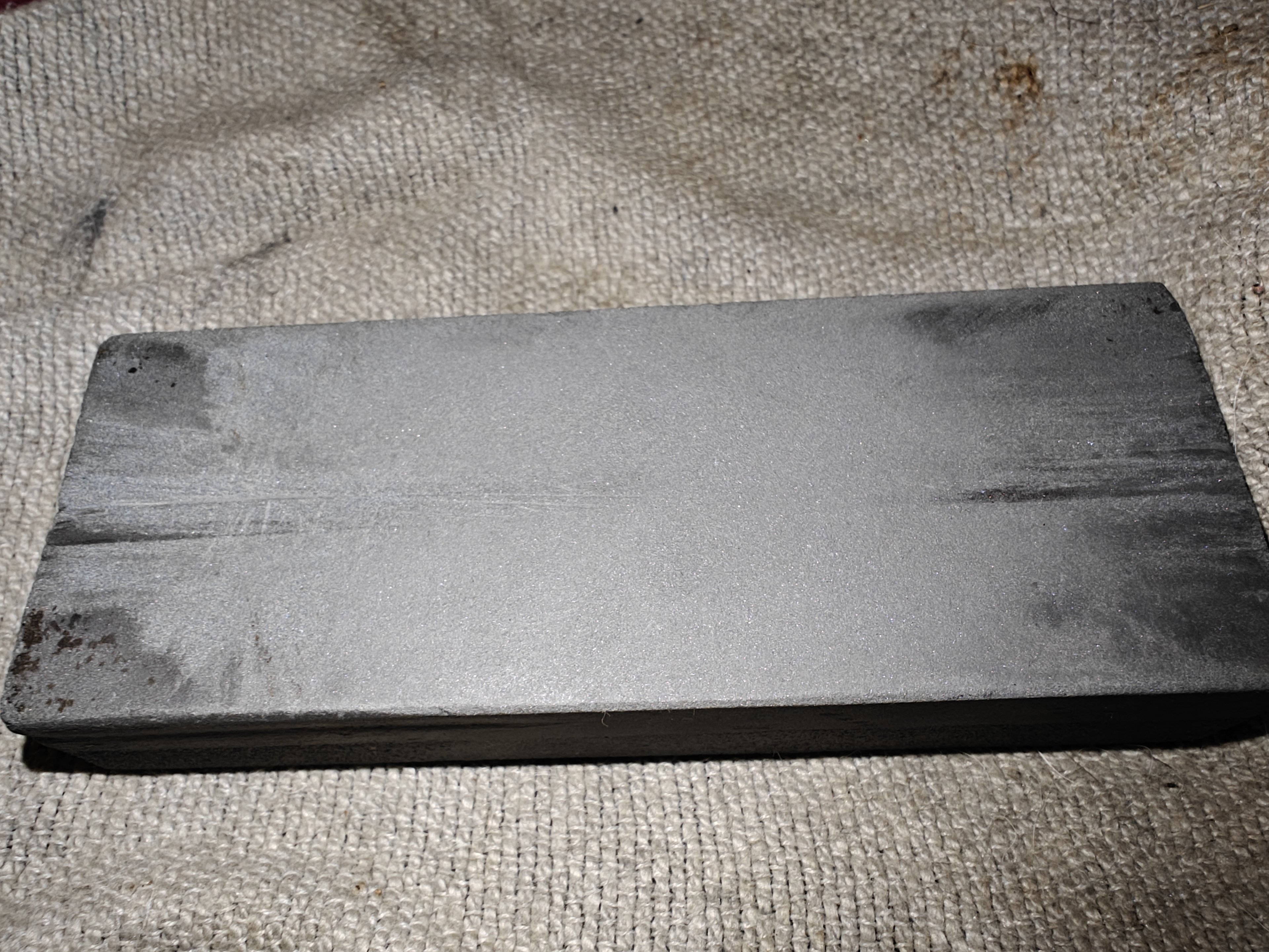

Also ich hab hier P120 und P180., des weiteren einen Schleifstein.
Ist da was dabei? Der Schleifstein ist zweiseitig, und so fein, dass dieser wahrscheinlich höchstens für's nass-schleif-Finish ist.
Schau dir mal z.B. CPU lapping oder sanding Videos an, wirst wohl etwas feineres brauchen. ob der Schleifstein ok ist, kann ich dir nicht sagen.

Der Schleifstein ist sehr fein.
