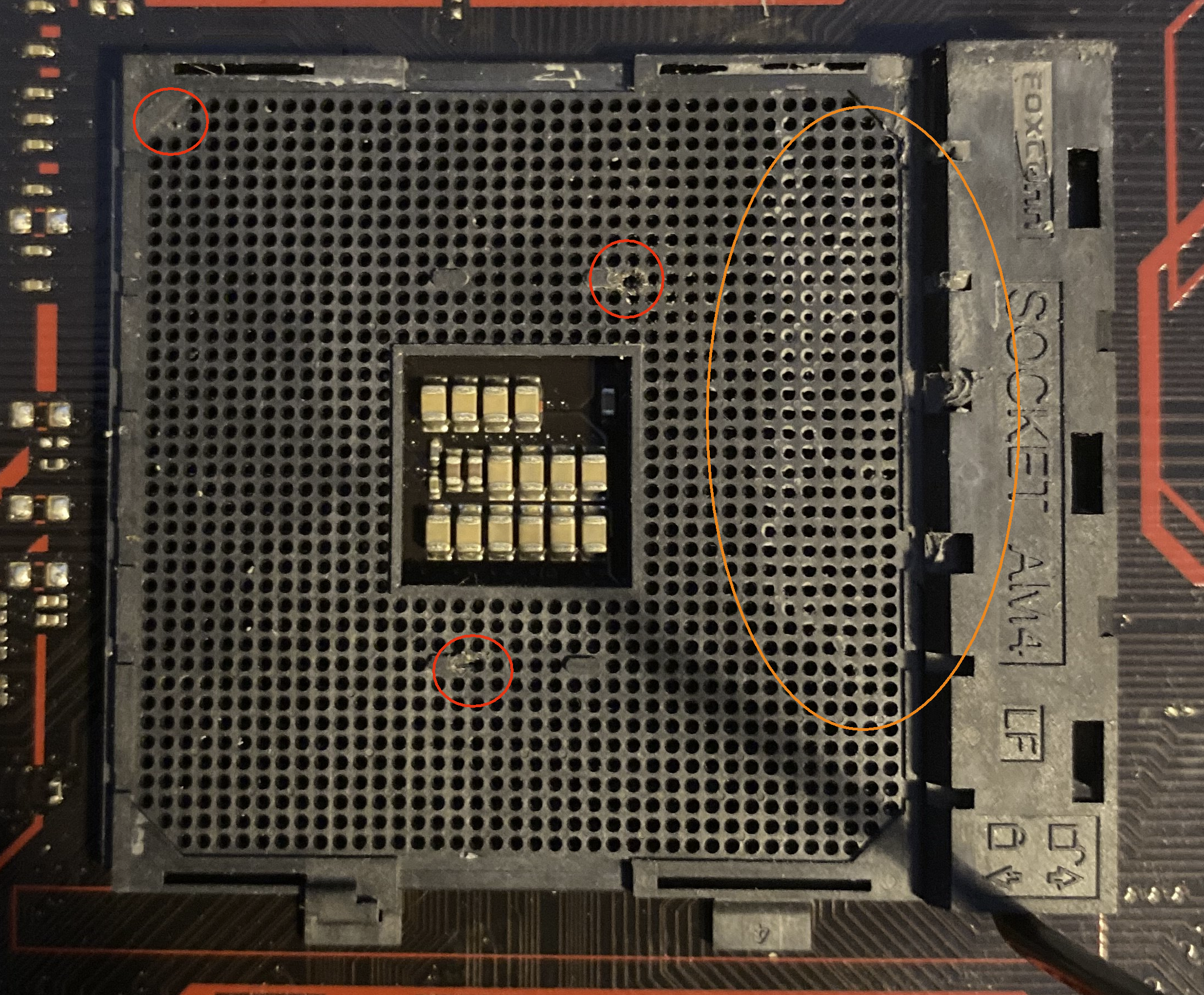

Voll nicht, nein, paar kleine Flecken (siehe Bild auf der vorherigen Seite)
Sockel beschädigt (rot)
Sockel vollgeschmiert (orange)
Insbesondere die Beschädigungen... hast Du versucht, die CPU falsch herum einzusetzen? Sieht fast danach aus.... (oben links in der Ecke gehören weder Loch noch Pin hin)

wird vielleicht so gewesen sein.. Das Board lag wie gesagt paar Jahre rum vielleicht war nen Staubkorn zwischen oder ich war einfach dusselig und hab nicht aufgepasst…
Staubkorn macht nicht solche Macken in den Sockel.
Das war leider deine Gewalt! beim Einbau der CPU.

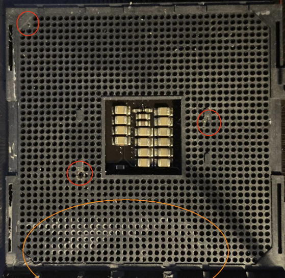

Ich hab einfach mal RICHTIG vs FALSCH (180° gedreht) herum die CPU übereinander gelegt:
Da kannste die Pins sehen, die dann auf falscher Position sind.
Dein Sockelbild gespiegelt, gibt dann das perfekt Gegenbild zu den Pins:
