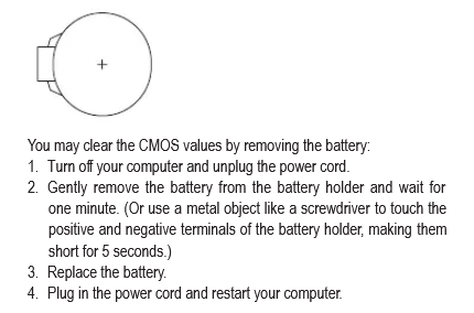

Im Handbuch steht bei CMOS-CLEAR Batterie raus??? Ziemlich unwahrscheinlich oder schlecht übersetzt.
Zeig bitte einen Screenshot des betreffenden Abschnitts aus dem Handbuch.

wenn ichs richtig verstanden habe ist es das oder mit nem screw oder lag ich falsch?
Laut Handbuch Seite 29 hat das Board einen CLEAR-CMOS-Jumper . . . und extra noch einen Reset-Jumper.
habe das anschließend auch probiert, oder war das mit der batterie davor ein problem ?
