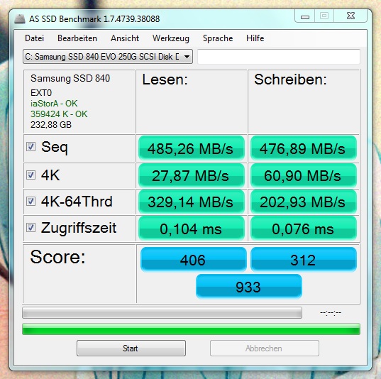

Das hier ist ein SSD Benchmark:

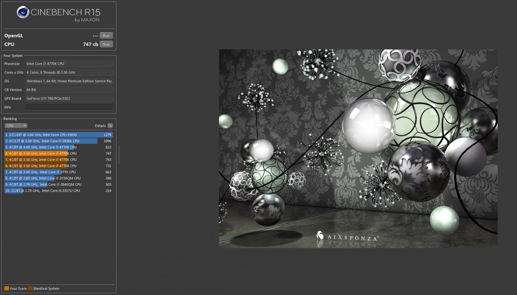

CPU Benchmark:

1) Die beiden Benchmarks scheinen in Ordnung zu sein; kannst beim CPU-Benchmark ggf. noch den Single Score benchen.
