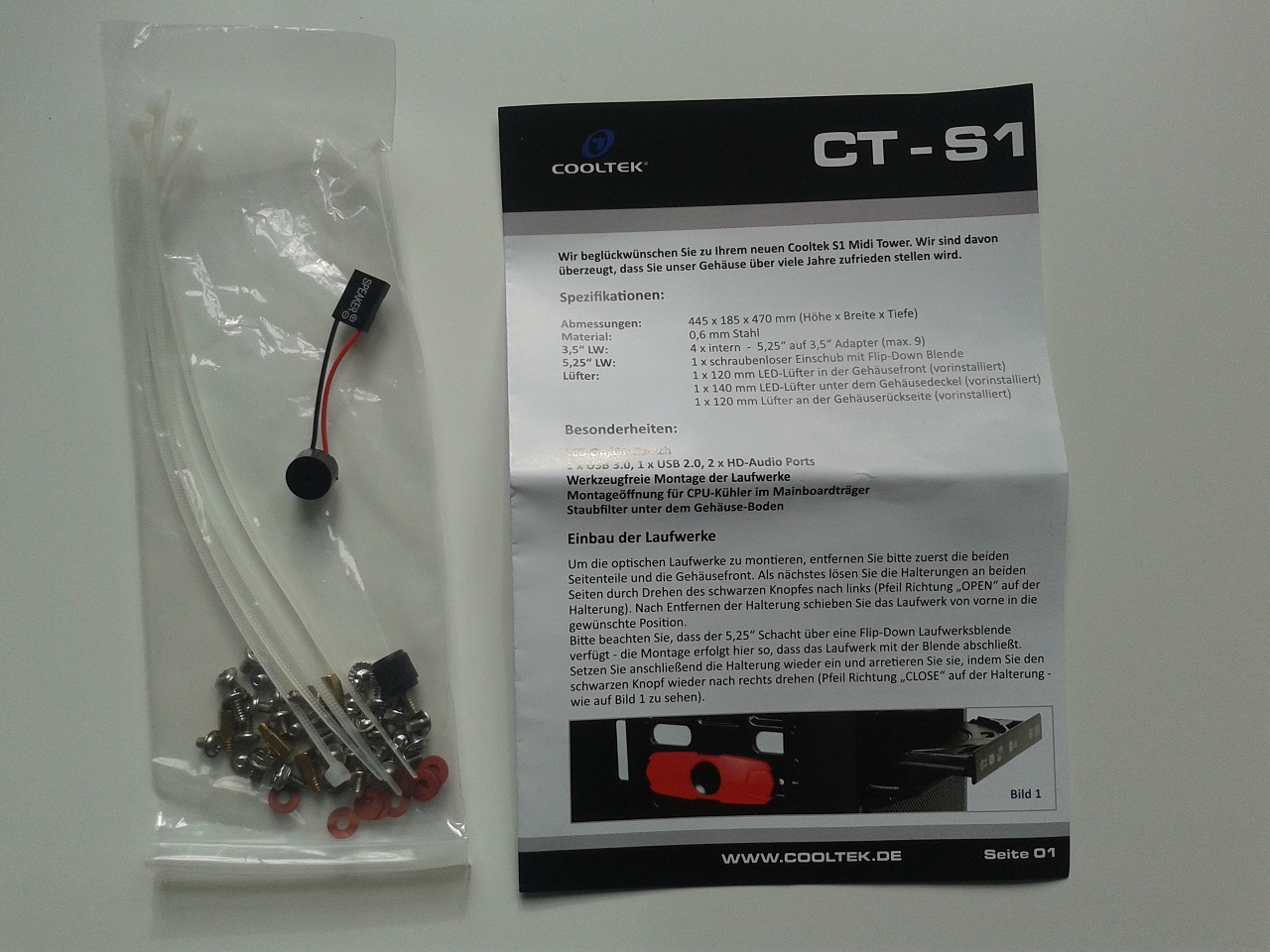

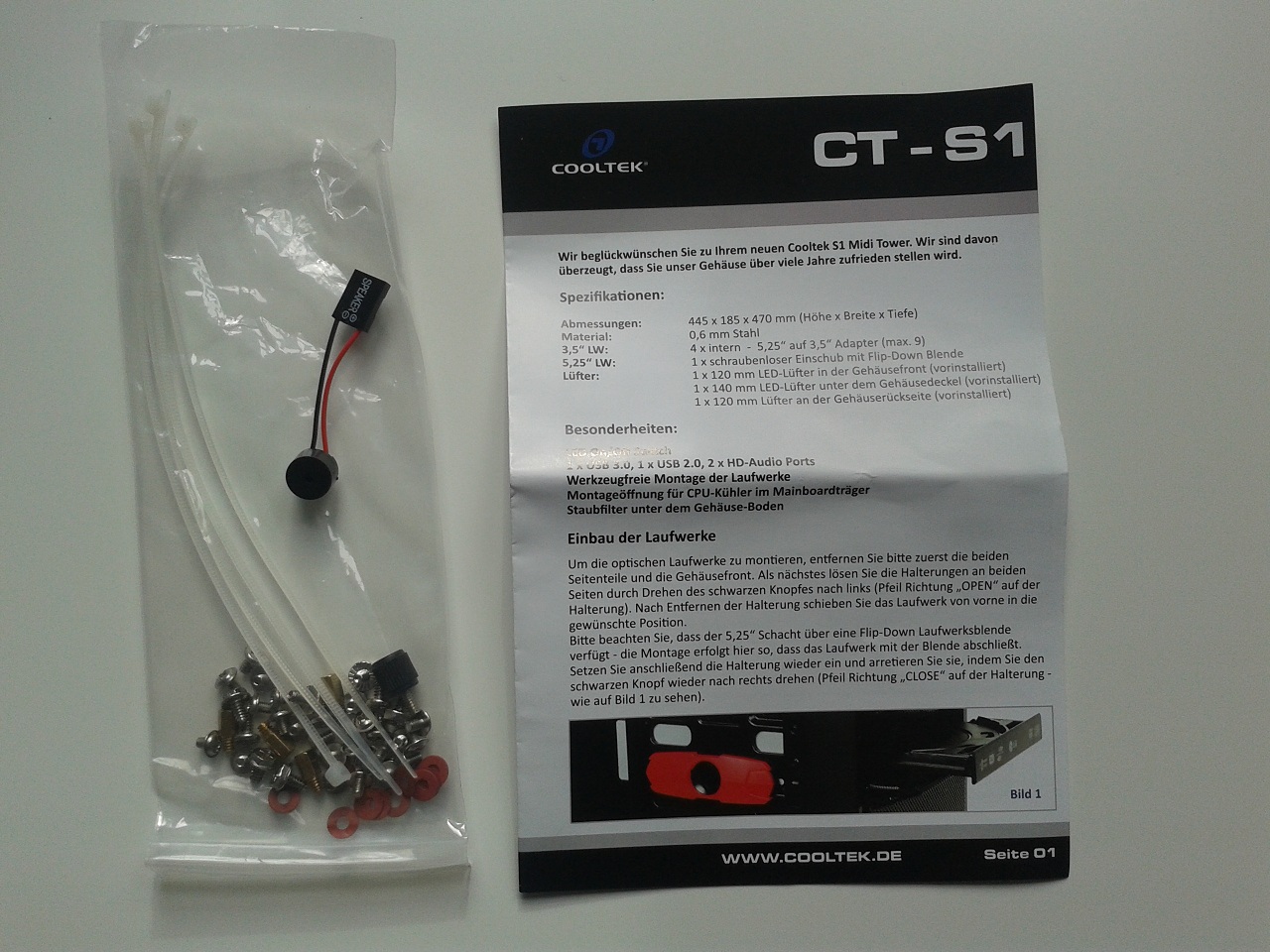

Zum Lieferumfang gehören neben einer überschaubaren Anleitung ein Set aus diversen Schrauben, Unterlegscheiben, eine Ersatzrändelschraube, Kabelbinder sowie ein kleiner Mainboardlautsprecher. Für den Einbau von 3,5“-Laufwerken befinden sich zudem 4 Laufwerksadapter im Gehäuse fixiert, außerdem sind Klemmvorrichtungen für insgesamt neun Laufwerke enthalten. Des Weiteren sind drei Gehäuselüfter im Lieferumfang enthalten, davon zwei mit blauer LED-Beleuchtung.

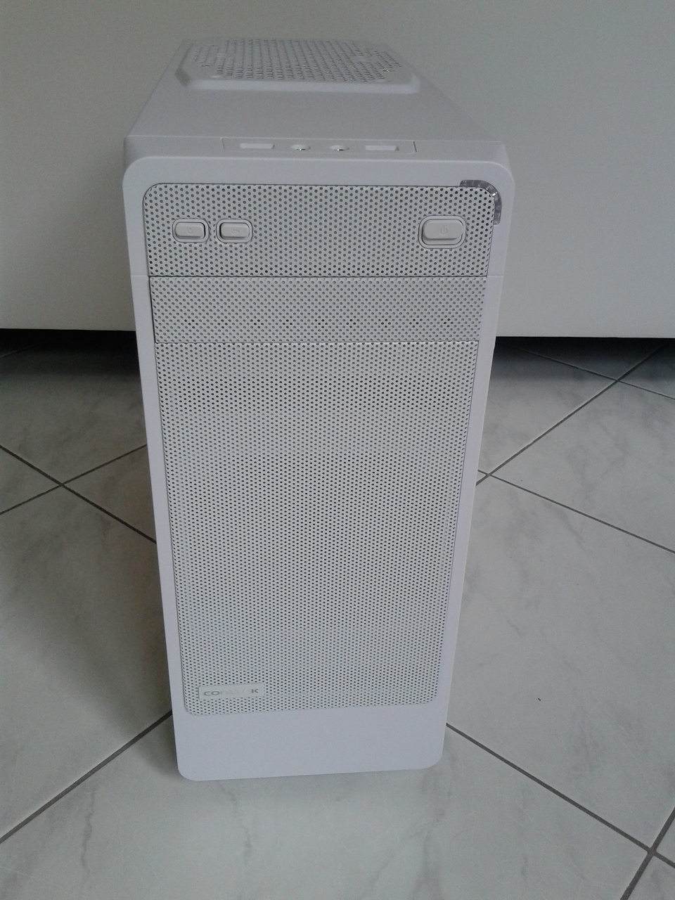

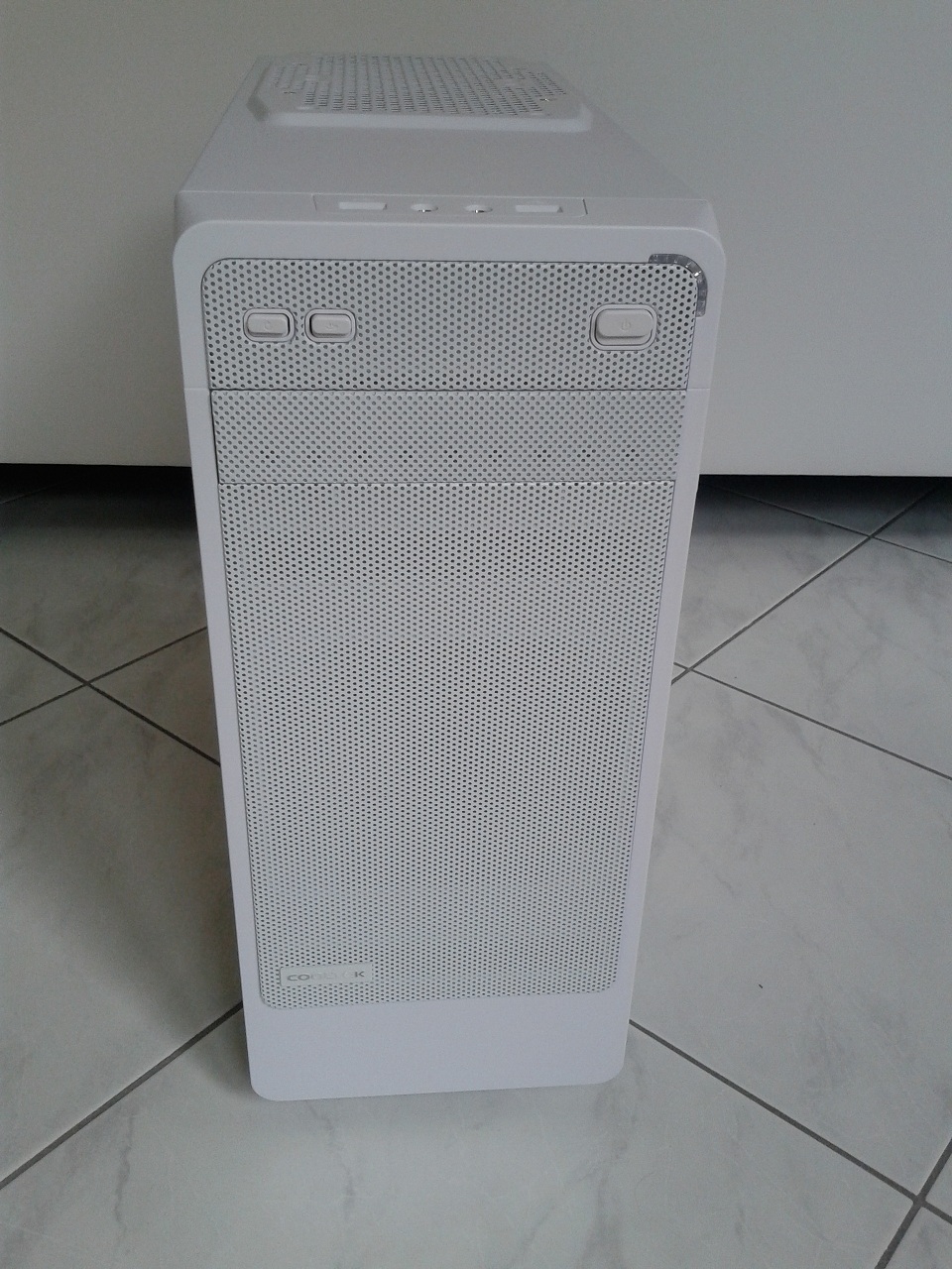

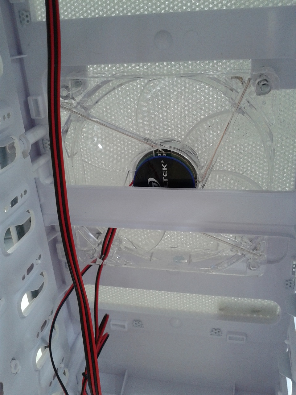

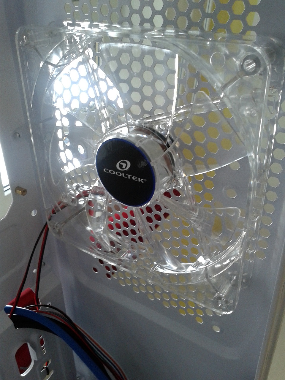

Die Front wird nahezu gänzlich von einer Meshblende bestimmt, die eine gute Luftzirkulation ermöglichen soll. Die Luft wird von einem 120 mm LED-Lüfter eingesaugt, ein engmaschiger Staubfilter hinter der Blende soll dabei Verschmutzungspartikel zurückhalten. Hinter einer Flip-down Blende befindet sich der externe Laufwerksschacht, der nur für Optische Laufwerke geeignet ist. Die Blende öffnet sich nach der Betätigung eines kleinen Schalters auf der rechten Gehäuseseite durch das ausfahrende Laufwerk. Oberhalb des Laufwerks befinden sich die Schalter für Start sowie Reset. Zudem können über einen weiteren Schalter die blaue LED-Beleuchtung des Front- und Toplüfters sowie der Power-LED deaktiviert werden. Die Schalter sind optisch ansprechend in die Front integriert.
Die Gehäusefront wird über sechs Kunststoffnasen im Gehäuseinneren gelöst. Zum Tausch des Frontlüfters muss zusätzlich die Meshblende entfernt werden.

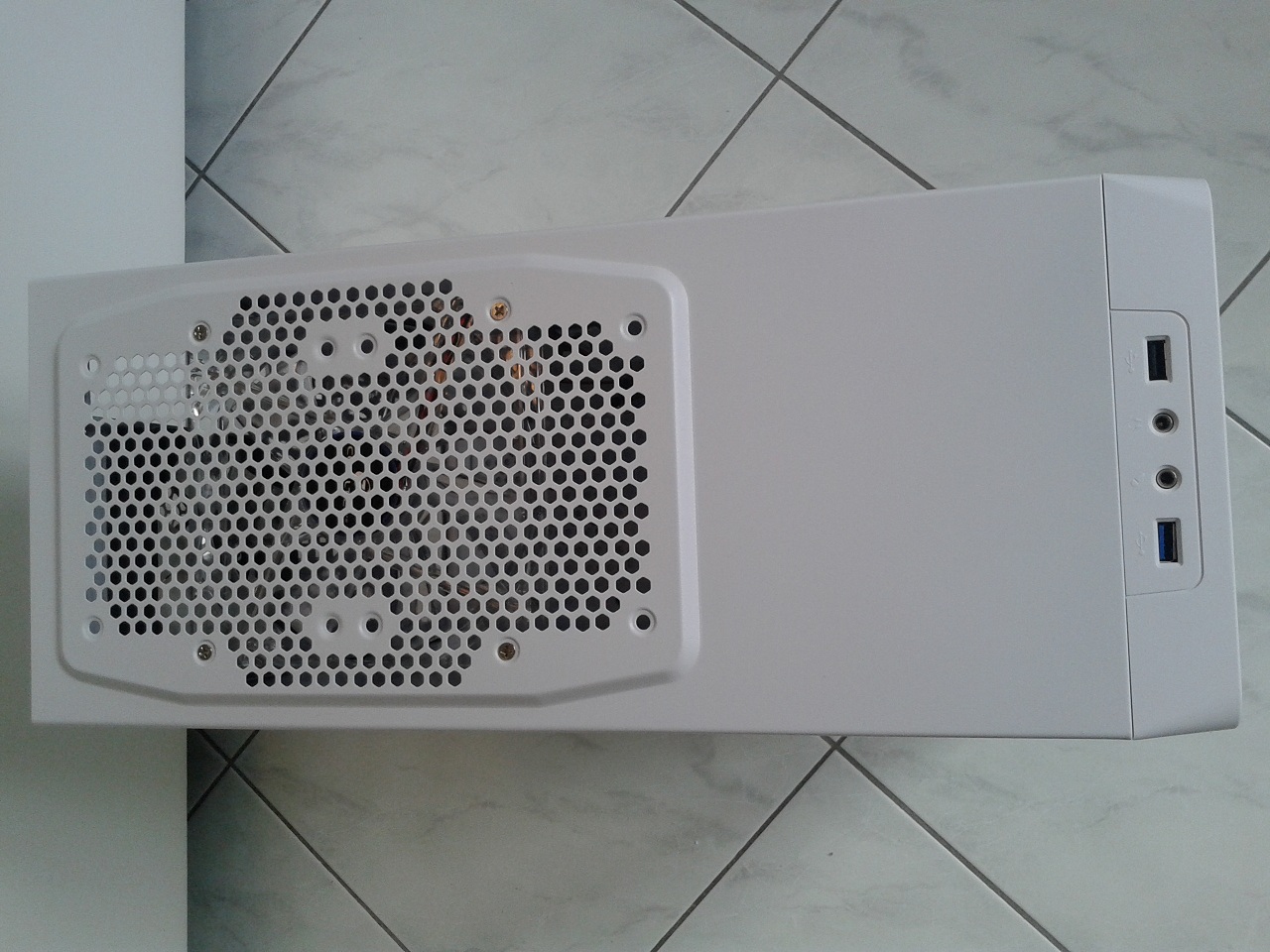

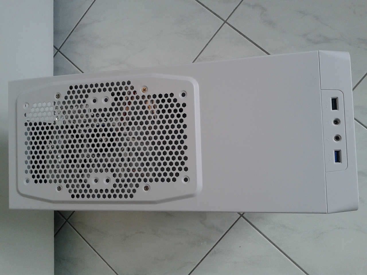

Die Oberseite enthält im vorderen Bereich die Audioanschlüsse sowie je einmal USB 2.0 und USB 3.0. Auffällig war hierbei, dass der USB 3.0 Anschluss nicht ganz bündig mit dem Gehäuse verarbeitet war, da es sich bei der internen Verbindung um ein Kabel handelt, welches von innen an die Platine der Front geklebt wurde. Diese Verarbeitung ist zwar etwas unsauber, jedoch handelt es sich dabei nur um einen kleinen Schönheitsfehler, da die Funktion nicht beeinträchtigt wird. Im hinteren Bereich der Oberseite befindet sich der Luftauslass für maximal zwei 120 mm Lüfter, verbaut ist ein 140 mm LED-Lüfter.

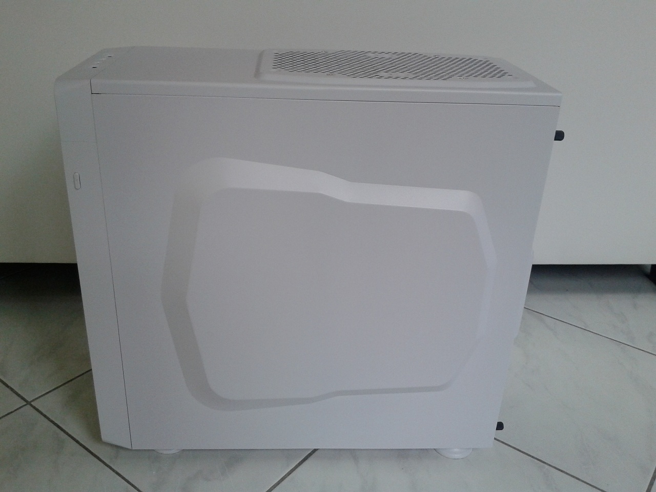

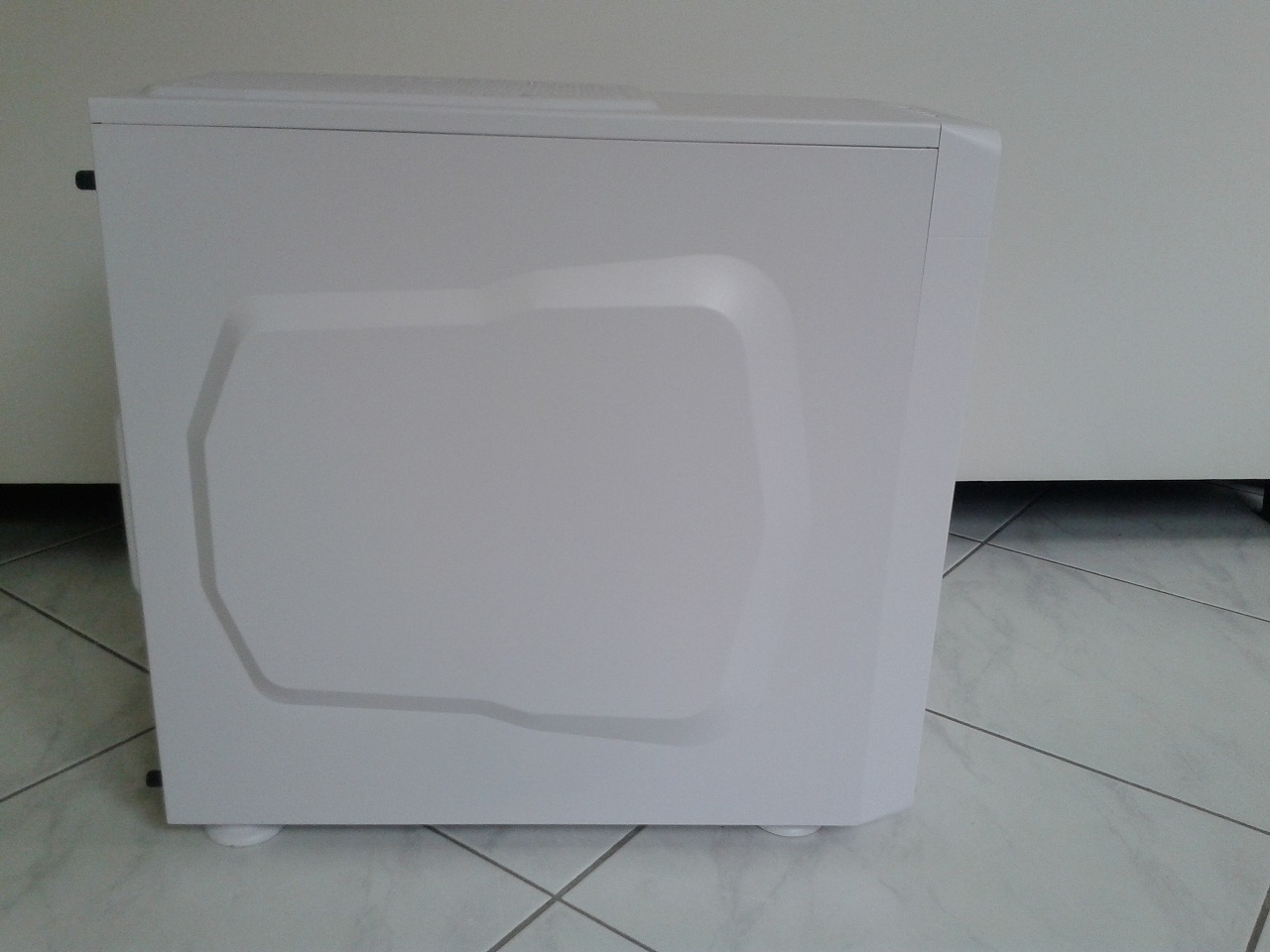

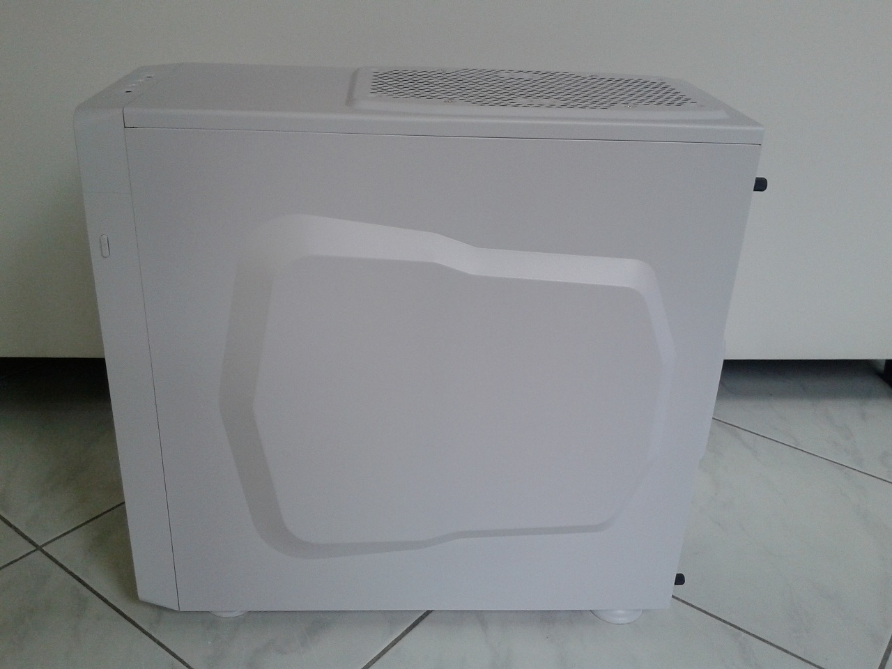

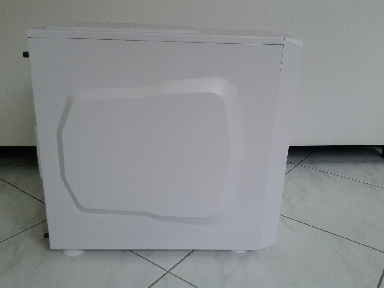

Die Seitenteile sind bis auf die Ausbuchtung schlicht gehalten, es gibt keine weiteren Spielereien. Die Ausbuchtung ist ohne Frage Geschmackssache, ich hätte mir hier ein etwas schlichteres Design gewünscht. Sie ermöglicht ein schmaleres Gesamtbild für das Gehäuse, insbesondere der Front, ohne dabei die Funktion zu beeinträchtigen. Durch die Ausbuchtung auf der linken Seite kann die Maximalhöhe für den CPU-Kühler um ca. 10 mm erhöht werden, auf der rechten Seite wird mehr Platz für die Kabelführung hinter dem Mainboard ermöglicht. Am Ende der Seitenteile befinden sich leicht geformte Griffe, die ein einfaches Entfernen dieser Teile ermöglichen. Die Seitenteile sind mit Rändelschrauben befestigt.

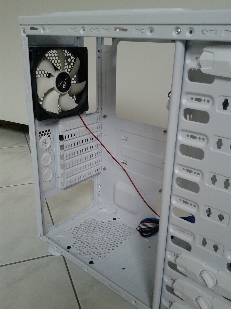

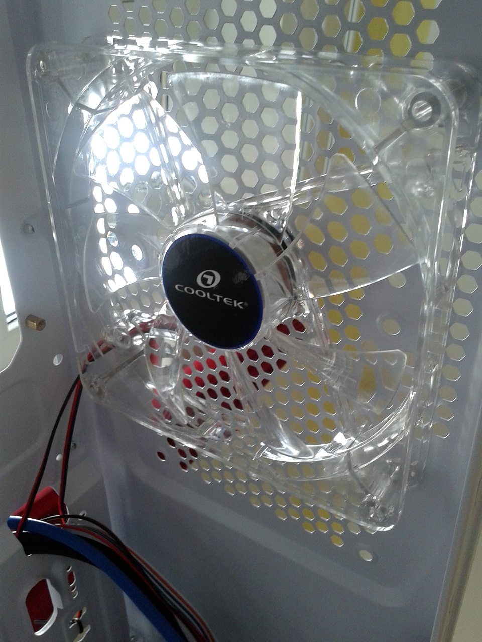

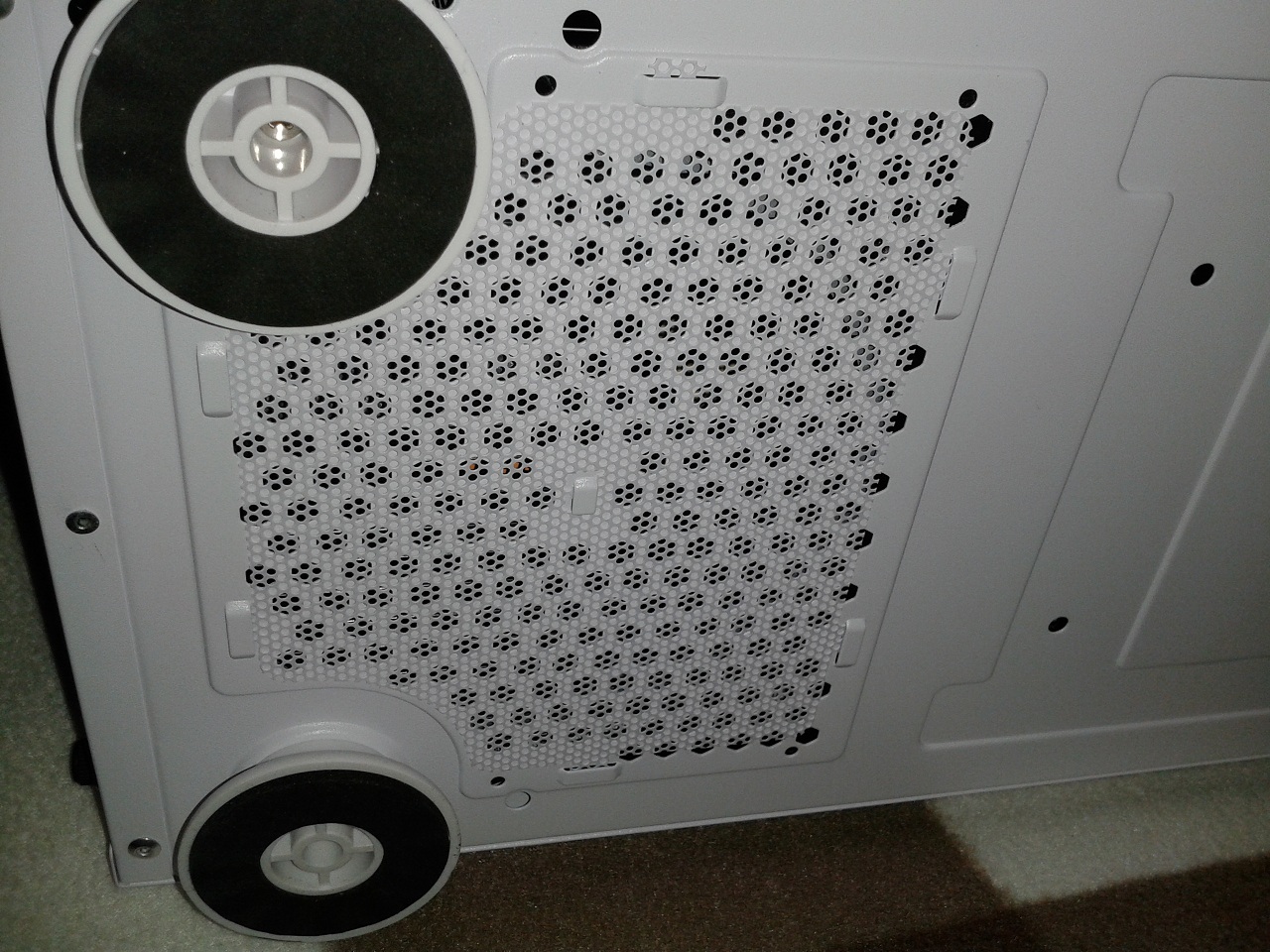

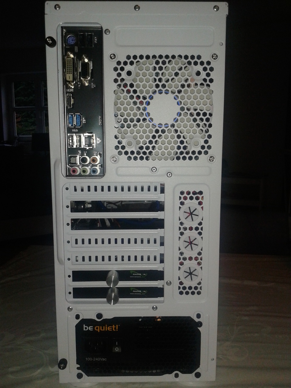

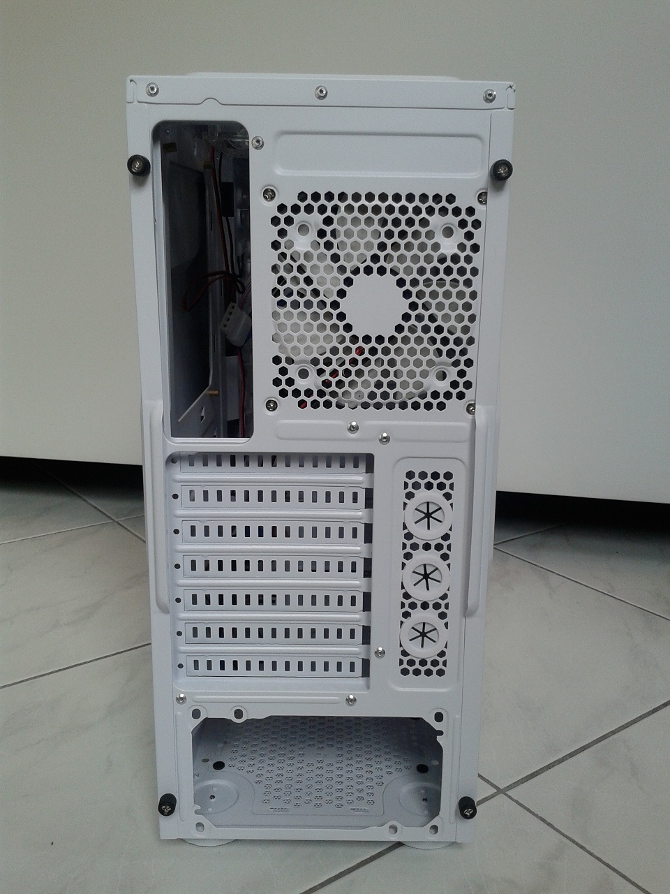

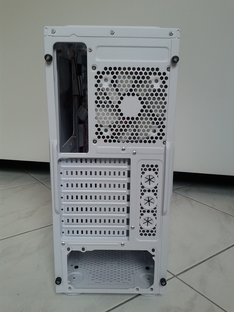

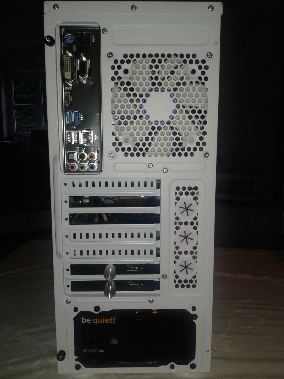

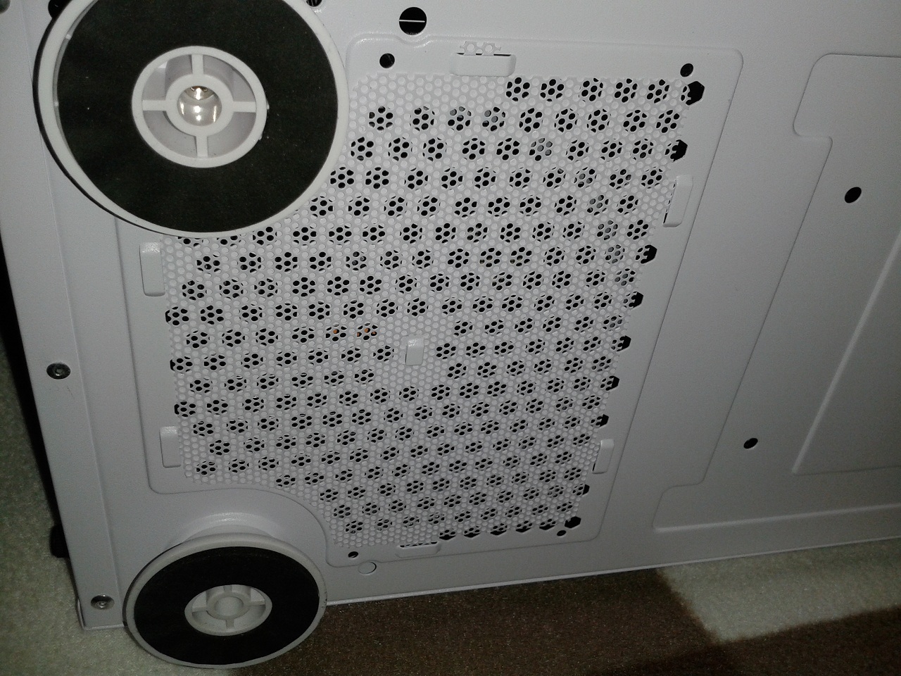

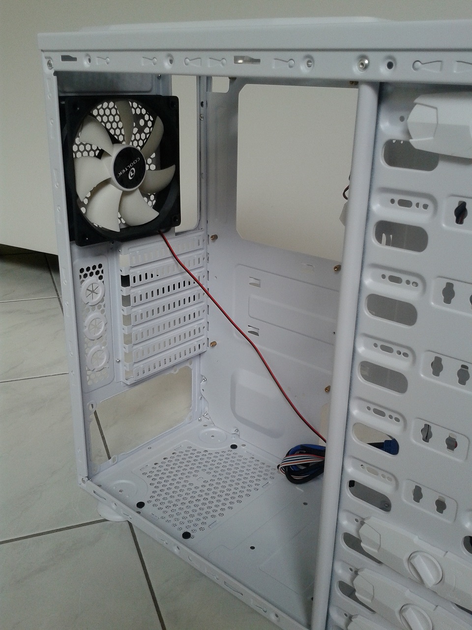

Die Rückseite kommt mit einem 120 mm Lüfter daher. Das Netzteil wird auf dem Boden montiert, die Slotblenden können durch ein Herausbrechen aus der Halterung entfernt werden. Drei Schlauchdurchführungen komplettieren die Rückseite. An der Unterseite befindet sich ein Staubfilter, der jedoch im Gegensatz zur Front aus einem dünnen Metall gefertigt und relativ grobmaschig ist. Ob damit ein ausreichender Schutz des Netzteils vor Staubpartikeln gewährleistet ist, kann ich nicht beurteilen, jedoch wird zur Sicherheit ein zusätzlicher Staubfilter angebracht. Zudem sind vier Kunststofffüße montiert, die einen stabilen Stand gewährleisten.
Die Verarbeitung wirkt insgesamt sehr hochwertig, nichts klappert, es gibt keine scharfen Kanten oder Grate. Die Spaltmaße gehen in Ordnung und sind nur an den Seitenwänden etwas ungleichmäßig.

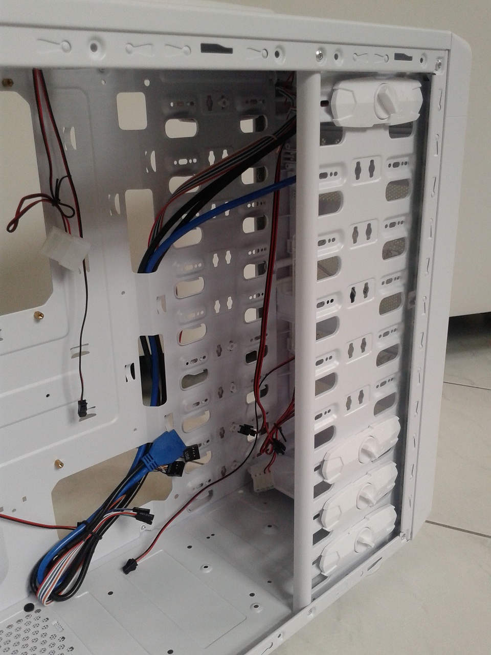

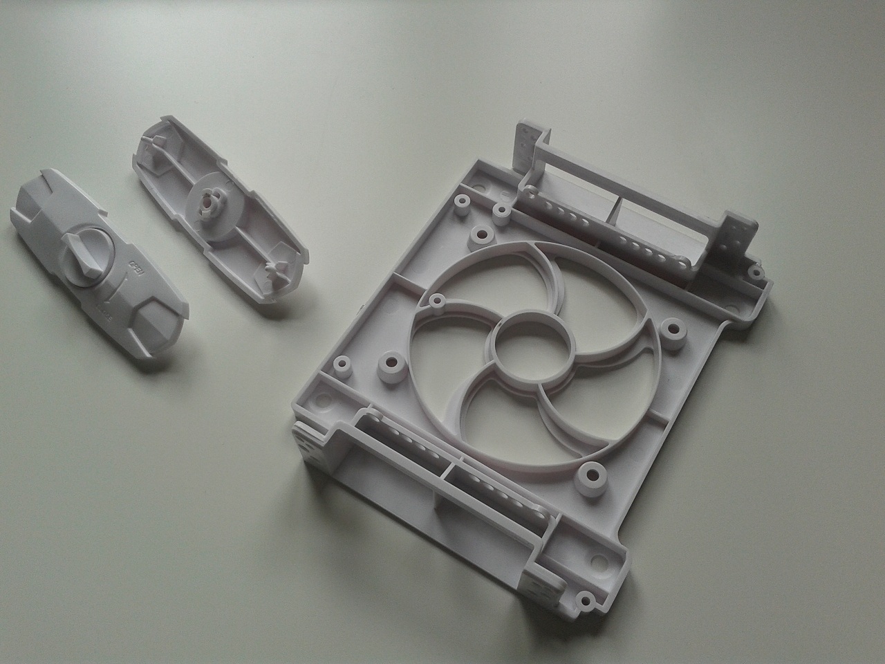

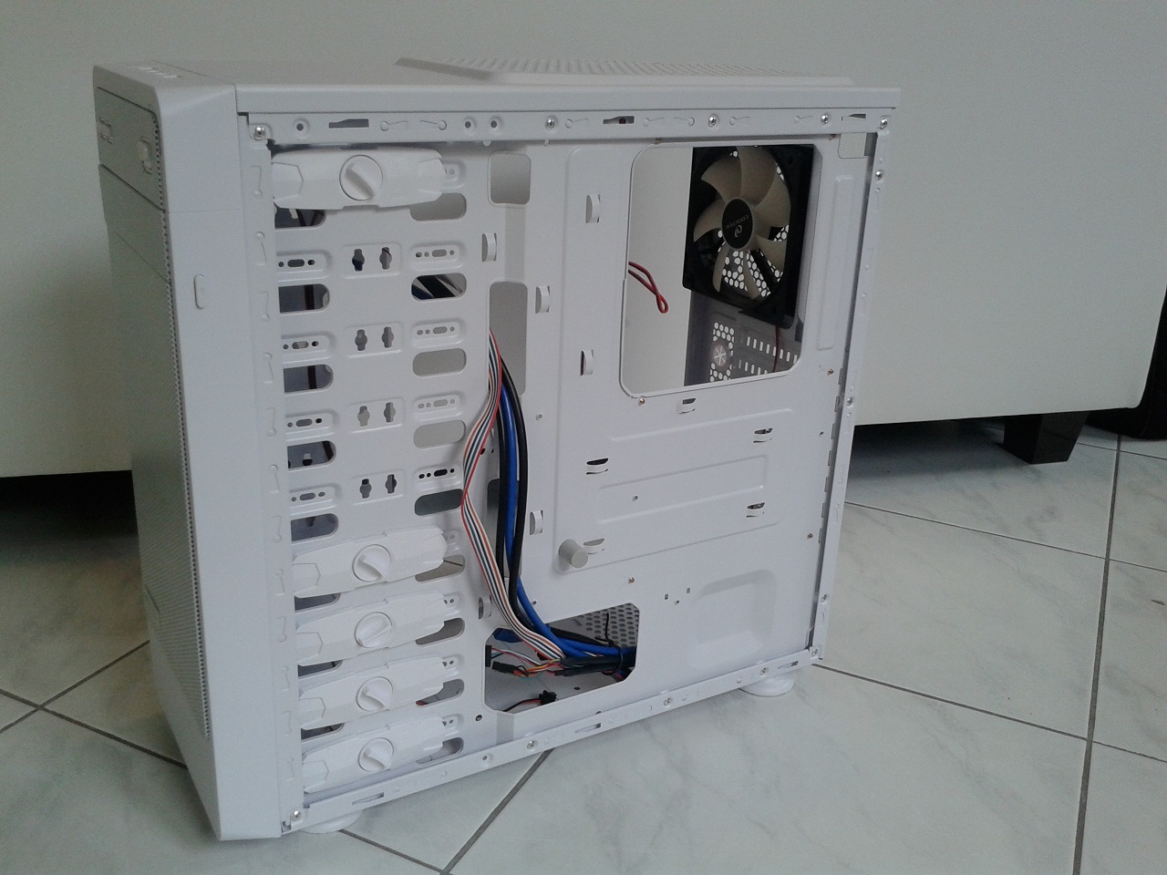

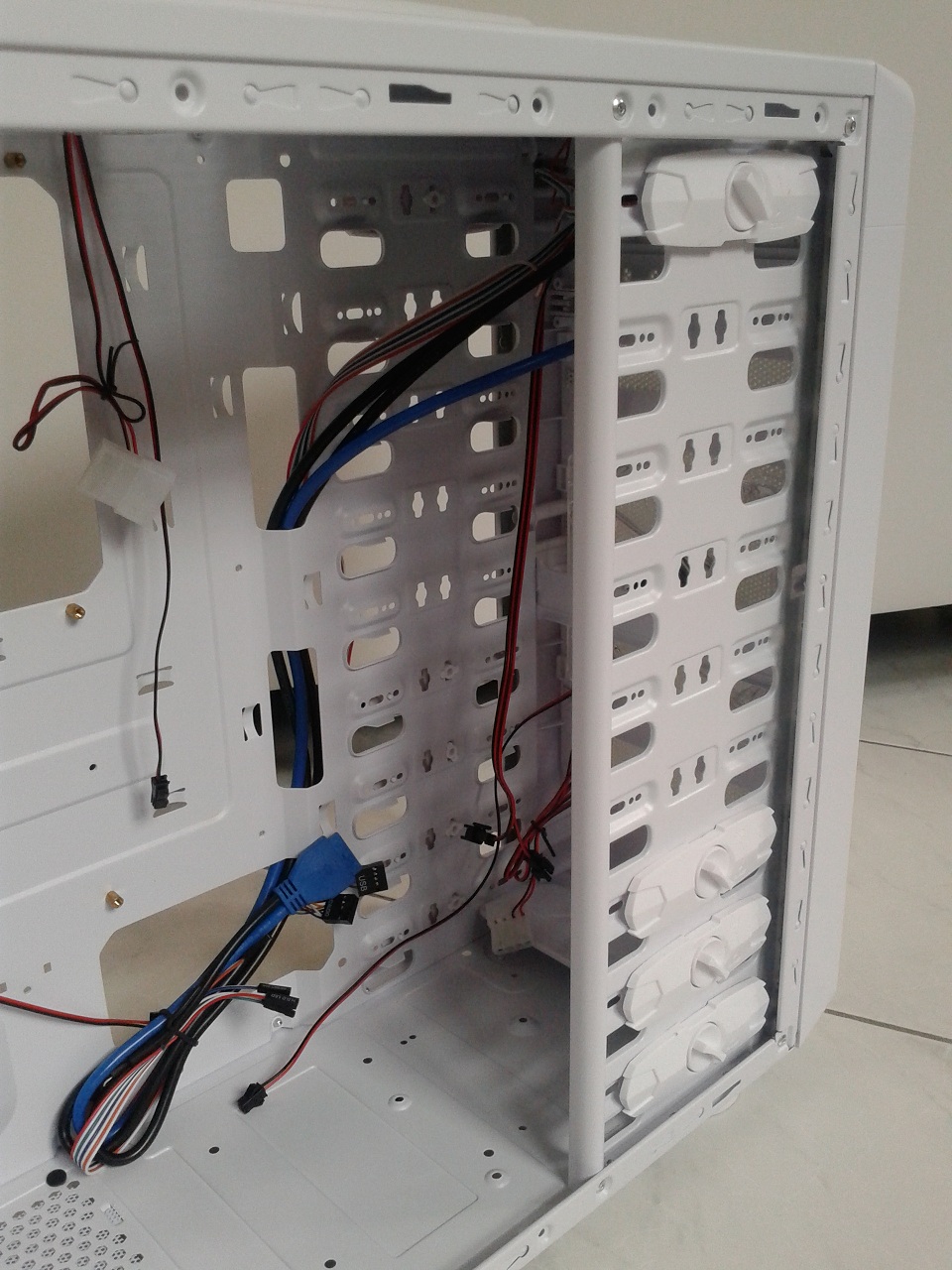

Es stehen insgesamt neun 5,25“-Laufwerksschächte zur Verfügung, wobei einer extern für optische Laufwerke vorgesehen ist. Die Montage kann schraubenlos erfolgen und wird wie die Adapter für die 3,5“-Laufwerke mittels der gelieferten Klemmvorrichtungen fixiert. Eine große Öffnung am Mainboardträger ermöglicht komfortabel den Tausch des CPU-Kühlers, ohne dass ein Ausbau des Mainboards notwendig wird. Kabel können hinter dem Mainboardträger verstaut und geführt werden, es steht ausreichend Raum zur Verfügung. Die Länge der Kabel der Frontanschlüsse ist auch für ATX-Mainboards ausreichend. Das am Boden verbaute Netzteil liegt auf Gumminoppen auf, um eine Entkopplung vom Gehäuseboden zu gewährleisten. Zudem scheint es möglich, am Gehäuseboden eine SSD oder ein anderes 2,5“-Laufwerk zu verbauen, jedoch habe ich den Abstand der Vorbohrungen nicht nachgemessen, zudem wird diese Möglichkeit auch nicht in der Montageanleitung angeführt. Die maximale Länge der Grafikkarte wird mit 405 mm angegeben, wobei dann einige Laufwerksschächte blockiert sind. Zudem könnte sich in einem solchen Fall der Einbau etwas schwierig gestalten, da die Stromanschlüsse der Grafikkarte im Bereich des HDD-Käfigs anzuschließen sind.
Die Verarbeitung gefällt auch im Innenraum, es gibt keine Grate und keine scharfen Kanten. Auffällig war lediglich, dass einige Klemmvorrichtungen nicht ganz fest fixiert waren und etwas Spiel hatten, was evtl. mit Leistungsstarken HDDs zu störenden Geräuschen führen könnte.

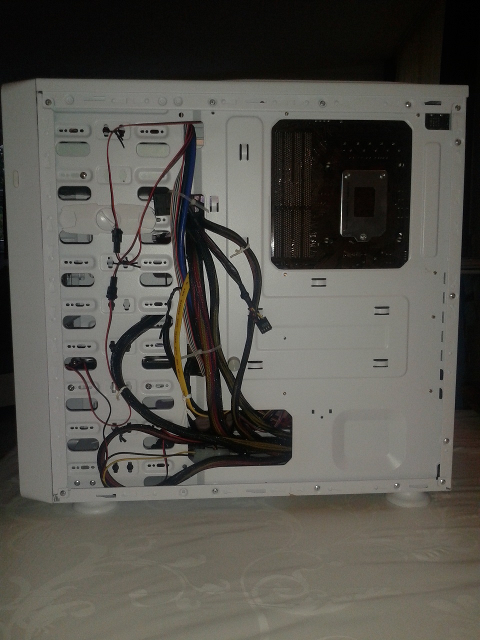

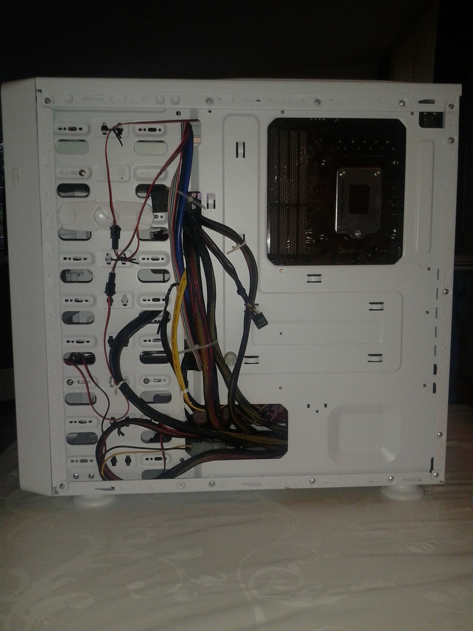

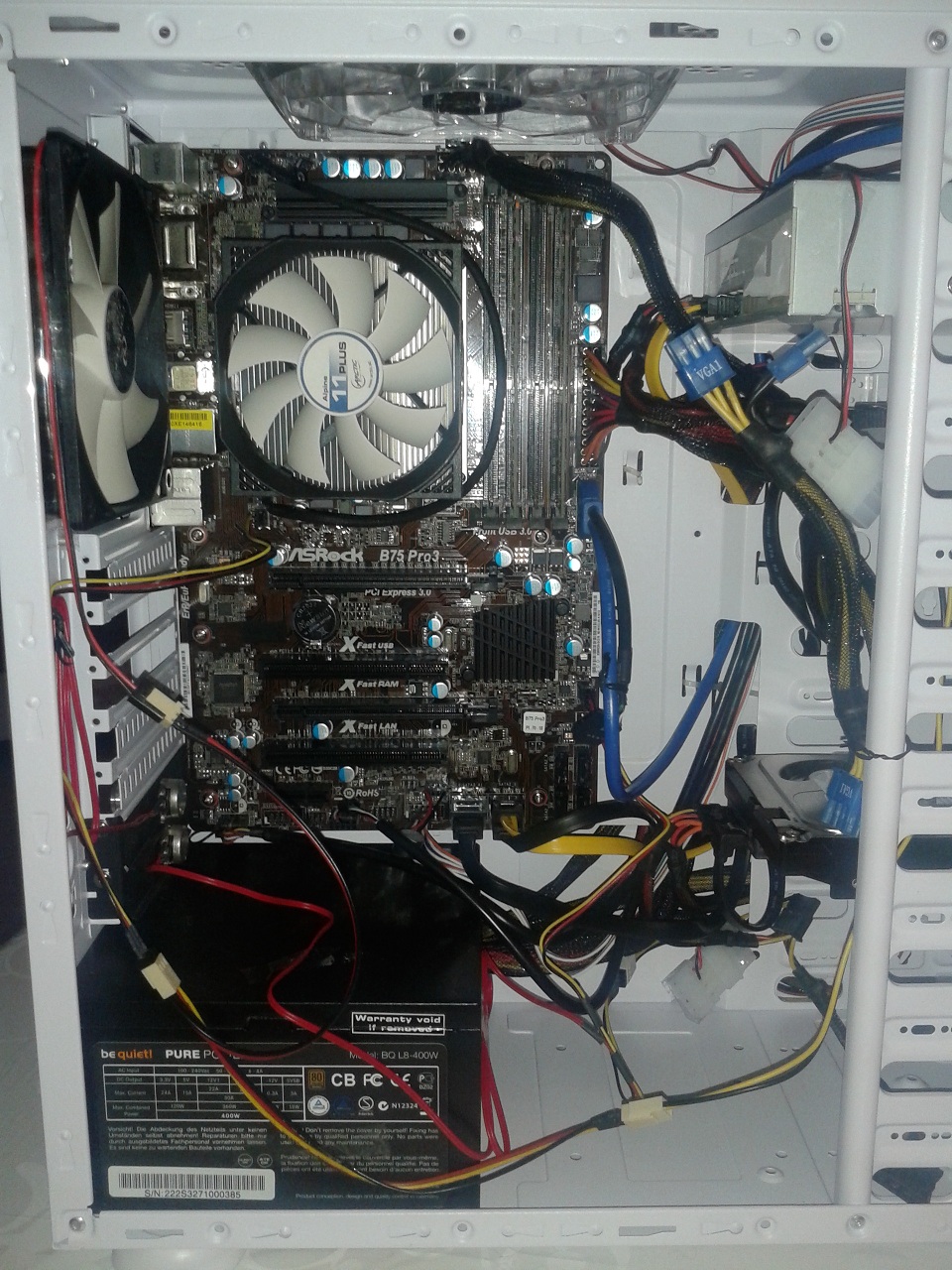

Aufgrund der Gehäusegröße verlief der Einbau relativ problemlos. In einem ersten Schritt wurde das Mainboard eingebaut, es folgten CPU und Kühler. Anschließend wurde die Verkabelung (Front, SATA) an der Unterseite des Mainboards angebracht, da der Platz nach der Montage des Netzteils etwas knapp erschien. Nach dem Arbeitsspeicher folgte der Einbau des optischen Laufwerks. Dafür muss die Gehäusefront gelöst werden. Es bietet sich an, diesen Arbeitsschritt vor der Verkabelung der Frontanschlüsse mit dem Mainboard durchzuführen, um für den Laufwerkseinbau etwas mehr Spiel für die Kabel der Frontanschlüsse zu haben.

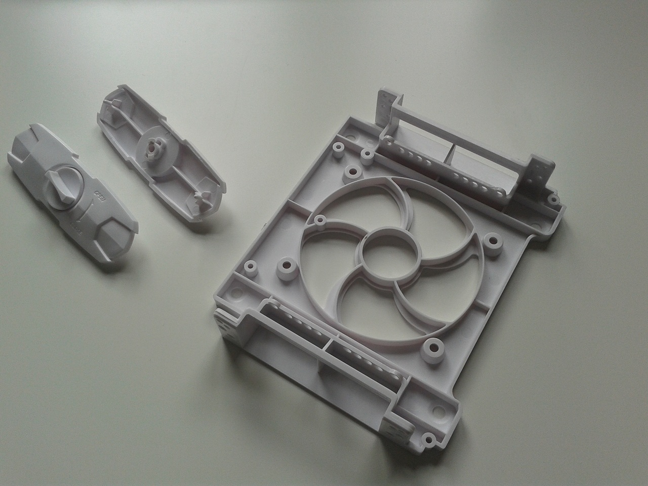

Der Einbau der SSD erfolgte mit dem gelieferten Befestigungssystem. Für die HDD wurden die beigelegten Schrauben verwendet, um den Laufwerksadapter zu befestigen. Die Kabel waren gut hinter dem Mainboardträger verstauen, um einen optimalen Luftstrom durch das Gehäuse zu ermöglichen. Der Anschluss der Beleuchtung der LED-Lüfter erfolgt über separate Kabel mit dem Frontpanel. Die Stromversorgung wird durch den Anschluss an das Netzteil sichergestellt. Durch die Nutzung der Fan-Controller erfolgte der Stromanschluss jedoch indirekt auf dem Mainboard. Der hintere sowie der obere Lüfter sollten über ein Y-Kabel an eine Lüftersteuerung angeschlossen werden, was jedoch zur Folge hatte, dass ein Lüfter auf 5/7 V nicht mehr anlief. Daher bleibt der hintere Lüfter vorerst ohne Anschluss im Gehäuse.

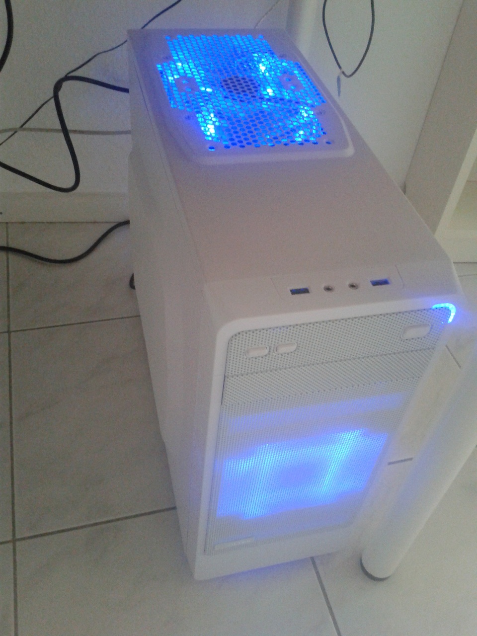

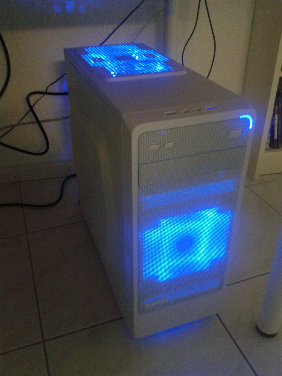

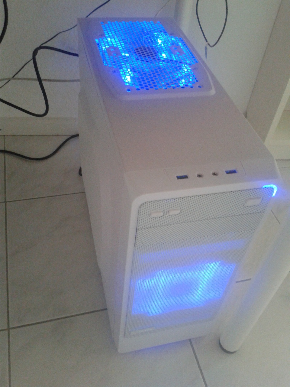

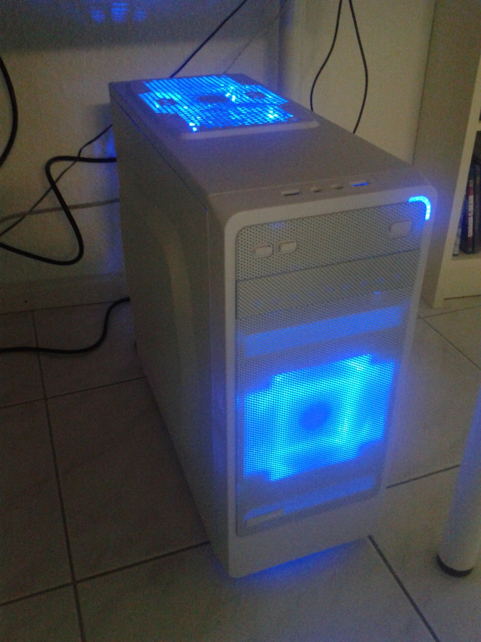

Der erste Blick fällt im Betrieb auf die Beleuchtung. Das Blau der LED-Lüfter in der Front und der Oberseite harmoniert meiner Meinung nach sehr gut mit dem Weiß des Gehäuses und sieht vor allem in abgedunkelten Räumen sehr ansprechend aus. Wer solchen optischen Spielereien nichts abgewinnen kann oder gerade keinen Bedarf an einer zusätzlichen Beleuchtung hat, kann diese ausschalten.
Die erste akustische Wahrnehmung lenkt der Blick ebenso auf die Lüfter, in diesem Fall jedoch im negativen Sinne. Die Lüfter sind meiner Meinung nach deutlich wahrnehmbar, insbesondere der Frontlüfter sticht negativ aus der Geräuschkulisse hervor. Um das zu prüfen, wurde jeder Lüfter einzeln (nur mit dem nach wie vor aktivierten CPU-Kühler) betrieben.
Der hintere Lüfter ist bei 2 V wahrnehmbar, jedoch nicht unbedingt als störend zu bezeichnen. Der obere Lüfter ist trotz seiner 140 mm und nur 800 U/min bei 12 V wahrnehmbar, ich hatte zudem das Gefühl, dass er ein leichtes Lagergeräusch verursacht. Der Frontlüfter ist meiner Meinung nach deutlich hörbar und erzeugt neben dem Luftrauschen bei 12 V ein brummendes bzw. summendes Geräusch, welches schwer zu beschreiben ist und von mir als sehr störend empfunden wurde.
Im Betrieb mit 5/7 V (siehe Hinweis zum Testsystem) würde ich den hinteren und oberen Gehäuselüfter als sehr leise bezeichnen und als nahezu nicht mehr wahrnehmbar. Der Lüfter in der Gehäusefront erzeugt nur noch ein leichtes Rauschen, welches ich jedoch als angenehm und keinesfalls mehr störend bezeichnen würde.
