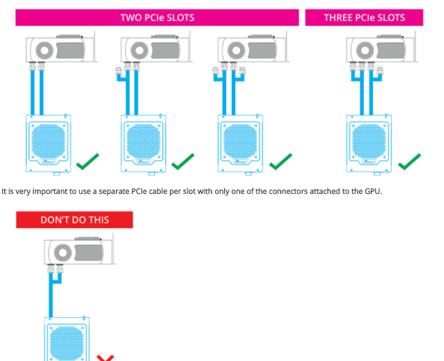

So wie du es schreibst, sind beide 8-Pin Kabel eine Zwillingspeitsche, also schließt du von einem Anschluss beide Kabelenden an und beim zweiten Kabel nur eines.
Sofern dein Netzteil zu den verbauten Komponenten passt, ist das kein Problem. Ehrlich gesagt keine Ahnung, warum da Leute nach einem neuen Netzteil schreien, ohne überhaupt zu wissen was vorliegt, ob das Netzteil Single oder Multi Rail ist etc.
Nickel schrieb:
Auch bei MultiRail sollte man 2 bzw 3 Kabel nutzen.

Wobei man schon einen gewissen Willen haben muss, den EPS-Stecker in die PCIe-Buchse zu bekommen, da die Form das eigentlich schon verhindern sollte.
