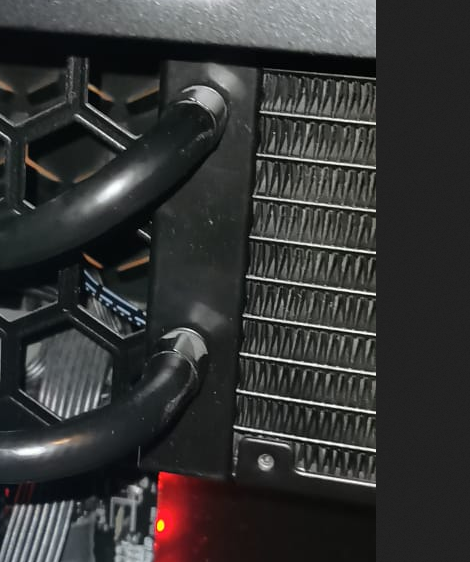

Also entweder bin ich blind, blöd oder sonst was. Auf den Bildern sieht man einen quer eingebauten Radiator. Wo sind die Lüfter dazu? Der Lüfter vom Netzteil ist total verdreckt. Ist vielleicht auch mal ne Grundreinigung angesagt? Hinzu kommt noch, dass du die AIO seit drei Jahren in Verwendung hast. Für mich heißt das: Die Kühlflüssigkeit ist nicht mehr ganz da. --> Luft im Schlauch. Ist die Pumpe lauter geworden? Rattert sie so richtig schön? Oder läuft sie vielleicht gar nicht mehr? = Tod = Hohe Temperatur.
Grundreinigung ist wahrscheinlich nicht schlecht. Gestern hat er kurz bisschen gerattert aber ist heute wieder weg gewesen.

Sitzt hier auf dem Bild der Fan hinter dem Radiator?
