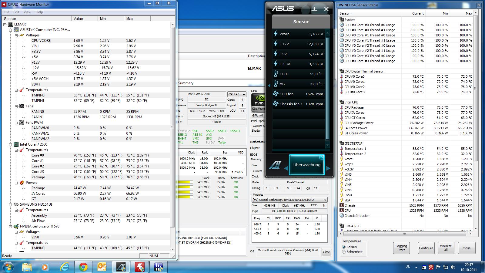

So, installiert und bin am Testen. Wenn ich auf Sensor gehe, dann zeigt er mir im Idle eine Spannung von 0,984 V an und unter Last (Prime) 1,200 V an. Die CPU-Temperatur, die mir angezeigt wird, scheint eine andere Messung zu sein als in allen anderen Programmen. In den anderen Programmen werden die Temps je Core angezeigt. Hier wird nur eine Temperatur angezeigt und diese ist niedriger als die der Cores. Ausserdem reagiert sie viel langsamer. Sie steigt langsamer an und sie fällt danach (wenn ich Prime ausschalte) wesentlich langsamer wieder nach unten. Ich häng Mal eine Hardcopy nach ca. 5 Minuten Prime rein.
Mal nebenbei eine andere Frage: Im PC sollten zwei 4 GB DDR 1.333 MHz RAMs verbaut worden sein. Die RAM Module wurden ja nach dem ersten Werkstattbesuch ausgetauscht. Die ASUS AI Suite II zeigt mir unter dem Reiter SPD und dort unter Steckplatzinformation u.a. an "Typ = DDR3", "Modulgröße = 4096 MB" unnd Max. Bandbreite 667 MHz. Auch HWiNFO zeigt mir beim RAM, wie auf der obigen Hardcopy zu sehen ist, hinter "Clock" 667 MHz an. Heisst das, dass da nur 667 MHz-RAM-Module drin sind? Das wäre ja jetzt der nächste Hammer, den sich die Werkstatt leistet...
Edit: Nach nun knapp 10 Minuten hat sich die CPU-Temperatur laut AI Suite II auf 57 ° eingependelt während alle anderen Programme Temperaturen der Cores um oder über 70 Grad anzeigen.
Du meinst Bluescreens? Nein, die hatte ich nicht mehr. Mich wundert es nur, dass alle Programme (HWiNFO, CPUID Hardware Monitor, Real Temp, Core Temp) Temperaturen jenseits der 70 ° Marke anzeigen. Ich denke, hier bei der AI Suite II wird wohl was anderes gemessen. Kann das sein?
Ansonsten siehe oben meine Ergänzung hinsichtlich den RAM-Modulen.
Also die Temperaturanzeige des Asus Tools würde ich an deiner Stelle als korrekt empfinden.
Deine Rams arbeiten im Dual-Channelmodus und da beide zugleich betrieben werden können ergibt sich dadurch die gesamte Taktrate. Völlig normal.
