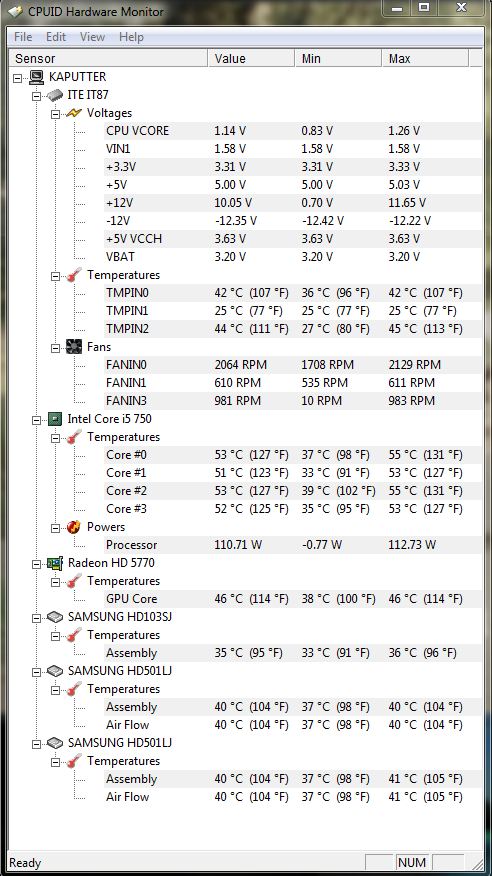

hier mal meine temps zum vergleich:
Ich wette, dass deine Temps in einer halben bis 3/4 h nicht die 90° Marke erreicht.
