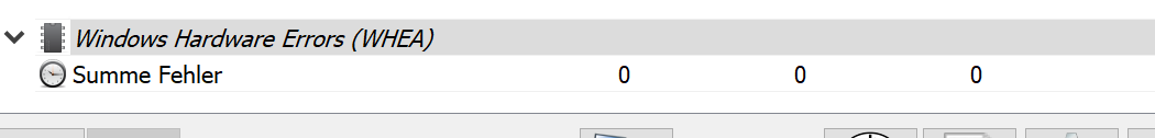

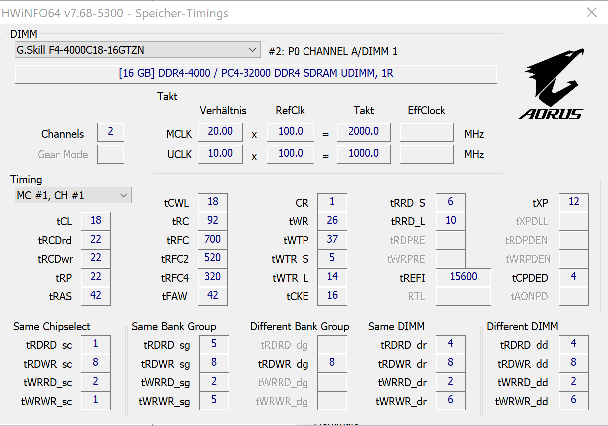

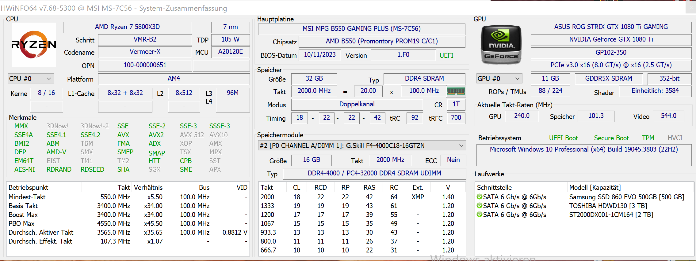

Doch er läuft gut mit 4000 MHz im BIOS habe ich etwas von 60:5 gelessen aber HWinfo sagt 1:1 siehe screenshots.
Also auch nach über 1,5 Stunden Torture-Test mit prime95 und Stress-Test von Aida95 Extrem bei vollständiger RAM-Ausnutzung und weiteren zahlreichen Spieletest oder Cinebench sind keine Fehler vorgekommen. Der X3D Chip hat ja auch keine normale Desktopdie wie der 5800X sonderrn basiert auf einem Serverdie um mit den zusätzlichen bzw. nun extra vielen L3 Cache überhaupt erst umgehen zu können. Daher ist bei Ihm ja auch der Sweetspot 4000 und nicht wie bei den anderen Ryzen 3600 MHz.
siehe auch noch mal die kompletten Timmings des Speichers der extra für Ryzen optimiert ist.
