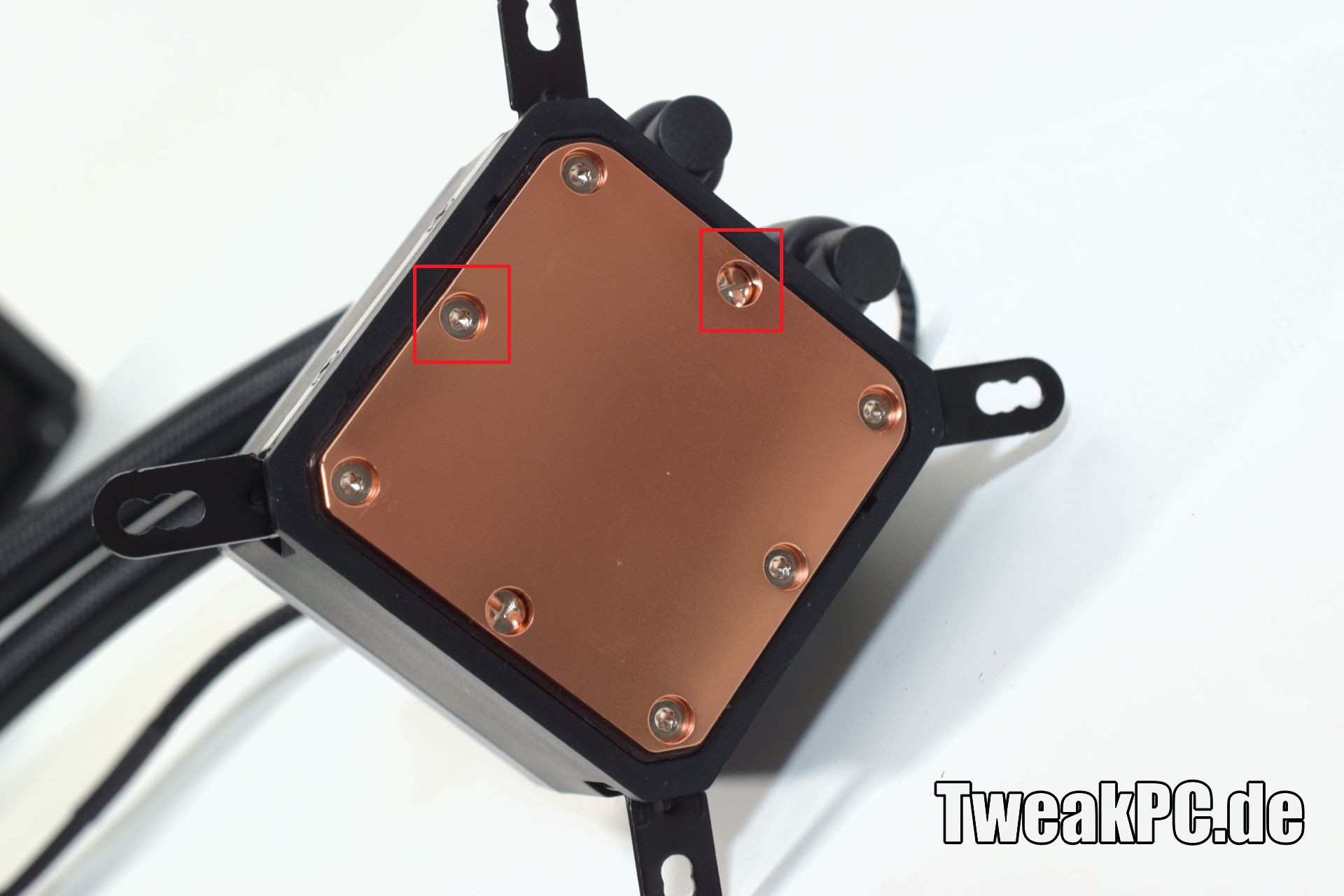

Tu uns mal den Gefallen und bau das ding aus, halte die Pumpe hoch, den Radiator tiefer und schraub den Kupferboden ab. Solang du die Pumpe mit den Boden zur Zimmerdecke hälst und der Radiator tiefer liegt, läuft da kaum Wasser raus.
Ich denke auch das die Pumpe zu ist zusammen mit den Kühlfinnen vom Kupferboden, siehe hier ->
und mach am besten Bilder wie der Kühlerboden / Kühlfinnen aussehen, auch damit andere die das selbe Problem haben das auch mal sehen.

Ich glaube auch kaum das du passendes Werkzeug hast für den Kühlerboden der Enermax ->
Wenn du oft am PC Bastelst empfehle Ich dir das IFixit Tool da sind solche Bits dabei um die AIO zu öffnen

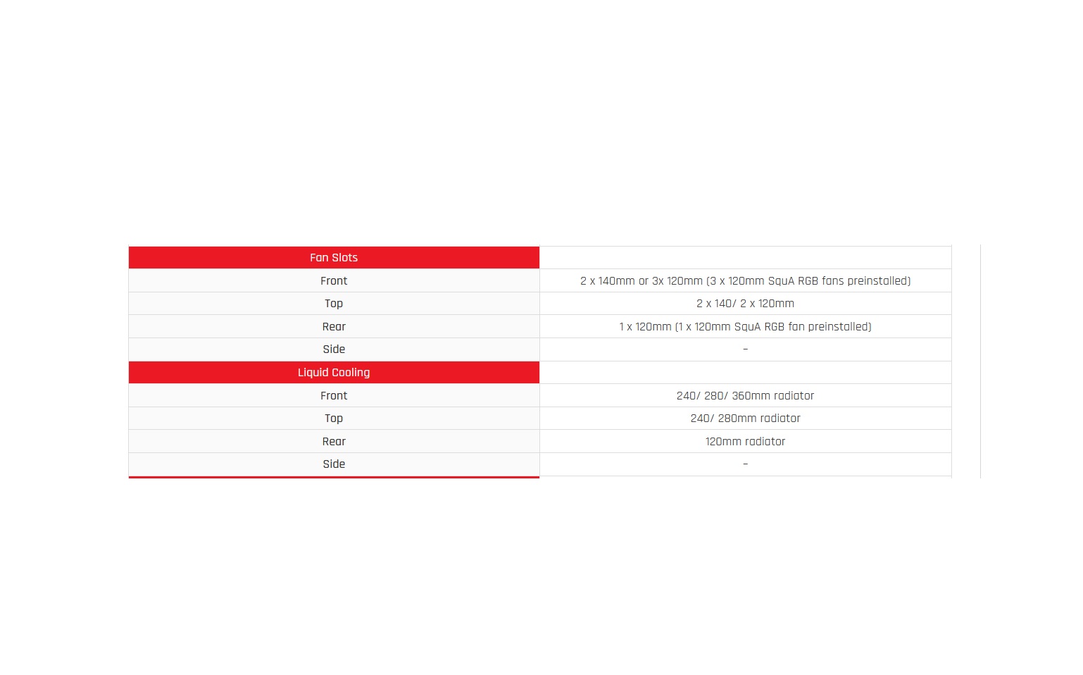

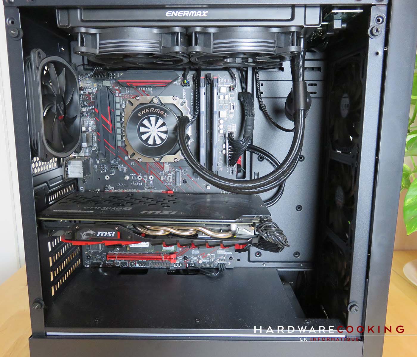

ich denke die bekomme ich nicht rein, da die 240er so schon recht knapp am mainboard ist
Enermax Aquafusion 53 mm dick
Arctic Liquid Freezer II 65 mm dick

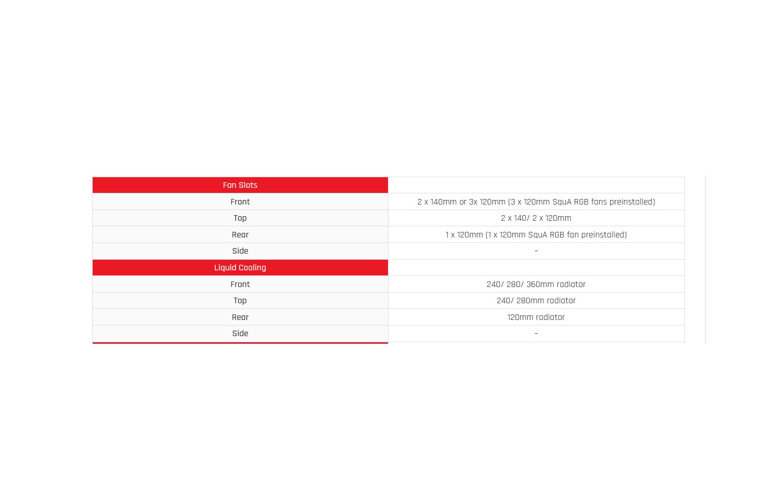

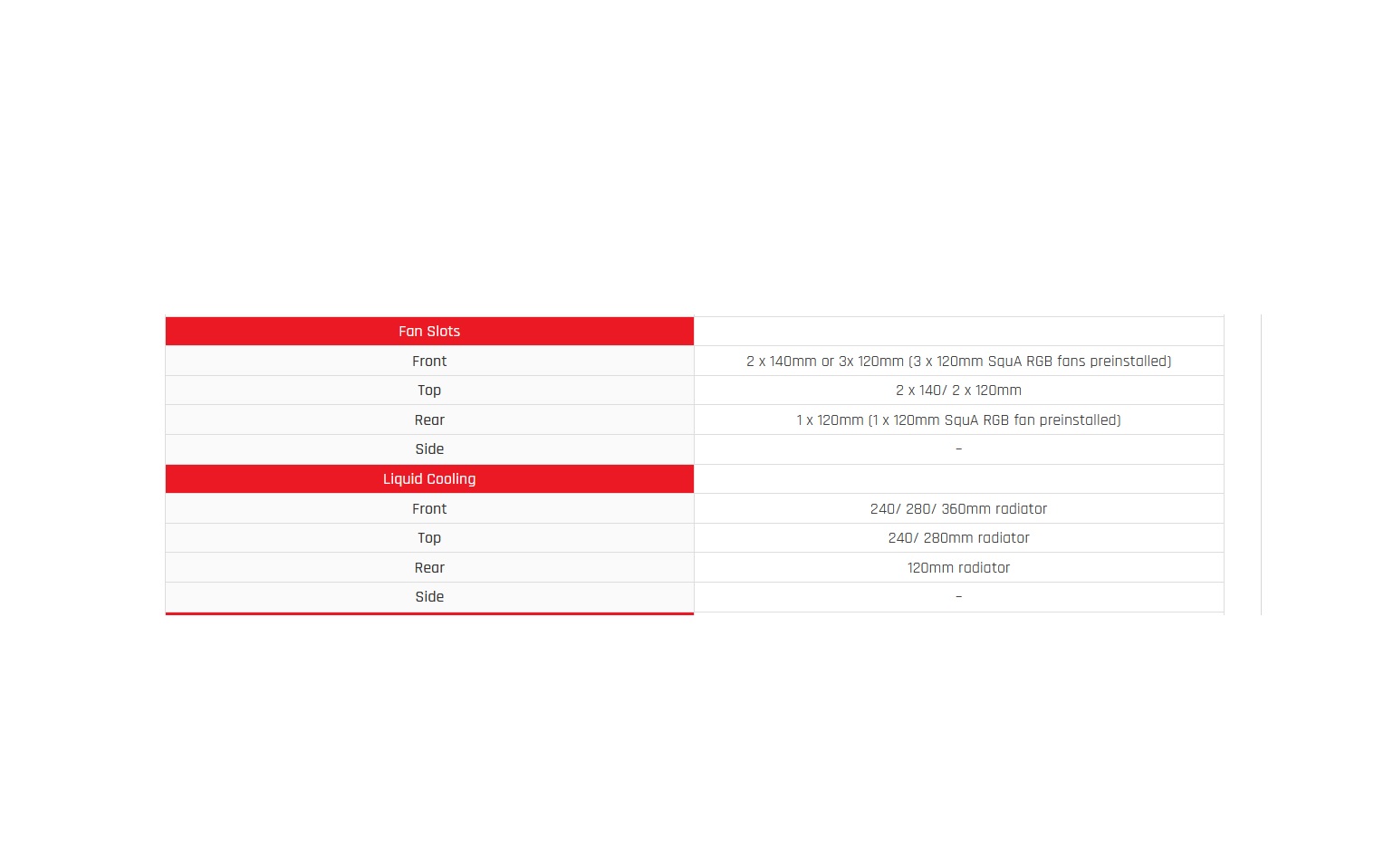

wenn Ich mir das Foto anschau aus google ist da aber noch Platz
vorallem kannst du die AIO auch vorne einbauen was bedeutend besser ist, solange es eine Arctic ist. DIe Arctics haben viel längere Schläuche im gegensatz zu den anderen AIO´s

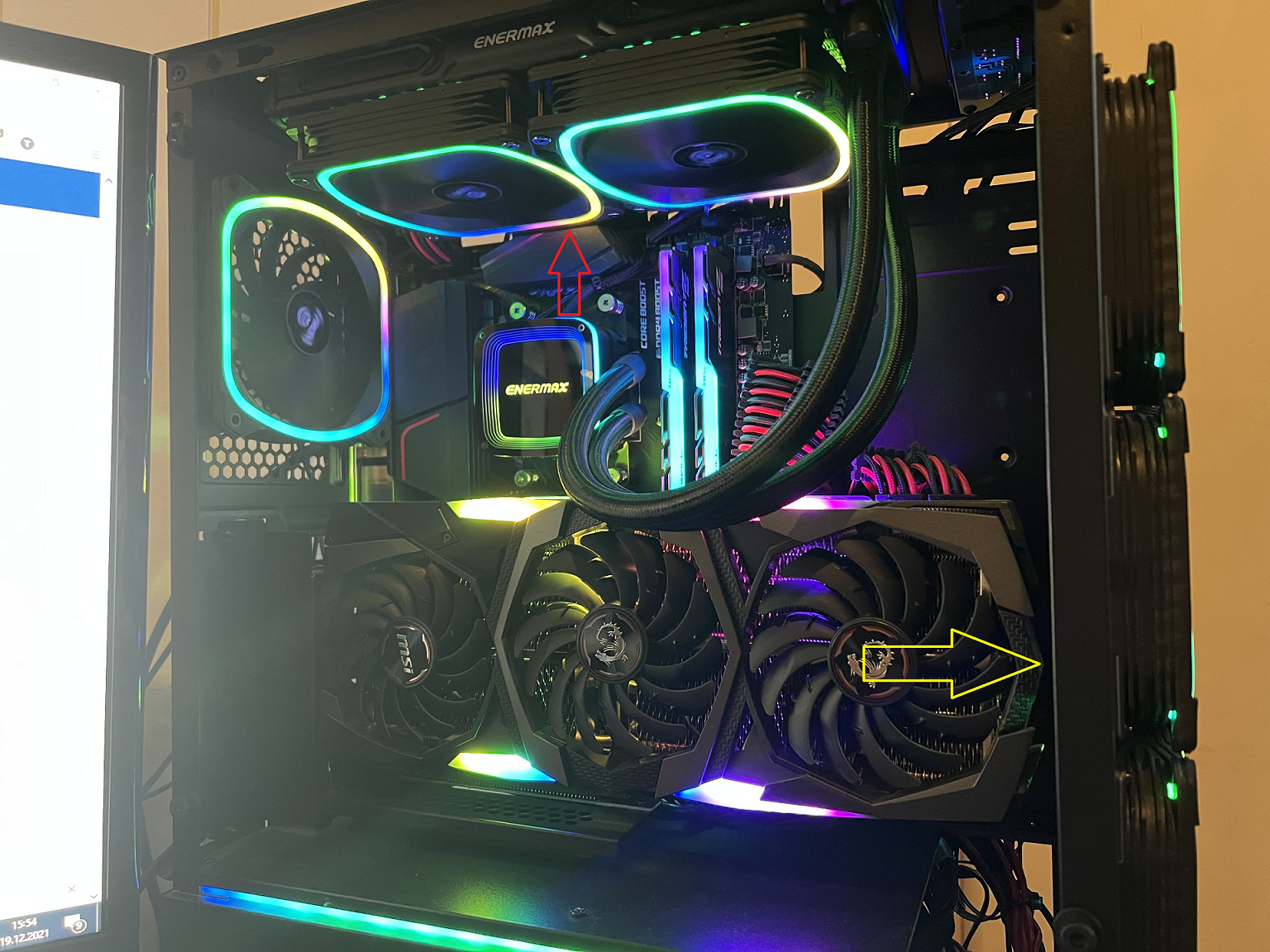

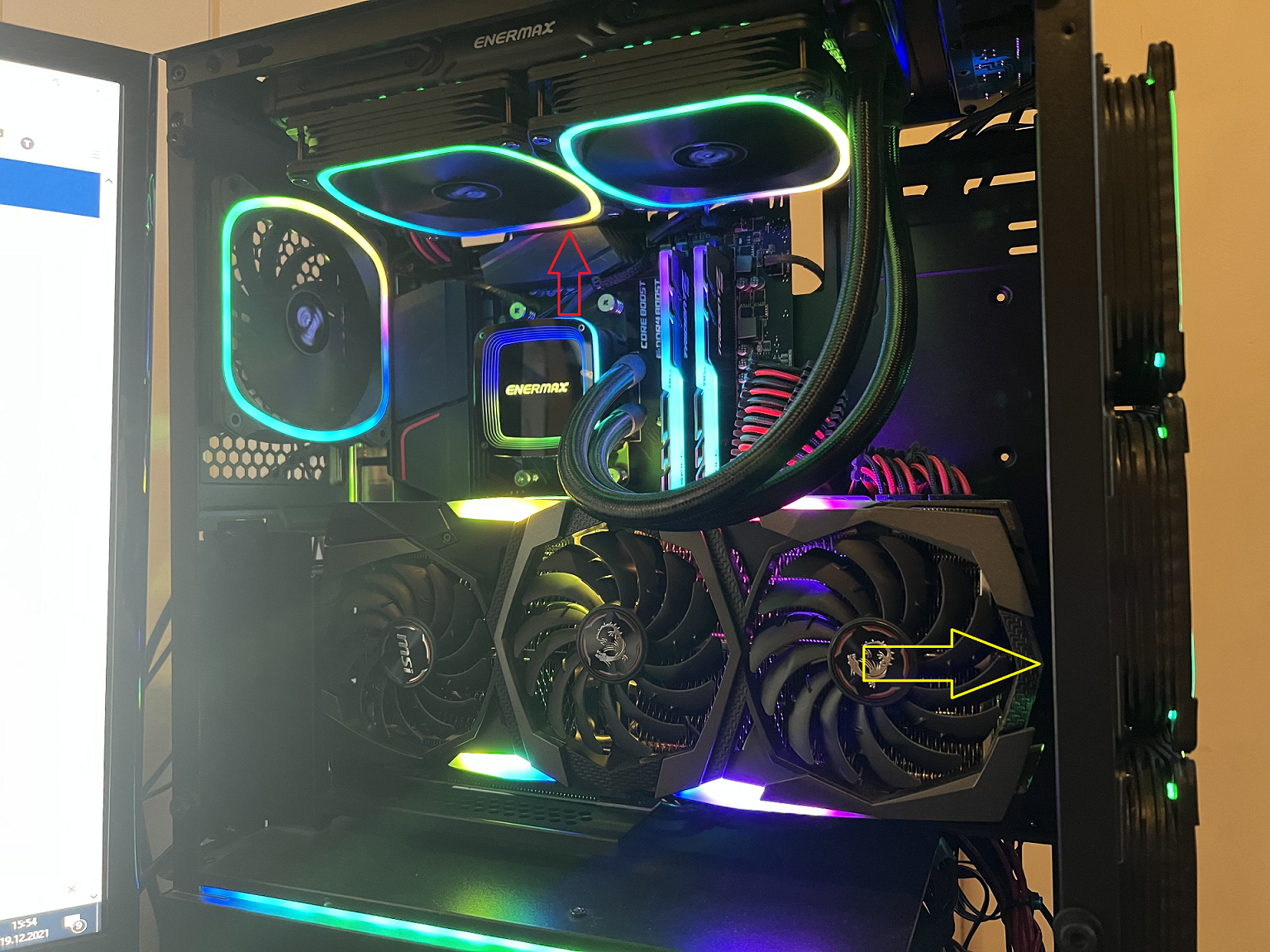

hab meine GPU stehenden verbaut, deswegen ist wegen der Gpu für ne Montage vorne kein Platz. Meine jetzige AOI hat ca 3mm Luft zum ersten Teil vom Mainboard.
dann passt aber die https://www.alphacool.com/shop/aios-sets/cpu-aio/27125/alphacool-eisbaer-pro-aurora-240-cpu-aio mit 55m Dicke

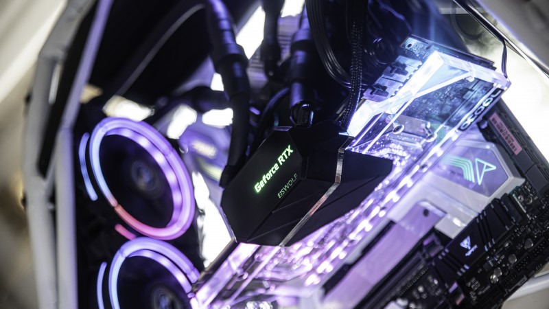

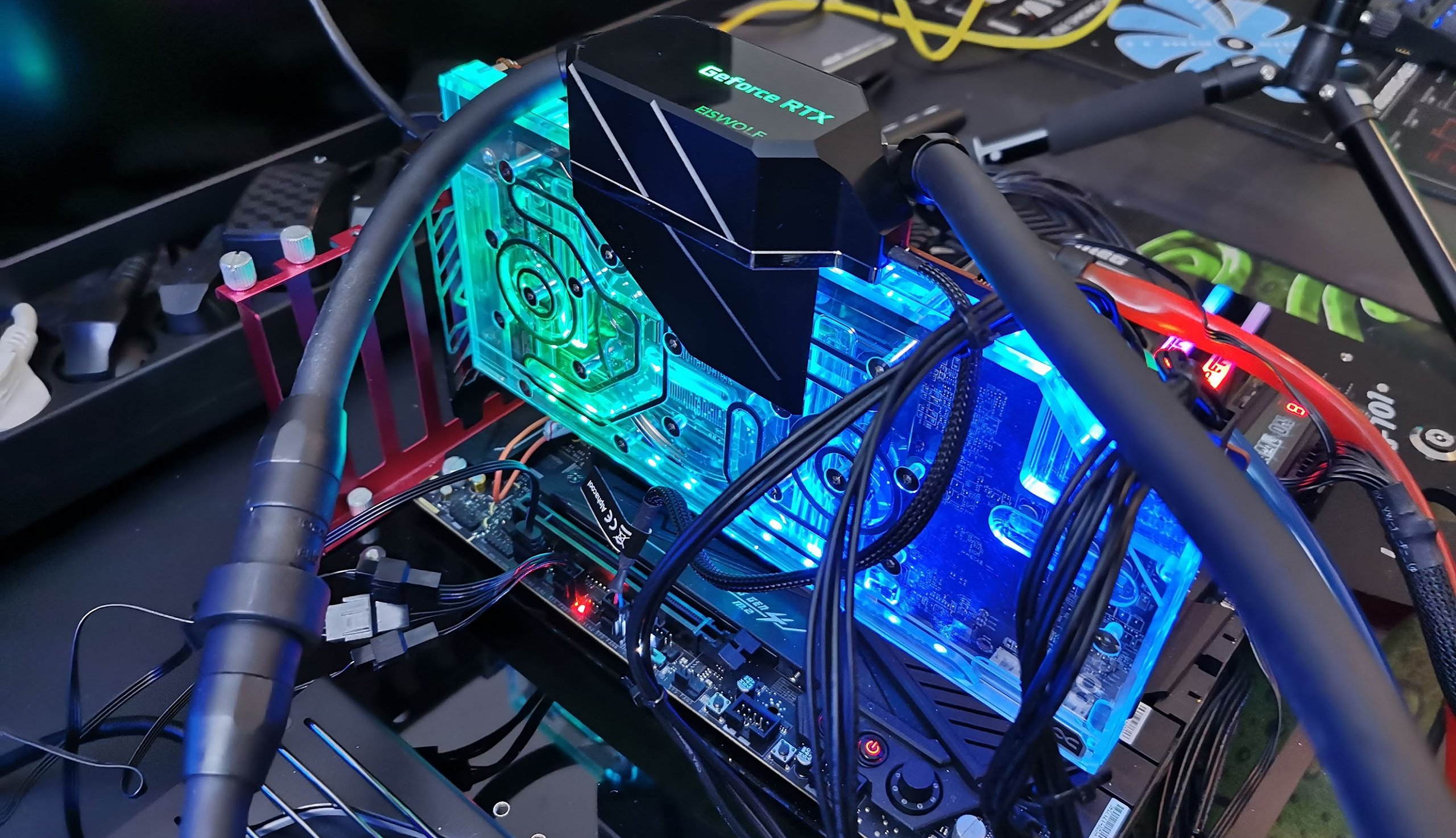

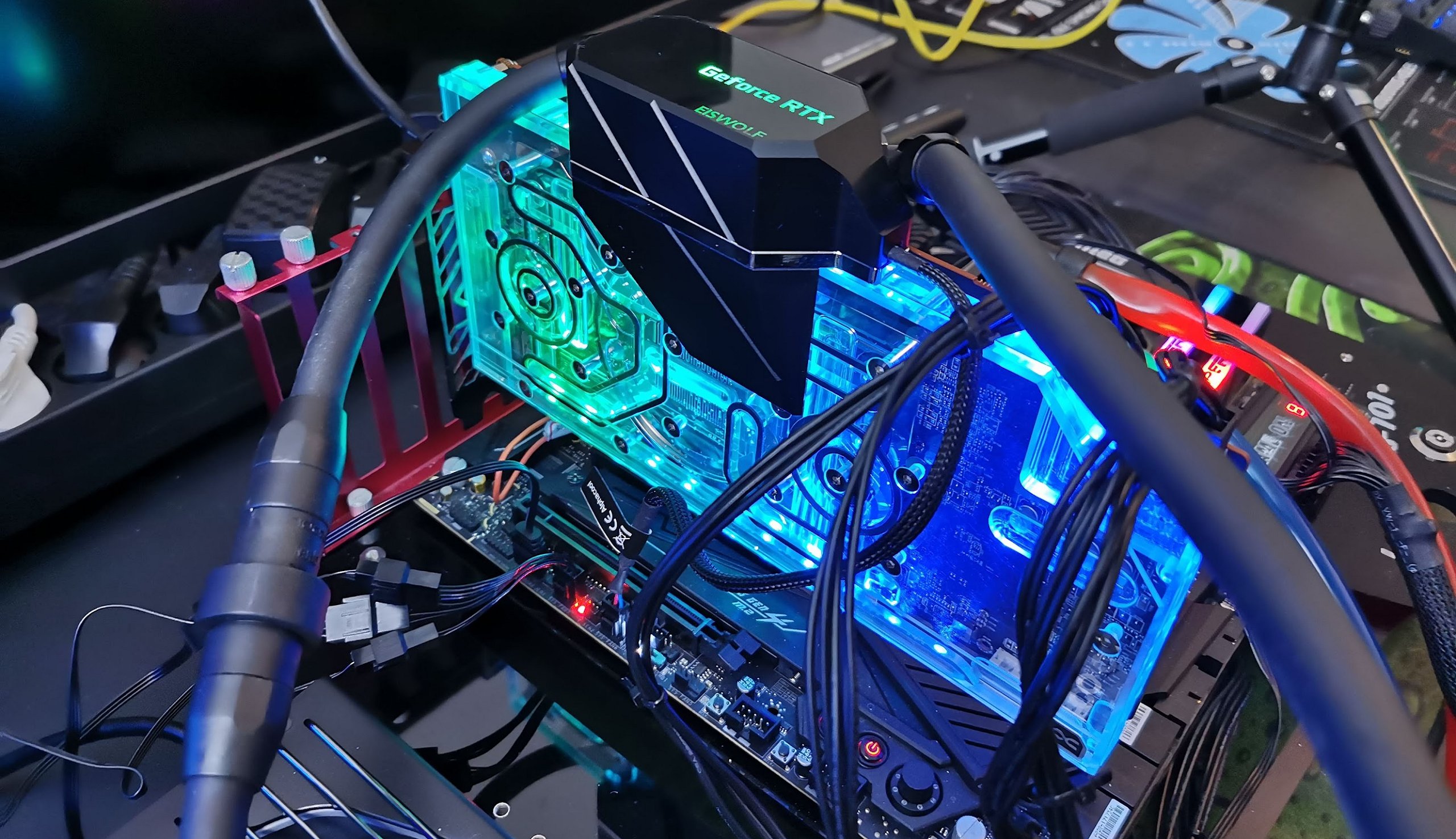

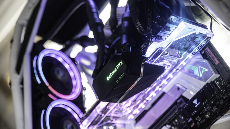

Durch das Riser Kabel verlierst du 5% Grafikleistung falls du später auf die Idee kommst auch ein Wasserblock auf die Grafikkarte zu verbauen kannst du dir dann zum Beispiel die Alphacool Eiswolf holen https://www.alphacool.com/shop/aios...60mm-rtx-3080/3090-gaming/eagle-mit-backplate an den AIO´s ist eine schnellkupplung wodurch du dann den Radiator der Eiswolf mit dem Radiator der Eisbär verbinden kannst und hast ein geschlossenes System mit 2 Radiatoren.
schau dir das Video hier an da werden die zwei verbunden
die Alphacool Eisbär AIO war bis zum 28.11 im Angebot für 139 Euro derzeit bekommt man Sie für 166 auf https://www.mindfactory.de/product_...-240mm-All-In-One-Wasserkuehlung_1414983.html wenn du da von 00:00 Uhr bis 06:00 Uhr Nachts bestellst ist es ab 150 Euro Versandkostenfrei
