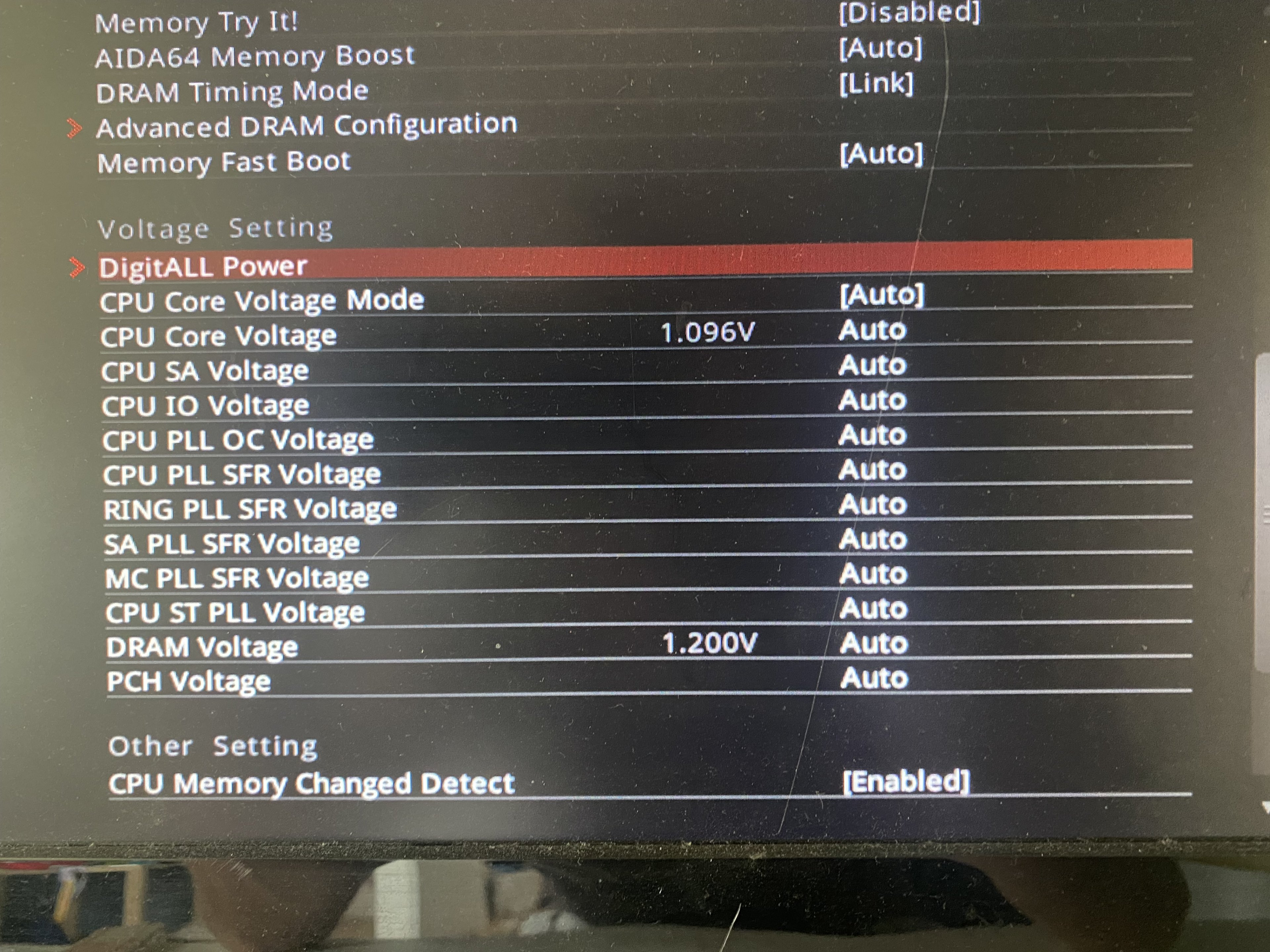

Ich kann PL1 und PL2 nicht finden.
(Screenshot direkt im BIOS geht gerade nicht, weil ich keinen USB-Stick habe)

mein i7-8700 lief mit 1,22V. Die Temperatur ist von 83-85 auf max. 70-73 runter. Seitdem habe ich den Lüfter nie mehr gehört.
Du kannst im Bios die Spannung manuell festlegen. Zu mindestens beim 8700 ist diese zu hoch angesetzt.
