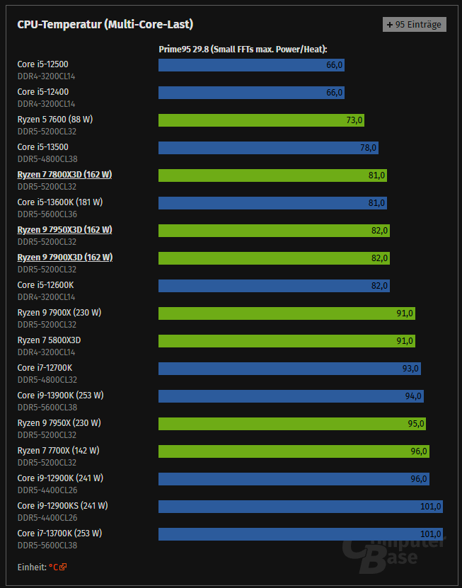

Was du schreibst ist einfach falsch, der 7800X3D wird weniger heiß als der 5800X3D, siehe CB Test verlinkt in #53:
Der Test vom 7700X ist nicht auf den 7800X3D übertragbar.
Während 7700X und 5800X3D ins thermische Limit laufen hat der 7800X3D entspannte 81°C!
@Cyberpunk61 Mit dem Fortis 5 kann man nicht verhindern, dass der 5800X3D @Stock unter Anwendungslast ins thermische Limit läuft, beim 7800X3D ist das jedoch problemlos möglich, habe selber schon den 7800X3D mit dem Fortis 5 getestet.
Hier ein Test mit 5800X3D:
https://www.pcmasters.de/testbericht/133712154-cpu-kuehler-test-vergleich-2024.html
Erst der Thermalright Peerless Assassin 120 kann den 5800X3D unter Anwendungslast bändigen.

bei blender (das ist keine hohe last cinebench 24 und handbrake ziehen mehr Wärme an)
schau dir mal die vorherige seite in dem test an.
und was willst du hier eigentlich die ganze zeit mit den ineffizienten 105W-octacores (erst 3800XT und jetzt 7700X)? welche relevanz haben die für den 7800X3D? auch die temps bei volllast sind hier völlig unerheblich.
