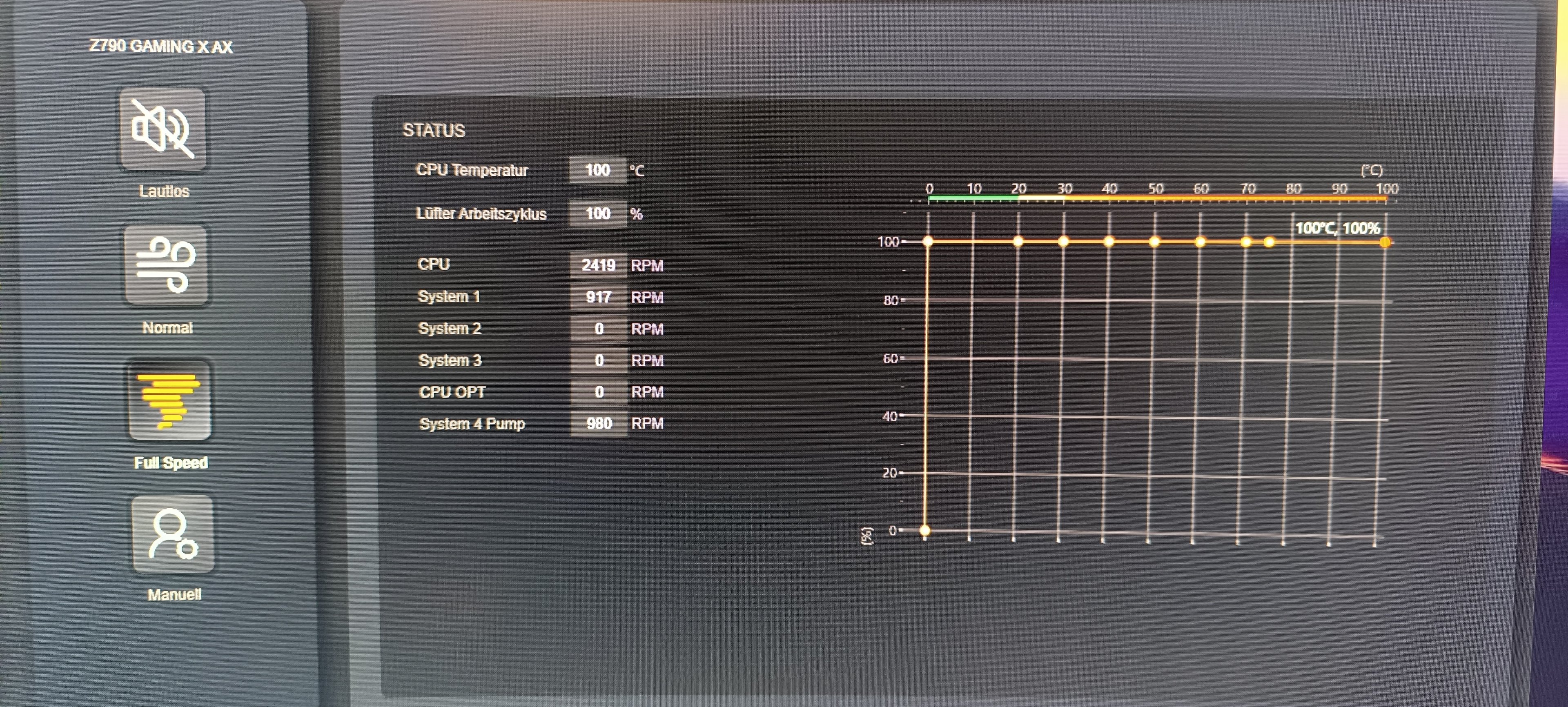

Ich habe grad nochmal ein paar der Steckverbindungen getauscht und getestet was passiert. Resultat war, das ich in der Anzeige für die Pumpe generell 0 RPM stehen hatte.
Die ursprüngliche Verkabelung ergab direkt nach dem Start dann das beigefügte Bild.
Ich denke ich werd's tauschen müssen.
