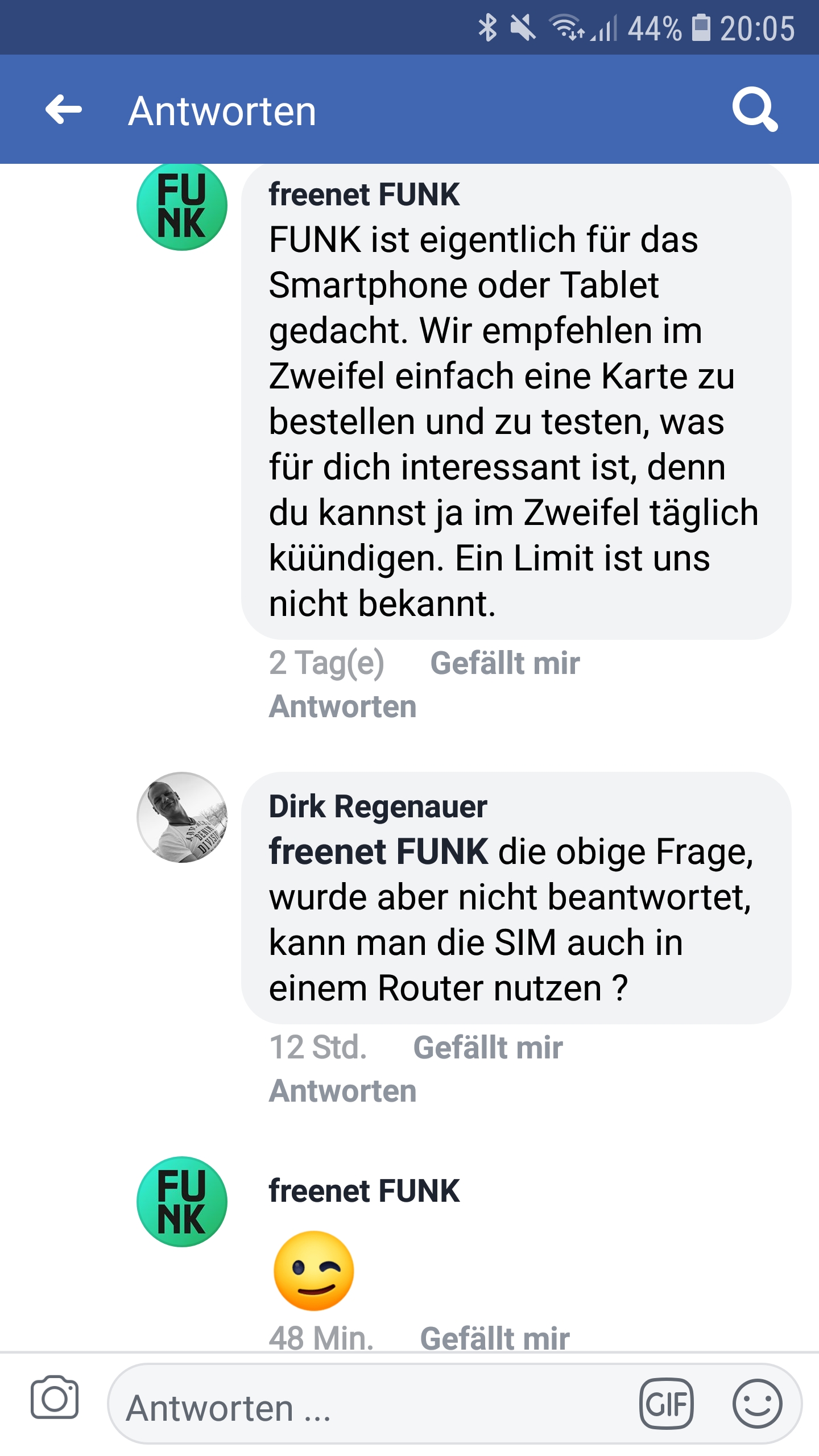

Also bisher habe ich nichts erreichen können, hab meine T-COM Karte in den mobilen geparkt, nach Updates geschaut mit dem Ergebnis alles aktuell. Sobald die funk Karte drinne ist nichts erreichbar, nur connecting und keine Verbindung .... im mate 8 geht die Karte ohne Probleme .
Das sagt Funk dazu ...
