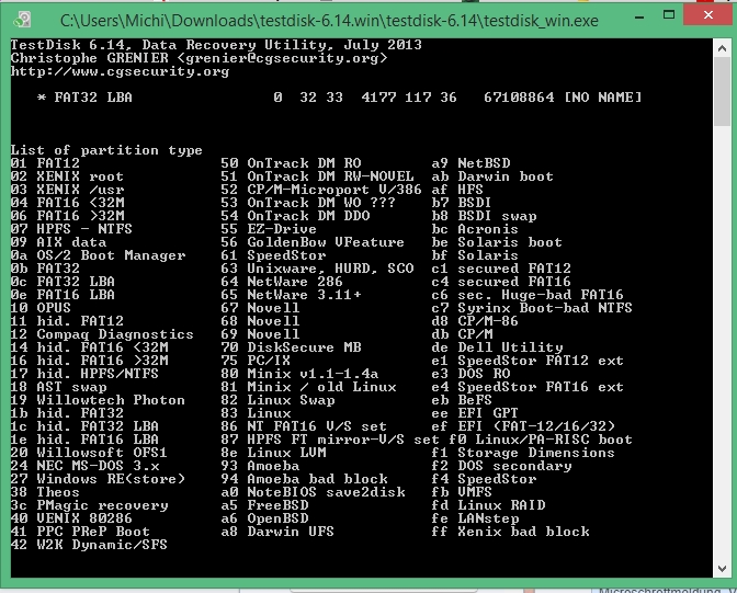

ich habe gestern auf meiner externen Platte ein logisches Laufwerk angelegt weil mich mein Win8.1 immer wieder darauf hinwies, ich sollte eine Sicherung des Auslieferungszustandes unbedingt machen. Gut, ist ja sinnvoll. Heute beim Rechnerstart wieder die Anzeige und ich sagte, ok, sichere die Daten in die Partition X. Ich wurde darauf hingewiesen, dass die Daten in dem angegebenen Laufwerk gelöscht werden, auch das war ja ok, die Partition war ja nur zu dem Zweck angelegt worden. Tja, 3 Minuten später war meine externe 2 TB Platte nur noch 30 GB groß und in FAT 32 formatiert und ich komme absolut nicht mehr an meine anderen Daten ran, alle anderen Partitionen sind weg und die 30 GB Partition nennt sich jetzt F: was vorher 2 TB groß war.
Ein Scan mit Testdisk 6.14 brachte folgendes zu tage, nun bin ich vollkommen überfragt was ich machen soll:
Wie komme ich wieder an meine Bilder, Musik, Dokumente und so weiter ran? Recuva kann nur mit Partitionen umgehen, hat keinen Zugriff auf das sonstige Laufwerk, hat da jemand eine Idee?

Ich habe oben auch die Ausgabe von Testdrive mit eingestellt. Es handelt sich um einen Fehler, den Windows 8.1 verursacht hat, also Bordmittel, die mitgeliefert werden. Ich habe nicht an der Platte rumgepfuscht. Es muss doch ein Tool geben, welches sektororientiert arbeitet und Daten wieder herstellt die nicht in einer Partition liegen. Der binary Tree ist doch nicht auf Schubladen wie FAT angewiesen, die Daten sind doch noch da. Und wer bitte hat die Kohle um mal schnell Ontrack mit schlapp etwas über 1000 Euro zuzüglich MwSt zu beglücken.

Ok, also schauen wir mal was nun wirklich hier gekommen ist, also da ist GetDataBack for NTFS, das setzt voraus, dass eine intakte NTFS Partiotion vorhanden ist. Auf leere bereiche kann es nicht zugreifen, TestDisk habe ich benutzt, anscheinend kann mir keiner einen Tip zu dem Bildschirm geben.

Drive und Partition werden leider bei der Übersetzung oft durcheinander geworfen, aber in diesem Fall die Übersetzung wohl korrekt, denn die Sicherung hat auch eine neue Partitionstabelle angelegt. Wie war denn die Platte vorher partitioniert? Wie groß war diese Partition X und war sie am Anfang oder am Ende (eher anzunehmen, Du hast die andere Partition sicher verkleinert und dann die neue angelegt)?
Das ist eigentlich ein Fall für Profis, wenn die Daten wirklich wichtig sind, da die neue Partition ja am Anfang liegt und damit die wichtigen Metadaten der alten im wesentlichen überschrieben haben dürfte. Wenn sie nicht so wichtig sind, dann erst einmal ein Deep-Search, ob mit TestDisk, GetDataBack und so welchen Tools, es werden hier in den Threads ja genau genannt. Finden alle immer nur die neue Partition, so würde ich diese mal Nullen und dann erneut suchen lassen, vorher aber mit Linux und dessen dd Befehl einen Klon anlegen. Das ist aber kein Anfängerjob und ich werde es auch nicht im Details mit allen Befehlen erklären, aber das wäre der Weg den ich probieren würde, wenn es meine Platte wäre und die Tools so nichts finden.
