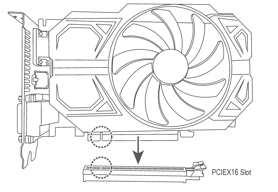

Danach ziehst du die Karte unter leichten "Juckelbewegungen" entlang ihrer Längsrichtung und gleichzeitigem Gedrückthalten der PCIe- Slot Haltesicherung nach oben heraus.
Schau dir zu der Haltesicherung vorher Bilder von deinem Mainboard an um zu verstehen, welche Art der Sicherung der Hersteller bei deinem Mainboard verbaut hat und wie sie zu bedienen ist. Dazu kannst du auch mal einen Blick in das Handbuch zum Mainboard werfen.

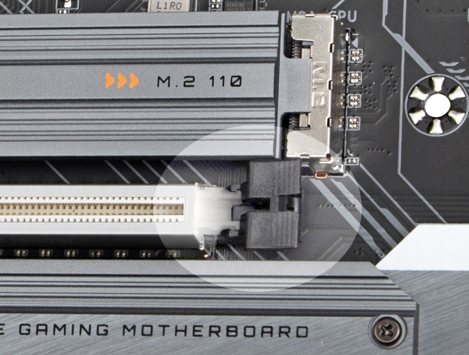

Wie es aussieht, scheint bei dir die Slotsicherung der Grafikkarte über einen Schieber realisiert zu sein. Zum Lösen muß der vor dem Ausbau der Karte ein paar Milimeter nach hinten geschoben werden, also in Richtung vom PCIe- Steckplatz weg.
Die Slotsicherung befindet sich hier im Bild rechts am Ende des PCIEX16 Slots. Sollte sich die Sicherung nicht wie vermutet (hier im Bild nach rechts) verschieben lassen um die Karte freizugeben, dann bleibt nur noch die Funktionsweise übrig, die so aussieht, daß du den Sicherungclips nach unten drücken mußt um die Karte dann unter leichten Hin- und Herbewegungen nach oben hin herausziehen zu können.
Wenn du den Clips nicht mit dem Finger sicher erreichen kannst, dann solltest du als Werkzeug/ Hilfsmittel einen schmalen Gegenstand mit möglichst weicher Spitze/ Kante nehmen wie z.B. die Radiergummiseite eines Bleistifts, die Kante eines weichen Holzstäbchens oder ähnliches.
Somit minimierst du die Gefahr, daß du bei einem Abrutschen des Werkzeugs Bauteiele auf dem Mainboard beschädigst.
Dieses Teil hier sollte sich also zum Entsichern entweder nach rechts (hier im Bild) schieben lassen oder nach unten zur Mainboard- Platine hin gedrückt werden können.
Handbuch zum Mainboard: https://download.gigabyte.com/FileL...002_v1.pdf?v=11237616ce3c2b402f3b97afa0be32a5
Laut diesem Bild könnte es ein Sicherung zum drücken sein. Du wirst es schon herausfinden.
https://images.anandtech.com/doci/16971/Z690-GAMING-X-DDR4-Rev10-SSBB-Led.jpg
Ich sehe gerade, daß du auf dem Board zwei weitere 16er PCIe- Slots hast (die beiden in komplett schwarz), an denen du die Funktionsweise des Sicherungsclips herausfinden kannst.
