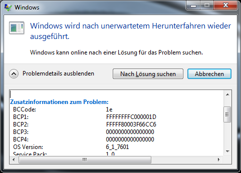

hab da ein problem mit meinem pc. bekomme ab und zu bluescreen, weiß selber nicht genau weshalb.
I7-2700K
Asus P8Z68 Deluxe
Corsair 12GB Dominator GT DDR3-2000 DIMM CL9 Tri Kit
nvidia gtx 560 ti
be quiet 750WATT

Desweiteren gibt es von Windows 7 ein Memory Diagnosis Tool -> Bitte ausführen!
http://www.jasik.de/shutdown/stop_fehler.htm
Unter dem Link findest du die gängigen Windows Fehler Codes.
Fehlercode 1E deutet auf fehlerhaften Treiber hin oder du brauchst ein BIOS Update. Fang erstmal mit deinen Grafikkartentreibern an und schmeiß die runter, dann nimm DriverCleaner und hau den Restmüll den die Treiber immer im System hinterlassen runter (zwischen der Deinstallation, dem entfernen der Treiberreste und der Neuinstallation immer neu starten damit du auch alles erwischst).

@Held213: Bluescreenview zeigt NICHT den "verantwortlichen" Prozeß od. Thread an, sondern meist nur den beim Bugcheck zuletzt aktiven, es ist zur eigentlichen Analyse ungeeignet. Brauchbar ist es jedoch, einen schnellen Überblick über die aufgetretenen Abstürze zu erlangen.
Zur Auswertung eines Bugchecks bzw. der dabei angelegten .dmp Datei wird ein Debugger benötigt, hier bietet sich WinDbg aus den Debuggingtools for Windows von MS an, gibts als Download gratis.
Bug Check 0x1E: KMODE_EXCEPTION_NOT_HANDLED ein Programm im Kernelmode, also mit erhöhten Rechten, erzeugte eine Ausnahme, die der Errorhandler nicht abfangen konnte.
Parameter 1: 0xC000001D STATUS_ILLEGAL_INSTRUCTION
Falls ein Minidump erstellt wurde, zu finden in C:\Windows\Minidump, kopiere ihn nach deinen eigenen Dateien, dort als .zip oder .rar packen und als Anhang hier hochladen.
