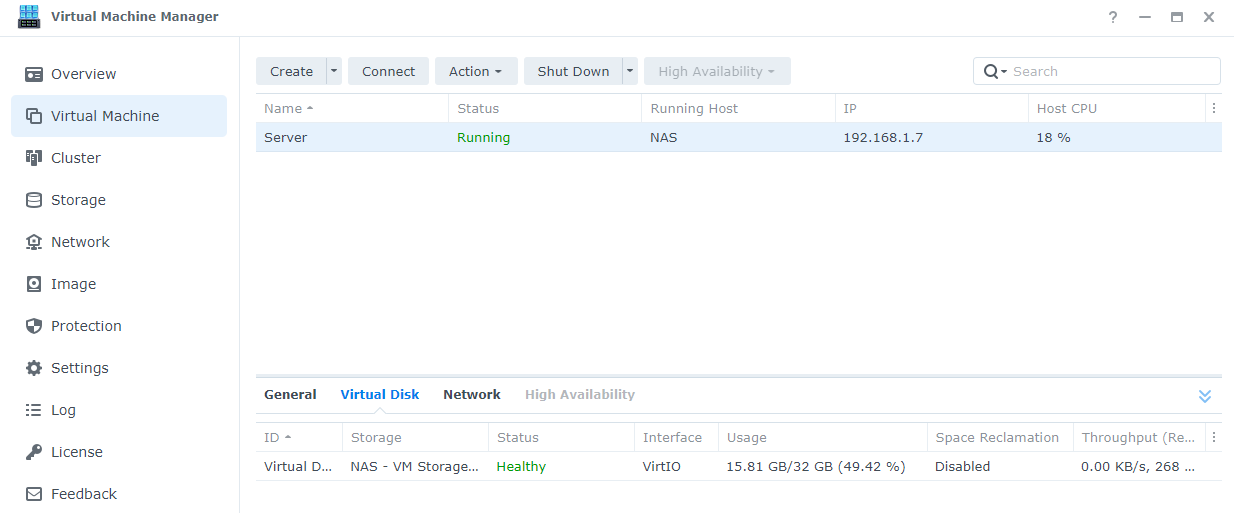

ich habe eine kleine VM mit Debian Linux auf einer Synology NAS laufen. Da mir die 16 GB leider nicht mehr ausreichen, habe ich die HDD der VM auf 32 GB vergrößert, aber das OS erkennt das ja nicht automatisch:

Screenshot des Virtual Machine Managers auf der NAS:
So sieht das aus:

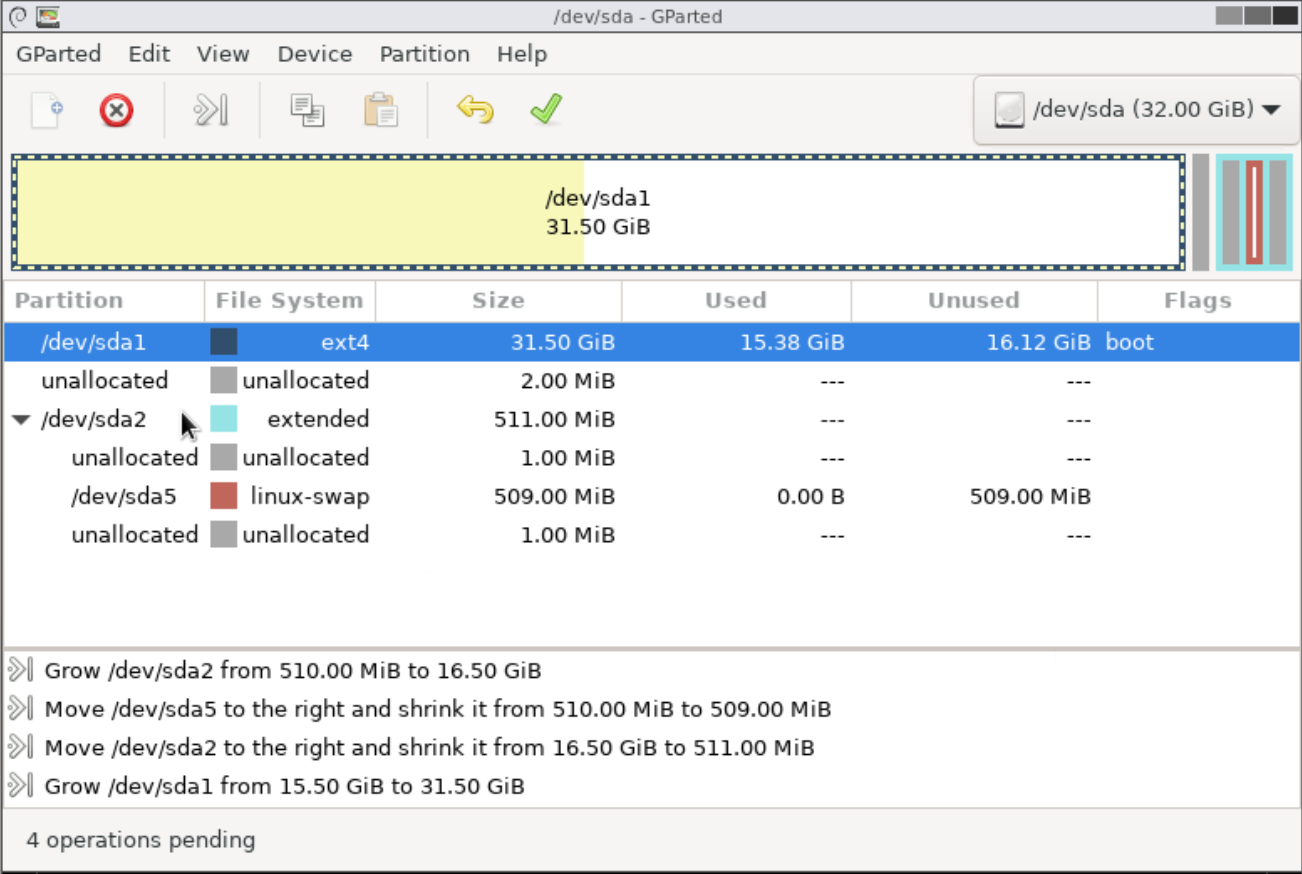

Ich hab die Partition jetzt mit einem bootbaren ISO mit gparted vergrößert. Die paar MB unallocated dazwischen sehen halt nicht so schön aus, aber es funktioniert jetzt wie gewollt und war mit ein paar Klicks erledigt:
