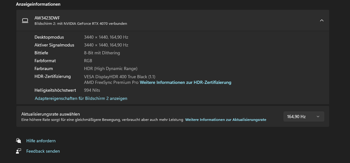

Hab ich tatsächlich nicht.DerSnake schrieb:Nun ich kommt hier mit den HDR nicht so klar. Schalte ich diese in Windows 11 an habe sieht das ganze Bild aus wie als sei darüber ein leichter Grauschleier. Auch die Farben verlieren an Wirkkraft.
HDR Konfiguration in Windows hast du gemacht, Firmware vom Monitor aktualisiert?

Ohne Grauschleier. Der Desktop ist aber eh nur SDR.DerSnake schrieb:Dein Desktop sieht im HDR Modus AN genau so aus wie wenn HDR aus ist?
Hast du vielleicht SDR Helligkeit ganz runter gedreht?

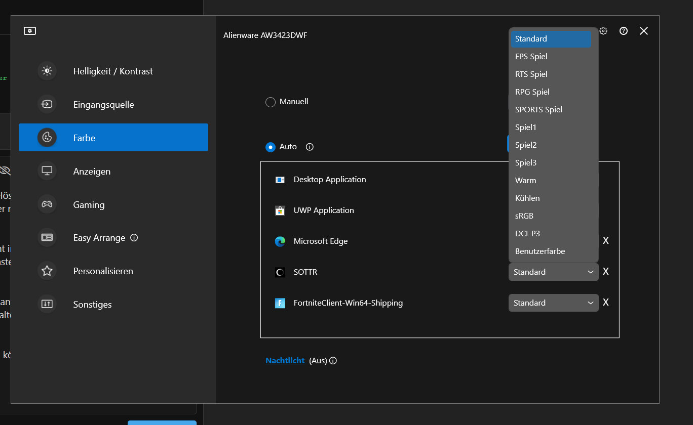

Konnte das Problem lösen. Habe per DDU Grafiktreiber komplett gelöscht und danach neu installiert dann sah soweit alles ok aus erst mal auch wenn der Desktop (klar SDR) immer noch ohen HDR schöner aussieht (Benutzte Wallpaper Engine und sehe das sofort
Aber ich checke immer noch nicht so ganz wie man mit HDR umgeht im Alltag bzw verstehe ich das Richtig. Je nach Spiel muss (Insofern man das will) per tastenkombi Windowstaste-Alt-B zwischen HDR On/OFF immer entscheiden je nach Spiel?
Ich meine das ist kein Weltuntergang und schnell gemacht (wenn man es nicht vergisst vorher) aber es gibt echt keine Automatik Funktion? Sprich das der Monitor bei SDR Inhalte auf SDR umschaltet und bei HDR auf HDR halt...
Ich hatte erst gedacht mit Dell Desktop Manager das Problem lösen könnte weil man hier einstellen kann mit welchen "Profil" Spiel XY gestartet werden soll.
Leider kann man nicht zwischen SDR/HDR einstellen. Entweder geht alles nur mit SDR Einstellungen oder HDR wenn der Moni sich im HDR befindet.

@DerSnake Mit https://github.com/Codectory/AutoActions kann man Programme festlegen, bei denen Windows automatisch zu HDR wechselt. Dann braucht man bei den hinterlegten Spielen die Tastenkombination nicht mehr drücken, und wenn das Spiel geschlossen wird, wechselt es automatisch auch wieder zurück zu SDR
(Und ich war auch ziemlich enttäuscht, dass der HDR-Modus in Windows immer noch so bescheiden aussieht und es da kein besseres Handling in Windows bzgl. automatischem Switching je nach Inhalt gibt)
