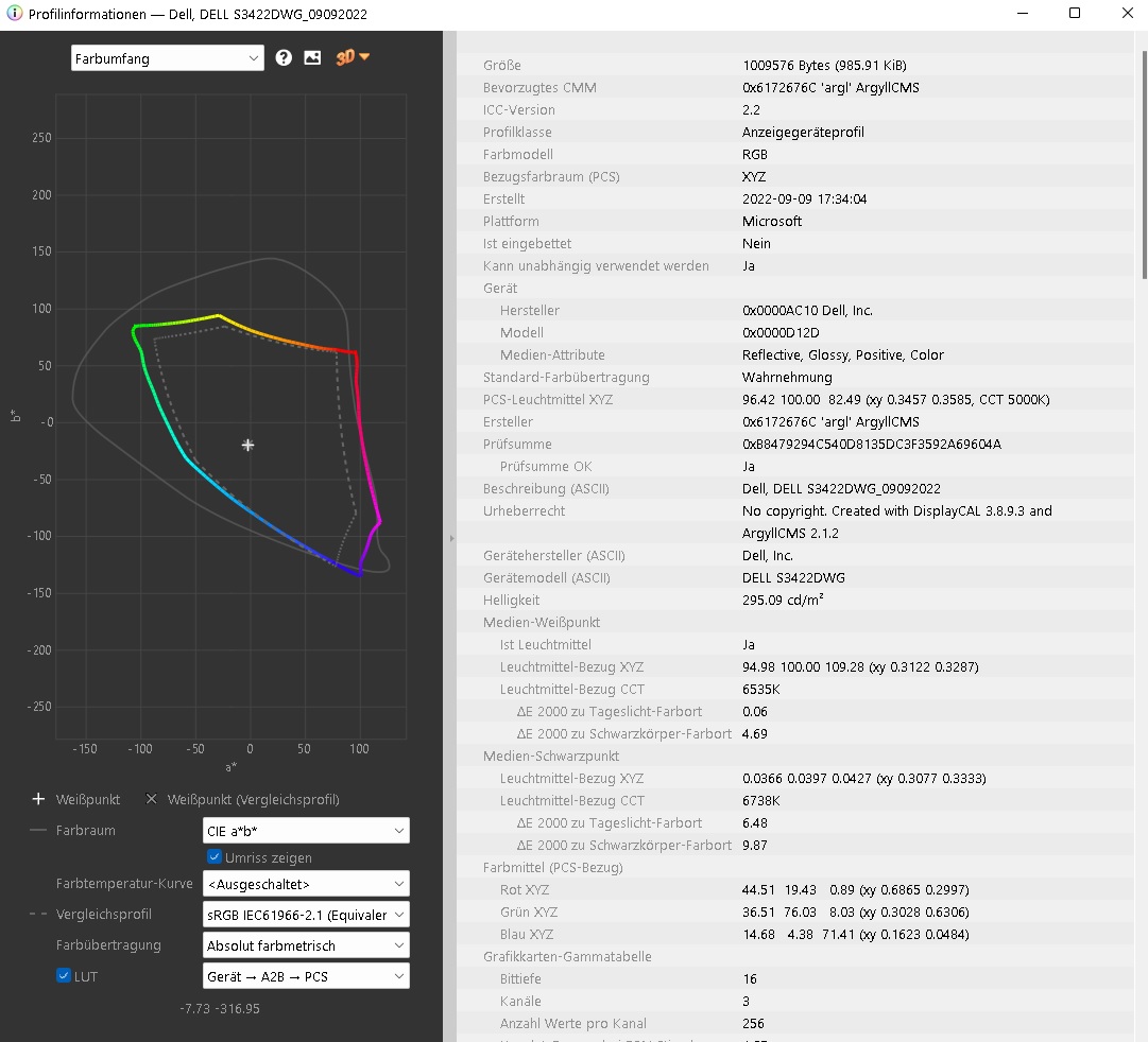

hier mal das ergebnis bei mir.?
was sagt ihr dazu
