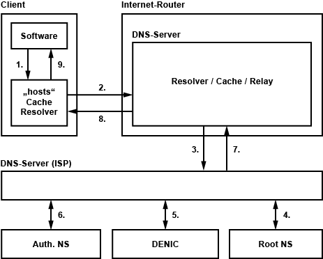

Der Router hat einen DNS Server, bei diesem handelt es sich aber nur um ein Resolver mit einem Cache und manchmal auch als Relay ;)
Ein Bild zur Verdeutlichung:
Bin gerade beim Lernen für die Abschlussprüfung als Fachinformatiker auf dieses Thema gestoßen, auch wenn es schon älter ist :D
Wie du auf deinem Bild schön erkennen kannst kommuniziert dein Router mit einem außerhalb deines Netzes liegendem DNS, in der Regel bei deinem Provider. Deswegen hinterlegt man im Router auch gerne mal die IP der DNS Server des Providers.
Das ist halt wirklich praktisch damit z.B. WLAN Clients bequem ins Netzwerk kommen. Die müssen nur noch die Router IP kennen und es muss nicht mehr gesondert ein DNS angegeben werden (Was aber natürlich weiterhin möglich ist)
An der Stelle kennt dein Router trotzdem erst mal keinerlei Namen aus deinem lokalem Netzwerk.
Wenn der DNS im Router aber nett ist lauscht er vielleicht den Broadcasts in deinem Netz und hinterlegt diese in seiner Tabelle. Da kommt dann wieder NetBIOS ins Spiel. Ansonsten möge man mich korrigieren :)
