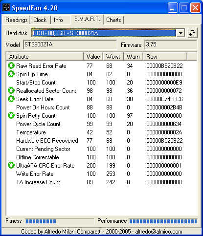

Prinzipiell bedeutet das, dass deine HDD angegriffen und nicht mehr ganz in Ordnung ist. Speedfan hat aber Probleme mit Seagate Platten. Meine wurde auch immer falsch angezeigt. Wenn du also sicher gehen willst, lade dir das entsprechende Tool für deine Platte runter und mach damit mal einen Test. Sollten wirklich Fehler da sein, werden dir die damit dann besser angezeigt.
Gruss Nox
Gruss Nox

Habe die gleiche Platte bei mir drin und da sieht's genau so aus.
Speedfan scheint mit Seagate Platten arge Probleme zu haben. Habe das glaube ich auch mal auf der HP von denen gelesen!

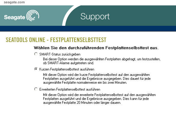

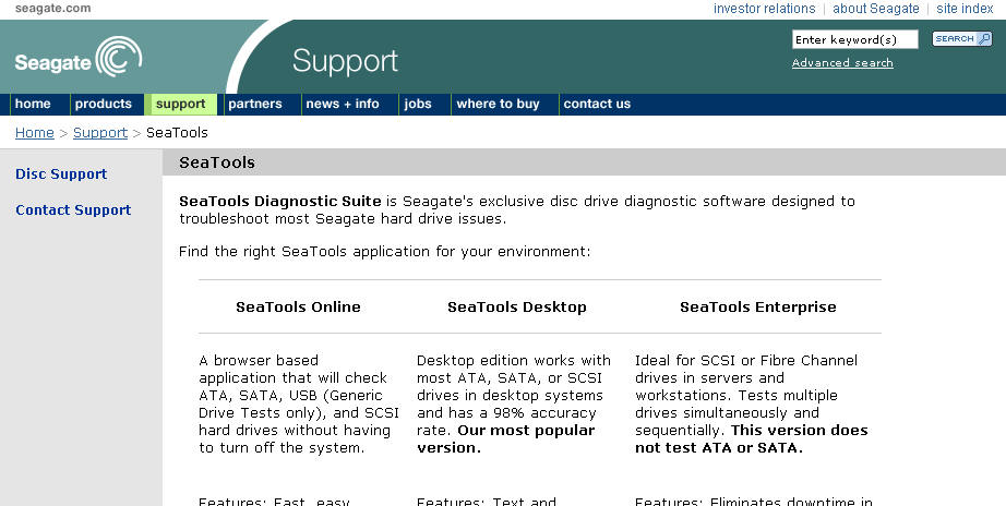

Teste deine Platte mit den SeaTools ( http://www.seagate.com/support/seatools/ ), alles andere ist nicht zuverlässig. Meine Samsung wird z.B. von SpeedFan nur noch mit 80% angegeben, das Samsung-Diag-Tool Hutil sagt dagegen 100% O.K.

Angegriffen bedeutet in dem Fall, dass irgendwelche Parameter der Platte nicht mehr der Norm entsprechen. Das kann alles mögliche sein. Die Spin Up Time ist vielleicht zu schlecht geworden, die Temperatur ist zu hoch oder defekte Sektoren usw. Da Speedfan zwar den Smart Status auslesen kann, aber bei Seagate Platten falsche Angaben liefert, nimmt man für eine derartige Überprüfung das entsprechende Hersteller Tool.

Prozentangaben solcher Programme braucht man kein allzu großes Vertrauen zu schenken. Aussagekräftiger sind auf jeden Fall die Werte der einzelnen S.M.A.R.T- Attribute, wobei selbst hier keine hundertprozentige Aussagekraft gegeben ist.
Eine Beurteilung über den Festplattenzustand aus den kombinierten Informationen der S.M.A.R.T.- Attribute und der Diagnosesoftware des Herstellers bietet dem Anwender jedoch eine für den privaten Zweck hinreichende Aussagekraft. In unserer Laufwerks-FAQ finden sich noch weitere Informationen dazu.
